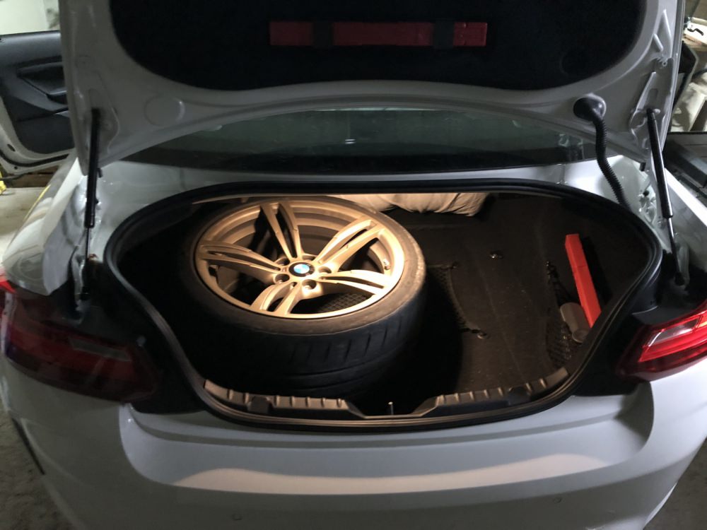

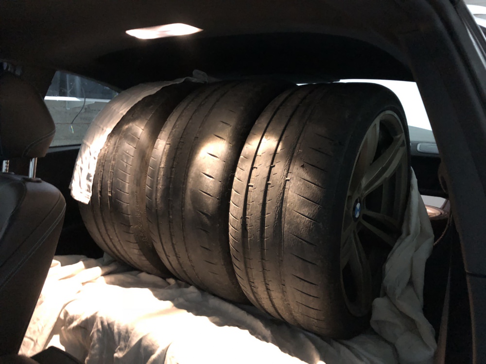

Je confirme ça rentre sur les sièges arrières mais il faut les rabattre, j'ai ajouté une sangle à travers les roues et fixée aux crochets du coffre pour bien les tenir plaquées.
j5a7e07de088a3_2018-02-09002.thumb.JPG.c2405dc7890fe29f0a6ce3136ec2f00c.JPG5a7e07e52d373_2018-02-09003.thumb.JPG.e7e4c94b16e4899a8219b09d1ee7fa1b.JPG
Je fais pareil ;-)
