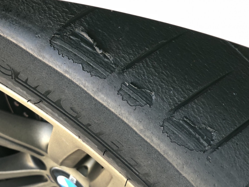

Après ma dernière sortie, l'un de mes pneus avant ressemble à ça, c'est très probablement lié au fait que j'attaque trop tôt avant que les pneus soient chauds et suffisamment montés en pression, ça explique probablement aussi les flancs usés.
En gros, il faut partir à 2.0/2.2 à Froid mais ne pas rentrer dans ses pneus tant qu'ils ne sont pas à 2.3/2.4 sinon ils sont trop mous pour supporter les G.
J'étais parti pour changer un train de pneus avant, mais je me suis dit que je pourrais vous les montrer avant.
Qu'est ce que vous en pensez ? ça peut tenir encore un peu ? ou c'est bon à jeter direct ?

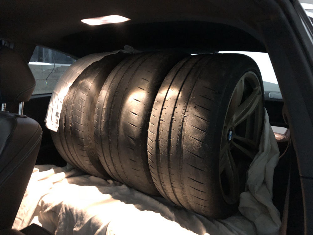

Et voila les 3 autres avant la sortie.
À ta place, je les jetterai direct. De toute façon, ils ne tiendront pas une journée piste supplémentaire. Et rouler sur circuit avec la peur de se faire mal à cause de ses pneus, non merci.

En fait, j'ai eu un doute parce que la délamination est bizarre, hormis cette pellicule de gomme décollée, la structure a l'air OK dessous.
Ton problème c'est le manque de carrossage à l'avant, tu peux les mettre à la benne direct, avant de mettre les coupelles devant, je faisais 3 sorties avec un train avant de Cup2, à l'arrière j'ai fait 13000 kilomètres avec et ils sont toujours bons. Maintenant j'ai 3.5° de carrossage devant (2.5° derrière) et plus de problèmes de flancs.

Pour moi tes pneus sont justement bien trop gonflé...
Ca chauffe, ça gonfle... ça n'adhère plus donc le pneu se bouffe sur l'extérieur, enfin la clairement tu as même insisté !!!
Dans les virolos quand ça couine c'est que c'est mort !!!! Faut s'arrêter... :mrgreen:

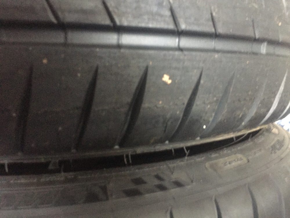

J´ai reçu mes jantes M Performance avec les Michelin Cup 2 et je me demandais si c’etsit normal les marques (trace,sillon) que j’ai sur un des pneu ?
Les autres pneus sont super lissent.

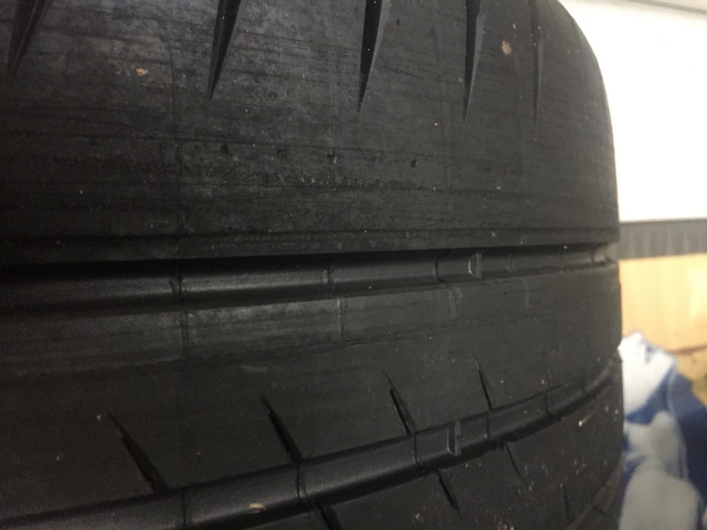

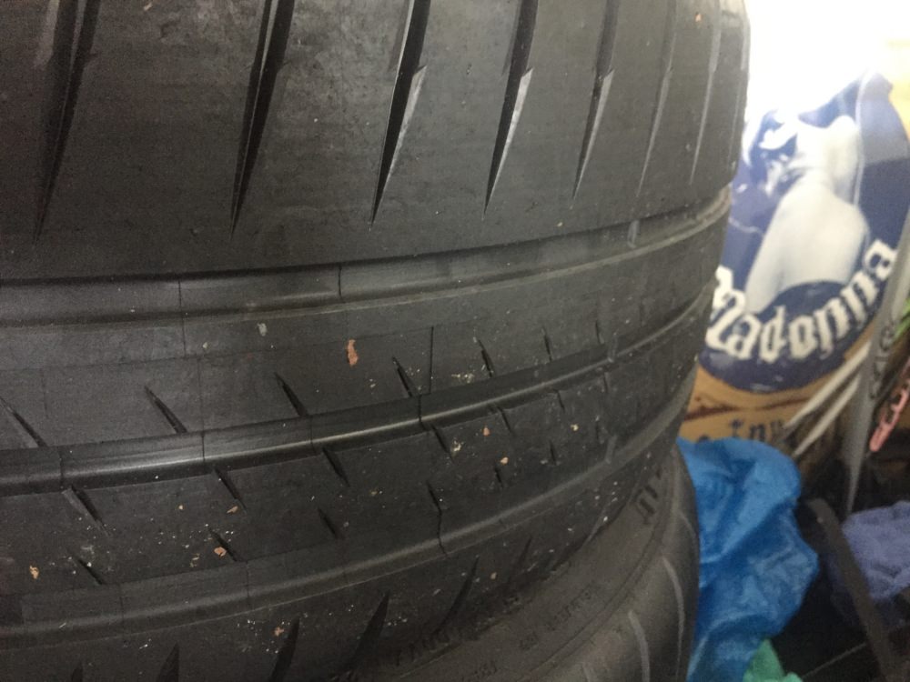

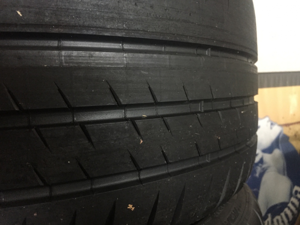

Et la une photo d’un l’état des autres pneus qui paraissent eux nickel.

On t’a vendu des pneus reshapés

J’espère bien que non à moins que ma CC m’a enfumée ?
