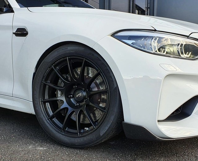

perso je pense que le grip est pas mal dans ma configuration et avec des gros freins une obligation si on veut jouer ...
après en ligne droite ... c'est un autre débat ?

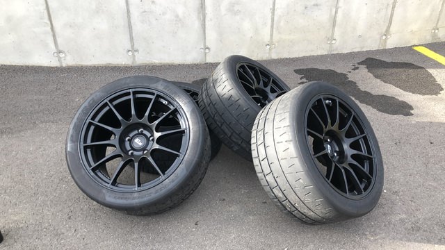

  • Voilà nouveau set pour la M2 testé et validé 🤓
  • Bah ce doit être des marques de moulage, c'est surement pas bien grave. ça partira au premier burn venu !

Par exemple, je peux confirmer qu'il n'y a aucun intérêt de mettre les écope et autre système prévu par @damsxx avec les AP radical R et des grosses plaquettes, dans le cadre d'un usage trackday hors compétition...
Bah c était pas prévu pour le kit AP mais les étriers d origine , ayant changé de projet entre temps j ai décidé de conserver les écopes :)
ca doit pas leur faire de mal ;)
