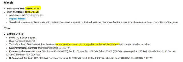

trofeo R en 18p, 265 devant et 295 derrière?
ça ne frotte pas dans les passages de roues ?
Je suis en 265 au carré 😉
Non ca ne frotte pas. J’ai du carrossage devant et derrière. Et une petite cale devant.

il y a 30 minutes, Watershed80 a dit :
Merci de ta réponse, c’est surtout l’avant qui me faisait peur, quand tu braques donc ça touche pas et en appuie en courbe non plus ?
en carro tu as quoi ? 3 degrés ?
Non devant cela ne pose pas de problème. J’ai roulé avec 3 degrés et cela allait. Maintenant j’ai un peu plus (-3.2).
Derrière j’ai -2.8 avec -2.4 les roues ressortaient des ailes de qlq mm.
je testerai la nouvelle géo fin mars à Magny Cours 😉

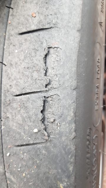

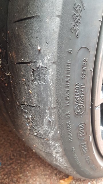

Suite à mon retour du Mas du Clos, j'ai découvert l'état de mon pneu avant gauche (PI le circuit tourne comme souvent dans le sens inverse des aiguilles d'une montre). Je vais le changer mais selon quelle peut être la cause car j'ai vérifier mes pressions tout au long de la journée (🌞) pour rester entre 2.2 et 24 à chaud sur ces PSS.
Tous les autres pneus sont "frais". (voir photo du pneu AVD)
Ou alors est ce ma conduite ? J'avoue ne pas avoir prêté attention à la température des pneus, savez vous s'il y a une valeur à ne pas dépasser pour évier une dégradation accélérée ?

Cela serait pas plutôt avant gauche (côté condiucteur ?) car au Mas du clos tu as que 3 virages à gauche !
Je dirais que cela est dû  à plusieurs chose:
- le poids de l'auto
- les réglages du châssis pour un usage routier (sans trop de carrossage)
- la météo (chaud et grand beau temps ?)
- la durée des sessions

JE te rejoins en effet sur tous les points à l'exception du dernier ou je ne pense pas avoir "abusé", maxi 15min mais c'est vrai que vu la météo, c'était déjà trop sans doute. Le carrossage est réglable de base sur la M2C ? si oui quel est le réglage sortie d'usine ? 0°  et combien peut on mettre ?
Par la suite, je pense passer sur le prochain jeu à des PS2 car je trouve qu'il y a vraiment beaucoup de couple et je me suis fait une petite chaleur à SPA à la remise des gaz.

Pour les causes, difficile de juger sans t’avoir vu rouler, mais peut-être que tu « tires » trop sur ton volant en entrée/sortie avec pas assez de freins en entrant et en remettant trop tôt les gazs, le tout faisant sousvirer l’auto.
Pour le caro, hélas pas de réglages possibles d’origine, il faut passer par des coupelles.

Tu peux gagner 0,5º de carrossage négatif à l’avant en utilisant les portes moyeux à -0,5º. C’est une pièce d’origine BMW.
Avec la suspension M Performance tu vas rabaisser l’auto et gagner en carrossage négatif à l’avant.
Le tout sans utiliser de coupelles qui vont générer du bruit et se déglinguer sur la route (pavés…)
Pour un usage trackday occasionnel/route c’est très bien.
Concernant les pneus, je suis depuis l’an dernier en PS4S en 255/275 et c’est très bien. Il ne faut pas prendre les versions étoilées en PS4S dans ces dimensions.

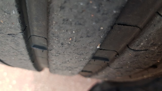

Tu peux m’expliquer les portes moyeux ?
Mes pneus avants font 500km donc je cherche des solutions !!

J'ai pas mal lu le post et aussi fait quelques recherches sur internet, je compte acheter un pack piste une fois que j'aurai réceptionné ma M2 (LCI)
Je vise des jantes Protrack One, pour l'instant je pense prendre 4 jantes en 9,5x18 ET25 avec des pneus en 265/35/18, je me dis que ça me permettra de permuter les pneus avant/arrière pour avoir une meilleure longévité.
Si quelqu'un a ce setup, peut-il me confirmer que ça passe sans devoir mettre des cales ou modifier les suspensions pour ajouter du carrossage ?
Ou vaut-il mieux mettre plus large derrière en 11x18 ET44 avec des pneus en 295 ?
