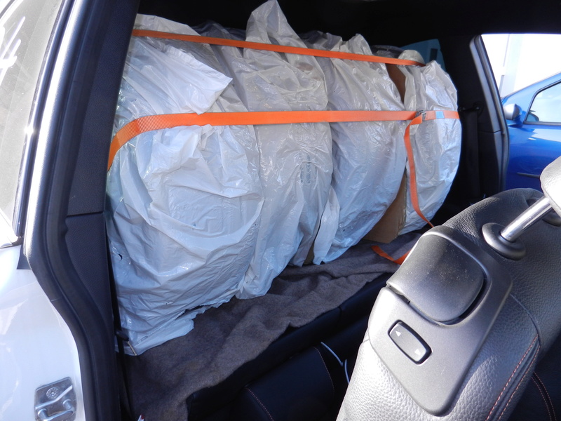

D'ailleurs je profite du sujet, quelqu'un ici, a t'il essayé de rentrer 4 roues additionnelle dans une M2 ? sur les sièges arrières par exemple ? est ce que ça passe en largeur ?
Trois à l'arrière et une dans le coffre, ça rentre sans problème et y reste de la place pour des bagages. Quatre à l'arrière, j'ai jamais fait.
Je vais tester avec des gabarits en carton, j'ai pas trop envie de les mettre sur le toit ou de venir avec deux voitures.

1M dossiers rabattus
bon OK on ne voit plus rien, mais ça rentre
