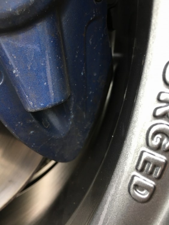

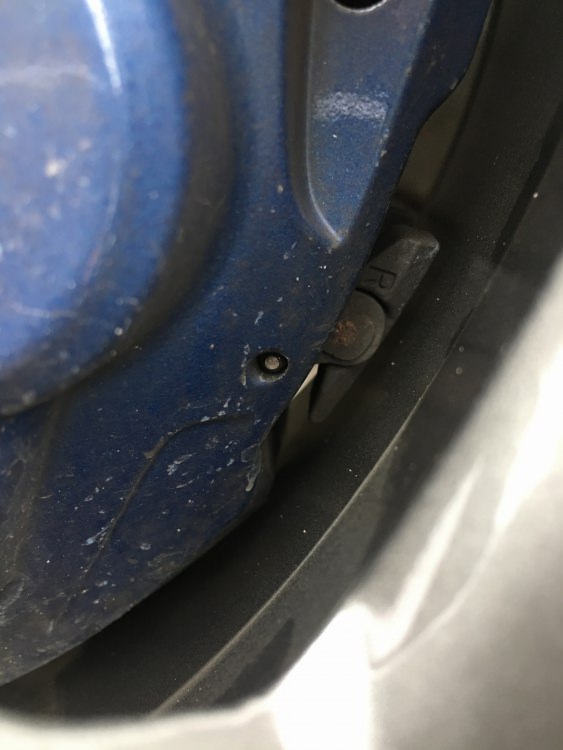

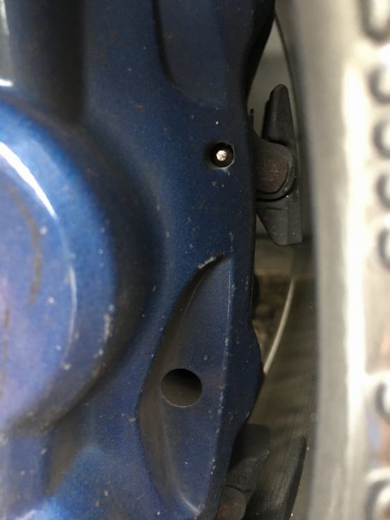

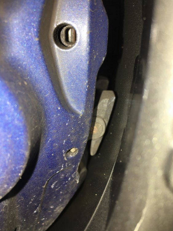

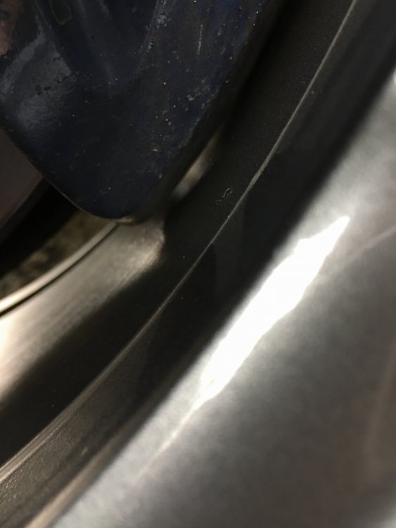

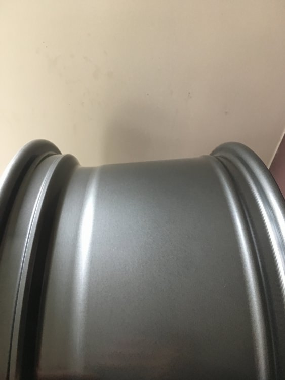

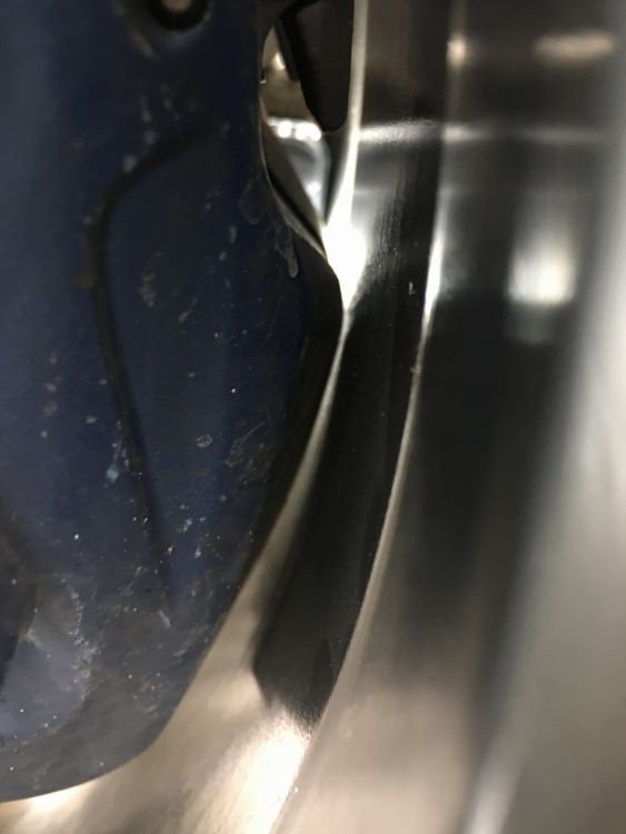

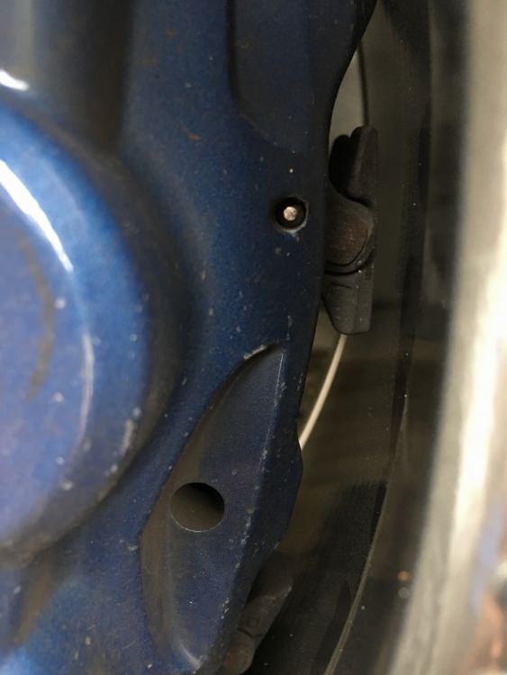

Salut,
je viens enfin de recevoir mes jantes 18" après moultes péripéties. Annoncées à 8,4kg, ma balance indique 9kg. Ça va encore...
La grande question du jour: pensez-vous qu'elles soient assez larges pour les freins AV. Je vous laisse juger avec les photos (pas super claires malheureusement). À priori ça m'a l'air bon mais je ne sais pas quelle marge est nécessaire. Je peux évidemment la faire tourner sans soucis ;-)
A vue de nez j'ai 2-3!mm au point le plus proche de l'étrier. Je n'ai malheureusement pas de cales pour mesurer...
Merci d'avance pour vos avis !

sur piste , sur m3 E36 avec des étriers ///Mperformance , avec 2mm de jeu , ça passe ...
les boulettes de gomme se font laminer , mais ça passe et ça frotte pas ...
3mm de clearance ça me choque pas. J'avais moins sur ma S2000 juste 2mm avec les 4 pistons spoon. Et c'est dans c'est eaux la 3mm avec ma grand mère quand je mets Du 15" sur les étriers ATE de syncro, ça fait 12ans que je roule comme ça et y c'est Jamais rien passe.
Dans le pire des cas je me disais que des spacers pourraient améliorer la situation vu la forme de la jante
3mm à mon avis c'est une vue très très optimiste ;-)
La question clé est de savoir si l'étrier a tendance à se dilater un peu avec la chaleur sur piste
Ou si la jante "bouge" sur son support lorsqu'elle est en contrainte en appuie ....
Aussi oui
Ça bouge, mais pas autant que deux mm. D'après les photos, c'est ok.
Un millimètre ou moins, ce n'est pas suffisant.
Mais tu verras à l'autopsie

la question était surtout de voir l'espace entre la jante et l'étrier de frein avant...
