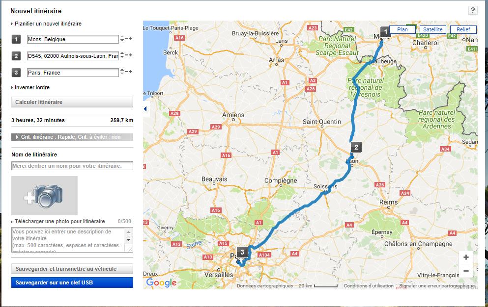

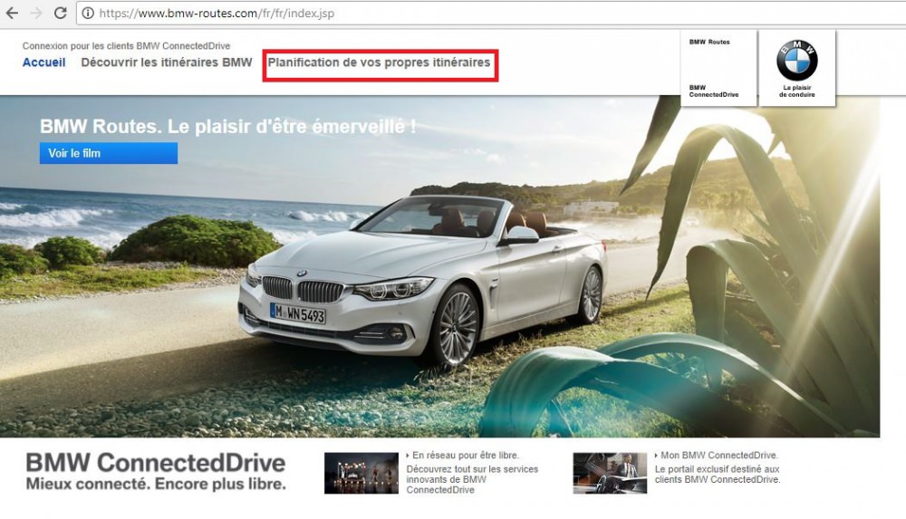

- Tout d'abord se rendre sur le site : BMW Routes : https://www.bmw-routes.com/fr/fr/index.jsp (vraiment pas facile à trouver)
- et cliquer sur Planification de vos propres itinéraires:

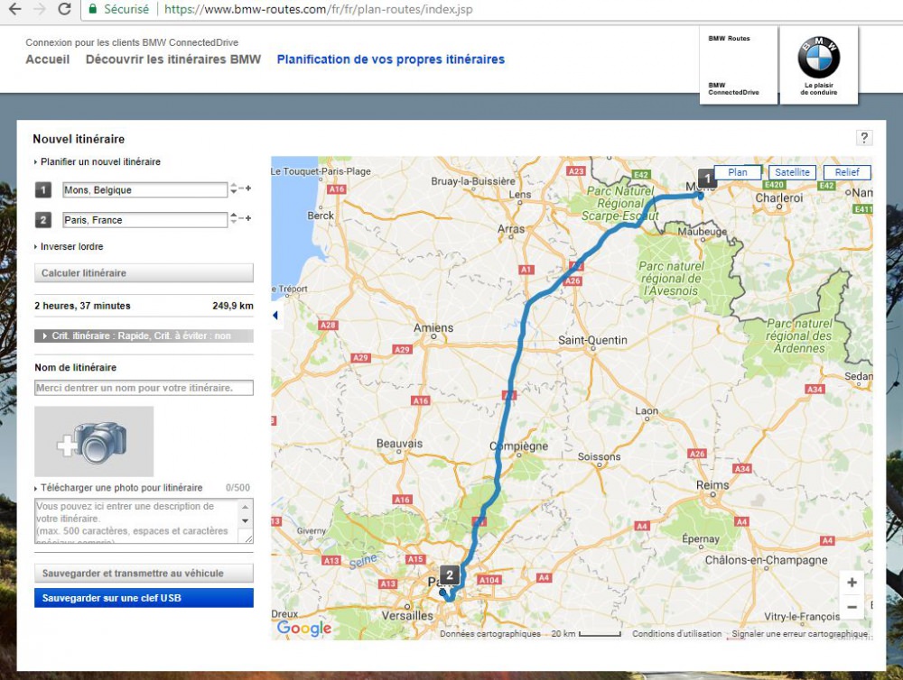

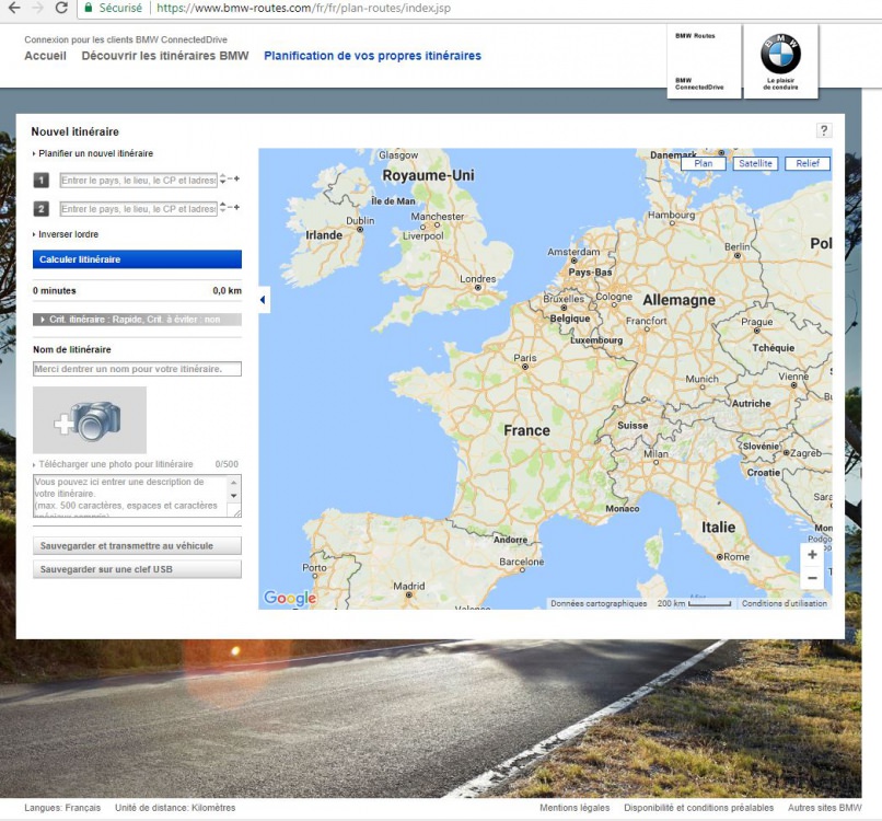

 - Choisir un point de départ et une destination et cliquer sur Calculer Itinéraire

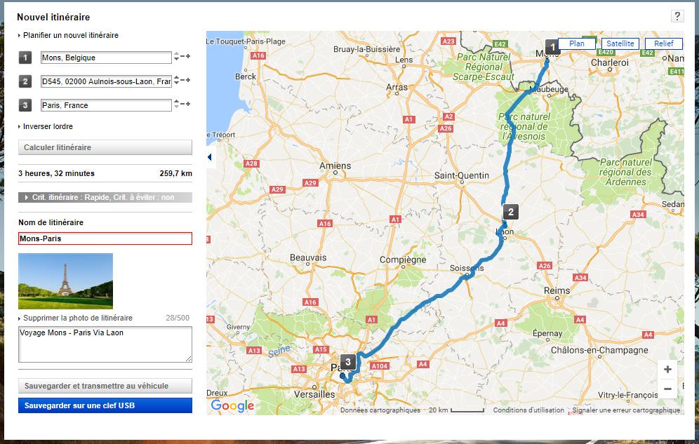

 - on peut créer des étapes en pointant la souris sur un point et clic Droit : Créer une nouvelle destination l’étape est alors créer à la suite de itinéraire en position 3 dans notre exemple, on peut alors glisser l'étape 3 entre l'étape 1 et 2 et ainsi créer une étape intermédiaire. On peut également créer un waypoint à la mode Google maps en glissant le trajet vers le waypoint (mais attention lors de long trajet le recalcul garde les étapes mais pas le waypoint.
-On rempli le champs du nom de l'itinéraire (obligatoire), on peut y ajouter une photo et une description. Ensuite on Sauvegarde sur une clef USB (qui en fait vous permet de sauvegarder sur n'importe quel disque), "  je ne dispose pas de la connexion internet sur ma BMW, si c'est le cas alors je suppose qu'il faut qui le reçoit par la connexion ".
- choisir alors la destination de la sauvegarde sur une clé ou sur le DD, un fichier Mons-Paris.zip est crée.

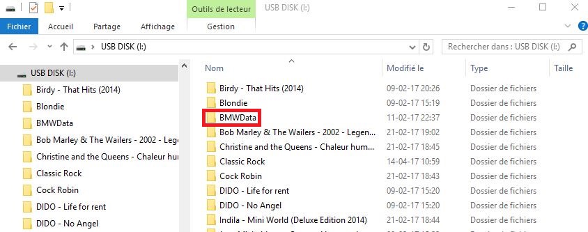

- Dézipper le fichier sur une clé (ici au milieu de mes répertoires de musique), comme indiqué un dossier se créer sur la clé USB puis direction la voiture

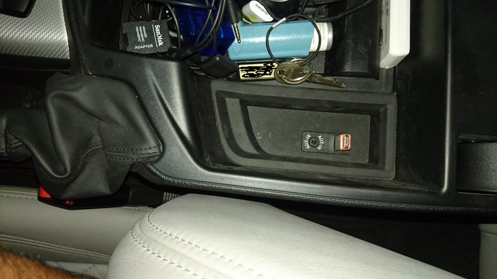

- Assis (confortablement de ma BMW), j'insère la clé USB sous l'accoudoir

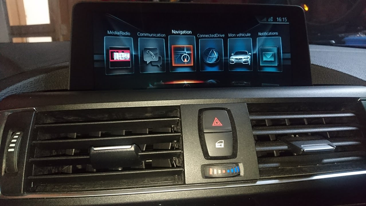

Puis sélection du menu navigation à l'écran

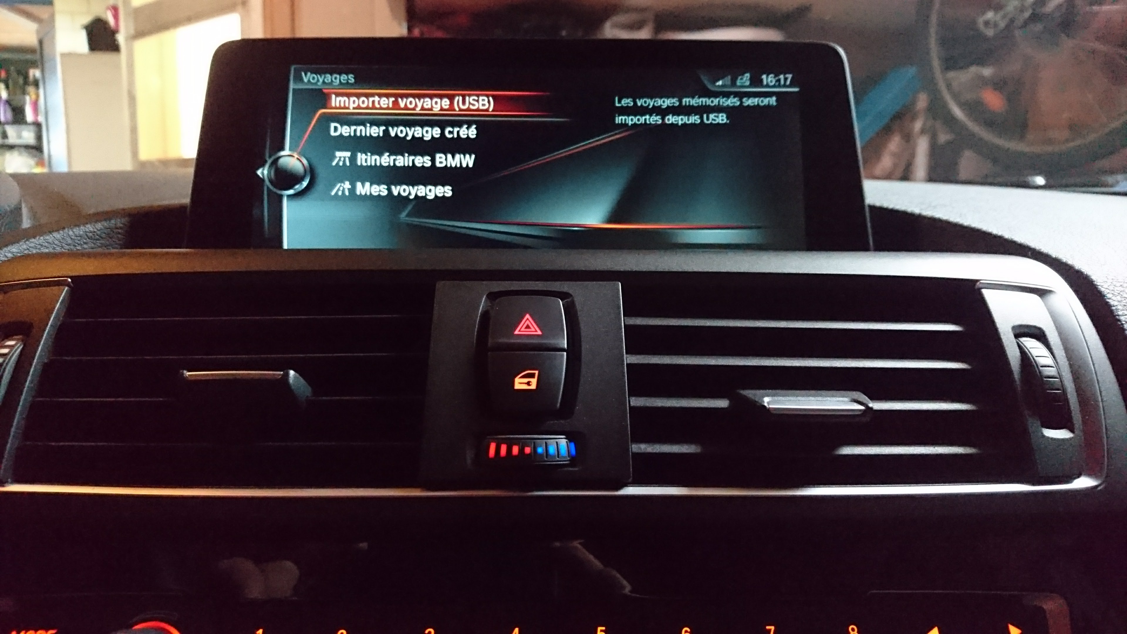

- Sélectionner Voyages
- Importer voyages (USB)DSC_1546.thumb.jpg.01667cb51707439bd74a75906bdaf83e.jpg

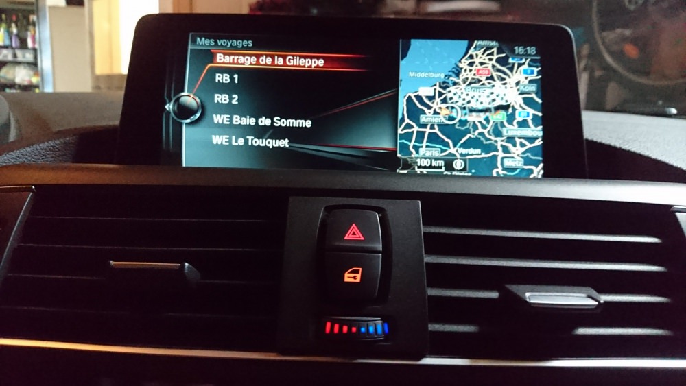

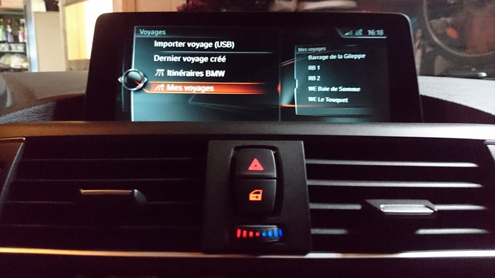

- Choisir son itinéraire et accepter le voyageDSC_1549.thumb.jpg.4e2fa9d7c705d71006d62fdd6818e015.jpgDSC_1550.thumb.jpg.3c6b39dacb939055fe9489b205650ddd.jpg

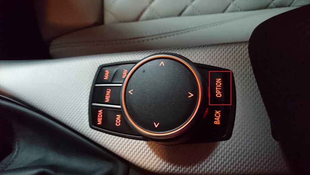

- Petit plus (pas facile à trouver) pour effacer un voyages, sélectionner le voyage et cliquer sur le bouton Option sur la molette de l'accoudoir
et la le menu apparait:
sélectionner l'option choisie
Et Voila
