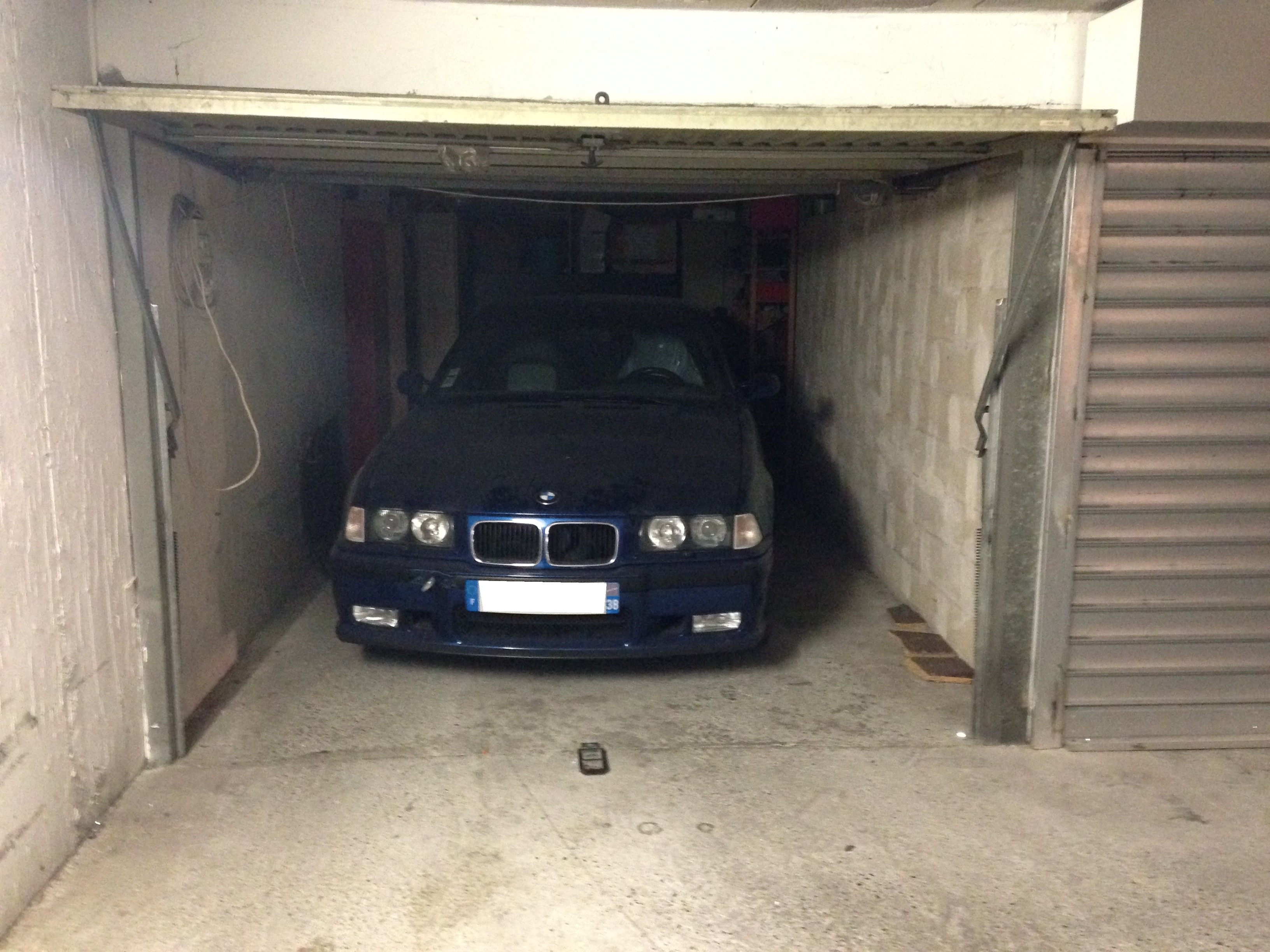

Première photo devant l'appartement chez ma mère, deuxième dans la niche.
Croustillant. ... je me vois  bien faire  un départ  arrêté avec le pied  lourd passer  la 2e et repartir  à  fond en marche  arrière. . Original @ALDO06.. original!!
Le mieux en ce moment est sa niche  en attendant la dépose TOTALE du pont.
