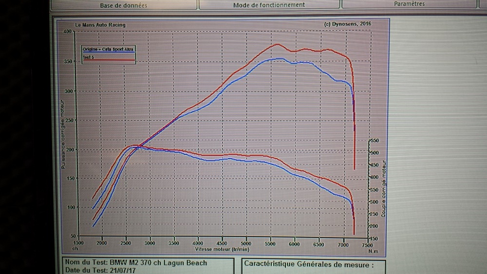

Je m'étais posé la même question
et je me suis bêtement dit que plus l'échangeur est important, meilleure est la température d'admission.
Puis, on m'a proposé le wagner comp evo 2 posé au prix du performance evo 1 sans pose. Alors je n'ai plus hésité.
je remets ici ma courbe avant/après. La seule différence, la pose du nouvel IC
On voit clairement les limites de l'IC d'origine et le gain du changement.
lors des tirs avant changement, le premier était meilleur ; après changement, le second était meilleur
argument supplémentaire indiquant qu'avec l'IC d'origine, il est impossible de faire 2 accélérations avec la puissance max (et même pas celle commerciale)
alors qu'après, la puissance est disponible en permanence

Le but premier des modifications faites sur mon auto était de réduire au maximum le temps de latence du moteur.
Je suis très sensible à la réponse à l'accélérateur. C'est aussi pour ça que je n'ai pas installé de JB4 sur mon auto vu qu'il la détériore.
Il y avait une chose qui me gonflait depuis la réception de la voiture: Un léger lag qui s'amplifiait énormément quand tu tirais dedans.
Avec un intercooler plus gros tu vas augmenter légèrement le lag à bas régime. Cela n'est pas trop grave car à ces régimes là tu roules tranquillement et tu ne cherches pas la réponse la plus aiguisée.
Par contre tu vas le réduire à mi/haut régime là où l'IC stock est à la ramasse.
Il est important de bien choisir son IC pour qu'il ait le meilleur débit à haut régime, là où le turbo du N55 a le moins de marge.
Avec l'IC ATM, comparable à un Wagner Evo2 Performance, deux IC de type bar and plate, j'avais ressenti une chute sensible par rapport à l'origine (quand l'IC d'origine était froid...) dans la zone supérieure à 6000tpm.
Cette chute a disparu avec le Wagner Evo2 Competition qui est de type tube and fins (comme l'origine) et qui assure un meilleur débit.
Pour contrer le léger lag supplémentaire à bas régime, c'est là qu'intervient le cata sport :D
Il permet une mise en pression plus rapide du turbo et donc de réduire ce lag. C'est la première chose que tu remarqueras. La réduction de température des gaz d'échappement, tu t'en préoccuperas quand tu chercheras plus de puissance via une prépa ;)
La GFB DV+ permet elle un contrôle plus rapide et précis de la pression de turbo et grâce à son second ressort améliorera grandement les ON-OFF-ON qui arrivent souvent quand tu conduis (décélération avant virage, puis ré-accélération). Cela te permet de repartir sans attendre que ça recharge.
La Pure inlet pipe améliore aussi la réponse à l'accélérateur par diminution de 10% du duty cycle du turbo.
Et lors du montage de chaque élément, il faut bien penser à changer tous les joints pour ne pas générer de fuites qui pourraient détériorer la réponse à l'accélérateur et le fonctionnement du moteur :)
