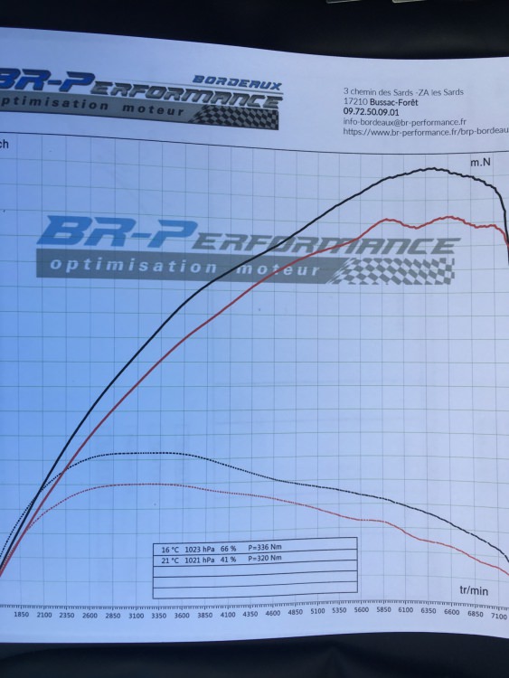

Oui moi IC cata Wagner Mperf origine 389 Cv et 560 Nm , reprog stage 2 : 429 Cv 624 Nm
Tu as la courbe ? Les pics autour de 5000/6000 sont lissés ?
il y a 9 minutes, kandj a dit :
 Voilà ma caille
Merci poulet, en effet, elle est bien lisse ! Un de ces jours j'irai chercher les 30 cv qui manquent.
