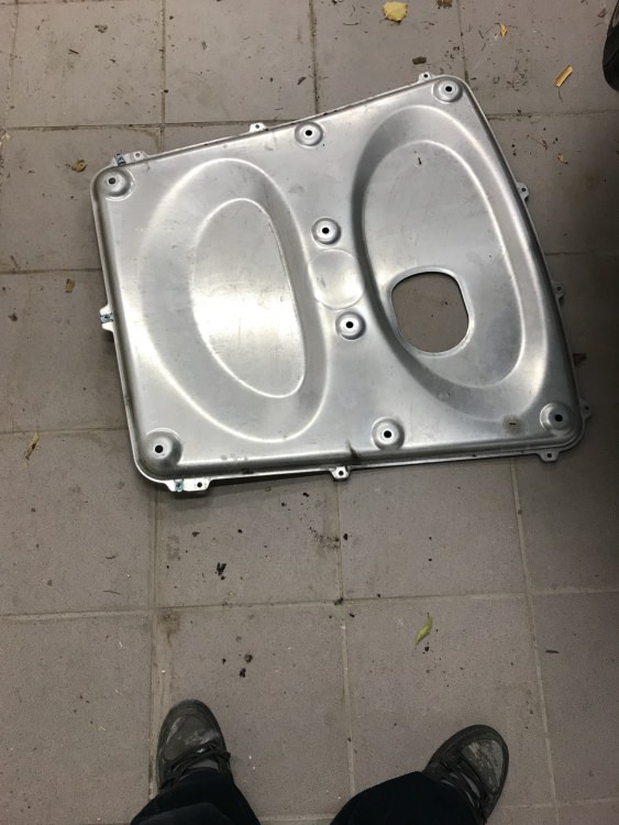

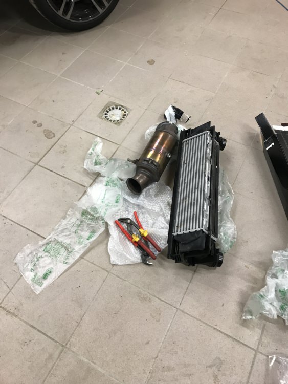

ca se fait par en dessous oui; ya les deux vis de l'intercooler, mais il faut quand même au minimum enlever les vis du cache en plastique dessous entre le parechoc et la plaque en alu de protection du moteur.
Pour etre plus a l'aise je te conseille d'enlever la plaque de protection en alu sous le moteur (cidessous) pour moins t'embeter a la manipulation de remboitage des charge pipesIMG_1816.JPG.

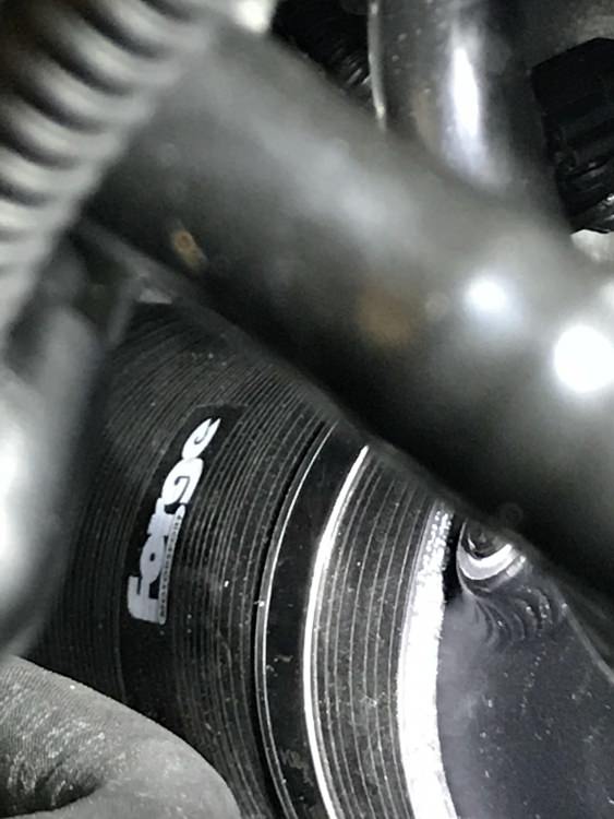

Quitte a en etre la j'ai fait les charges pipes
Je sais que sur le net ya des videos ou le gars change ca sur un parking.. pour acceder et pour travailler tranquilement c'est peut etre pas le mieux au vue des temperatures en france en ce moment..:ph34r:
Ps: pas sur que changer les charges pipes mettent plus en danger ta garantie que de changer l'intercooler...
