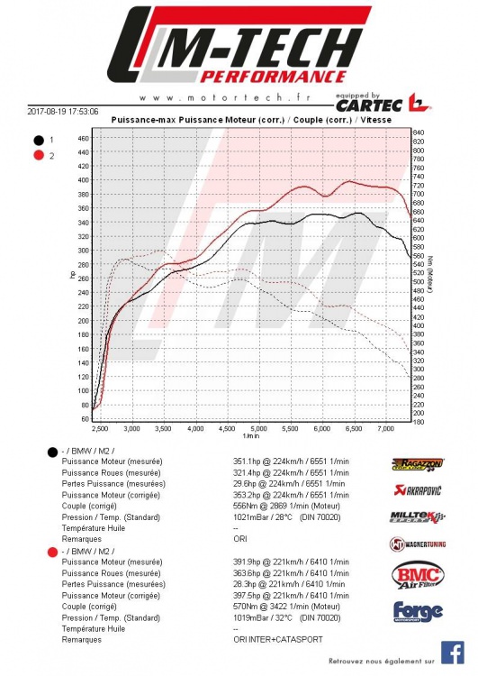

Je l'ai déjà linké une ou deux fois, mais voici la fiche de mon passage au banc :
la valeur absolue n'a aucune importance, qu'elle sorte 392 ou 380 ça ne fait pas de différence, la seule chose inintéressante c'est l'écart entre les deux courbes, IC + cata = 40 cv un peu partout sur la courbe

En terme de comportement, la différence se fait lorsque tu enchaînes de grosses accélérations, en montagne, ou à l'attaque sur des petites routes, ou en faisant des run du genre 40-200, et encore plus sur circuit.
Elle se voit aussi sur un banc de puissance, à chaque run le moteur perd 10 cv.
L'IC Wagner gomme ces phénomènes, tu as tous le temps la puissance maxi, cf pour moi les 6 passages aux bancs à la suite, tous au dessus de 392 jusqu'à 397 (l'avant dernier)
En contrepartie, car il y en a une, tu vas avoir un peu plus de lag, du fait du plus gros volume la puissance met un petit peu plus de temps à arriver, mais il faut être bien habitué pour s'en apercevoir, moi je ne le vois que sur le circuit de Lédenon que je connais par cœur, j'ai la sensation de devoir ré-accélérer un tout petit peu plus tôt pour compenser sur certains virages.
Donc en gros, la seule chose que tu vas voir en changeant ton IC, c'est le gain de puissance, d'environ 20/25 cv.
