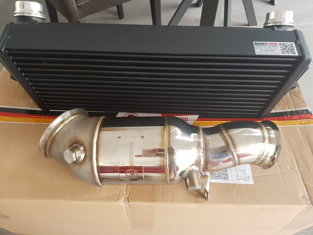

  • Voilà la bête 😁
  • J'ai monté le couple échangeur competition evo 2 et cata sport 200cc wagner aujourd'hui, reprog non faite pour le moment. Le son est top, pas de voyant, ca monte dans les tours et pousse beaucoup

Je vais craquer pour un wagner 200 cells + IC evo 2 :rolleyes:
EBM me propose le cata à 790€ + 140€ la pose et l'IC 790€ + 90€ la pose.
Ca me parait honnête ?!

Compétition Package evo2 reçu  :)
Tu viens de gagner 40 CV et un comportement bien plus agréable :)

Avec le 200 cells c'est certain. Ca sera plus "loud" et plus agressif.

Aucun problème / calculateur  (pas de combustion trop pauvre) de mettre gros IC et catasport 200 cells, en plus ça fiabilise le moteur et le turbo en diminuant la température d'admission et des gaz d'échappement.
Il peut y avoir des CEL qu'on peut éviter en installant un detrompeur à 50 € sur la sonde en aval du cata ou un Awron dont la fonction delete-r les suppriment automatiquement.
Ceci dit c'est plutôt une modification pour faire du circuit, on perd un peu de couple en bas ( pas grave on n'en manque pas), ça fait beaucoup plus de bruit (cold start du matin), un peu de lag à bas régime ..... mais ça respire mieux.
@Wally Gator Quand on sait que la M2 ne sort en réel que 355 cv au banc et qu'apres 3-4 accelerations elle pert en moyenne 10 cv par acceleration a cause de l'IC qui sature completement et qui fini par etre complement depassé, alors changer l'IC et y ajouter un cata 200 cells pour contrebalancer l'effet gros volume de l'IC est juste la première chose à faire sur cette voiture. Cata 200 cells + IC Wagner Comp Evo 2 = 400 cv en réel au banc sur la M2 N55 et avec cette puissance disponible en permanence. Du coup quand tu as 400 cv en réel et qu'une M2C annoncé a 410 fait réellement au banc entre 400 et 410 , alors justement absoluement pas besoin de passer sur une M2C :)
