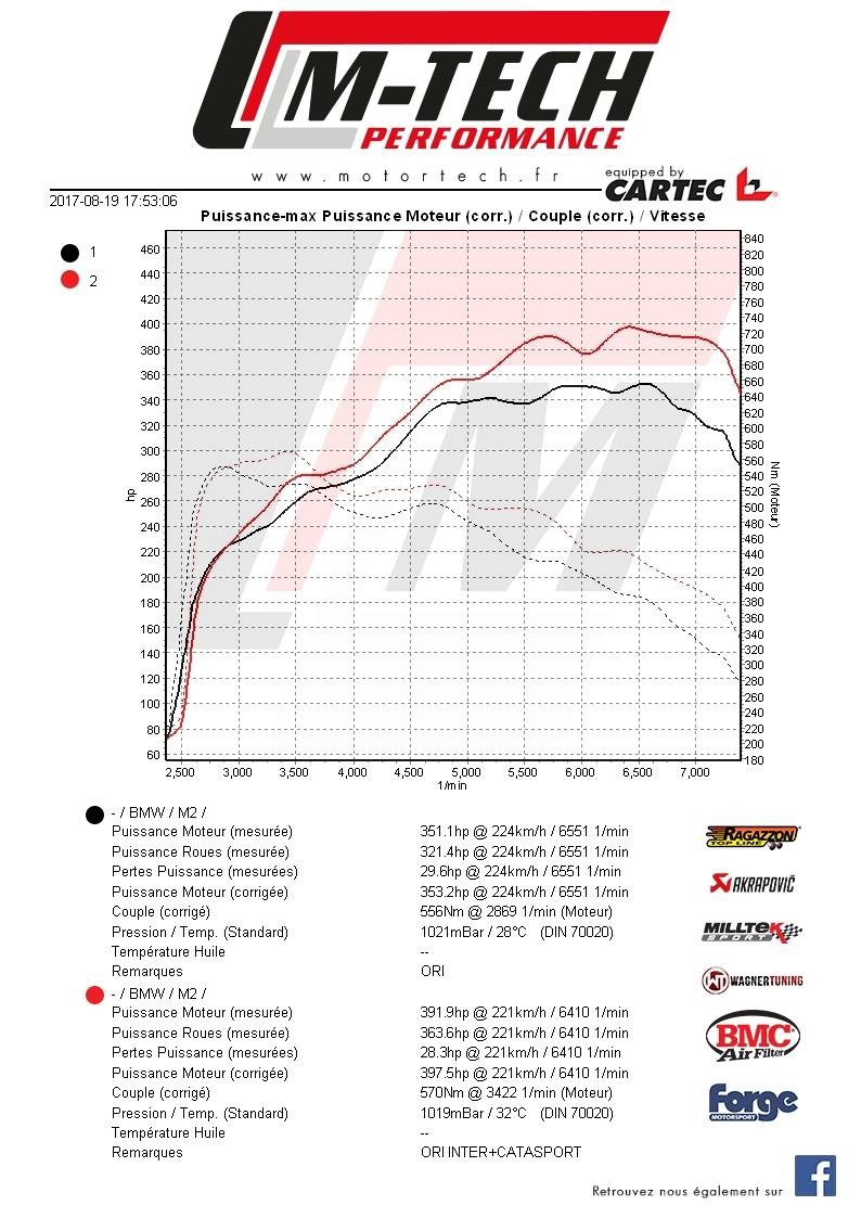

Posté(e) le 12 novembre 20186 a comment_943193 Le 12/11/2018 à 19:40, BiBopp a dit : @Wally Gator Quand on sait que la M2 ne sort en réel que 355 cv au banc et qu'apres 3-4 accelerations elle pert en moyenne 10 cv par acceleration a cause de l'IC qui sature completement et qui fini par etre complement depassé, alors changer l'IC et y ajouter un cata 200 cells pour contrebalancer l'effet gros volume de l'IC est juste la première chose à faire sur cette voiture. Cata 200 cells + IC Wagner Comp Evo 2 = 400 cv en réel au banc sur la M2 N55 et avec cette puissance disponible en permanence. Du coup quand tu as 400 cv en réel et qu'une M2C annoncé a 410 fait réellement au banc entre 400 et 410 , alors justement absoluement pas besoin de passer sur une M2C J’entends bien. Je suis d’accord. Mon point de vue c’est : mais pourquoi faire !? Why !? Pourquoi tripoter ton moteur !? 355cv ou 390cv ca change quoi ? je pense que pour une arsouille (même severe) sur petite route, la différence est nulle. D’ou mon avis sur le rapport investissement / decote piece / emmerdement inutile. Sur gros circuit rapide ok. Admettons.... mais les gros pistards savent que le premier poste c’est train roulant/freinage. Cqfd
Posté(e) le 12 novembre 20186 a comment_943195 Le 12/11/2018 à 19:53, Wally Gator a dit : J’entends bien. Je suis d’accord. Mon point de vue c’est : mais pourquoi faire !? Why !? Pourquoi tripoter ton moteur !? 355cv ou 390cv ca change quoi ? je pense que pour une arsouille (même severe) sur petite route, la différence est nulle. D’ou mon avis sur le rapport investissement / decote piece / emmerdement inutile. Sur gros circuit rapide ok. Admettons.... mais les gros pistards savent que le premier poste c’est train roulant/freinage. Cqfd Je peux t'assurer que la différence est plus que notable et que le comportement moteur de la voiture est vraiment différent, voila pourquoi faire Quand t'es au volant d'une M2, tu ne la sors pas pour allez mettre une acceleration et rentrer de peur apres de sentir la perte de performances. Et alors quand tu arrives au printemps / ete quand les temperatures montent et que ca refroidi encore moins bien, et que tu finis avec 330cv voir moins avec un comportement moteur vraiment dégradé comme si le moteur était étouffé, c'est encore plus vrai. Honnetement et tous ceux qui l'ont fait te le diront, c'est vraiment primordiale comme modification.

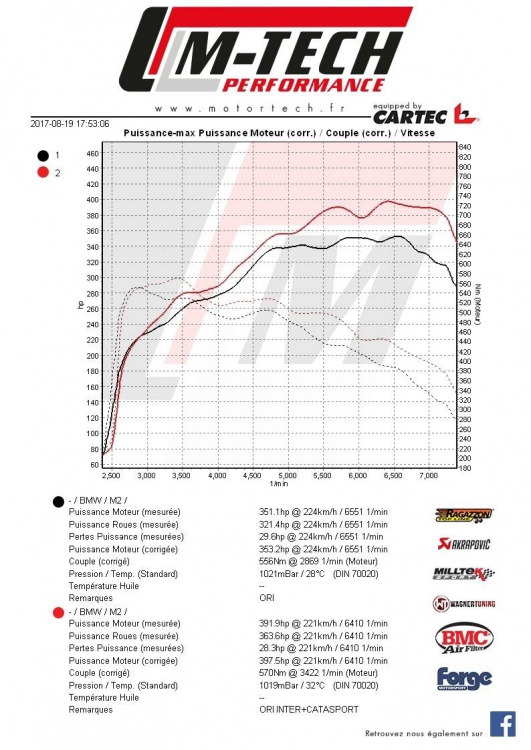

Posté(e) le 17 novembre 20186 a comment_943922 Pour vous donner une idée : En noir c'est le dernier run stock (les deux autres étaient à 355, et 360 environ) En rouge c'est le dernier run avec IC EVO2+ Cata 200 cells (sans reprog), ils ont fait 5 ou 6 runs tous au dessus de 395, ils pensaient qu'il y avait un soucis avec leur banc.
