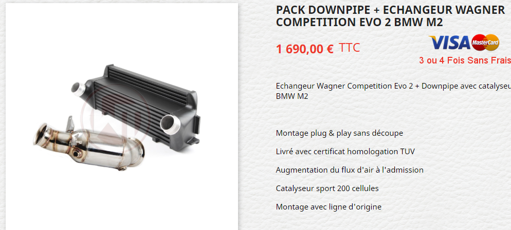

Salut l'équipe,
Bon je vais enfin avoir les finances pour l'échangeur, cata sport et filtre, du coup en résumé, que me conseillez vous pour une utilisation arsouille en campagne et trackday 2/3 fois par an :
Faut-il vraiment privilégier le wagner comp evo 2 par rapport à un performance 1/2 et comp 1/2 ?
Pas d'augmentation de turbo lag en comp 2 sans reprog ?
Quel site privilégier pour commander (inox line, dmperf, ebay...) ? j'ai trouvé ce pack, me reste à trouver un détrompeur de sonde lambda :
Ensuite je verrai pour modifier le silencieux d'origine et reprog pas avant l'année pro je pense, donc la config sera cartographie origine + échangeur + cata 200 cell + silencieux mod + filtre BMC...
