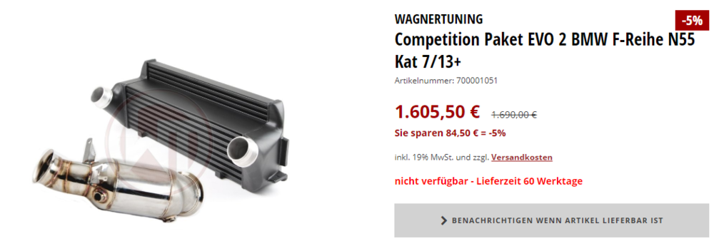

Je viens de vérifier sur Wagner.de, 1605€ le pack, 900€ c'est le comp evo 2 seul :

Si ça peut aider, j'ai commandé le kit IC comp 2 + cata 200cell Wagner :
1605€ sur le site Wagner + 250€ de frais de port !!
1690€ sur autoracing.eu frais de port gratuit...

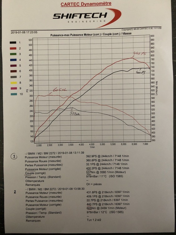

pour ceux que ça peut intéresser, voilà le résultat après la reprog stage 2.
La config de l’auto niveau moteur:
Ligne akra, DP 200 akra, échangeur Wagner comp 1, CP/BP renforcée, filtre BMC.
Je vais certainement passer à l’IC comp 2.

c'est pas la bonne courbe de puissance ...
déjà on prend pas 8000tr/min
t'as pas de couple ...
et a 6000 tr/min tu as seulement 360cv quand tu devrais en avoir 60 mini de plus
Oui on dirait une courbe de S65 ;)

8000trs le N55 jamais vu ...
c'est le nouveau N55 V-tec....
:paf:

Merde je vous ai mis la courbe de ma M3 ??‍♂️
Voila qui devrait aller mieux
La courbe noire représente les performance avec toutes les pièces mécaniques uniquement, (échangeur / échappent complet/DP 200cell/ filtre BMC).

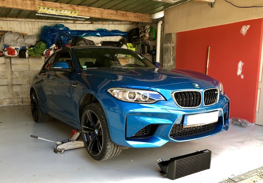

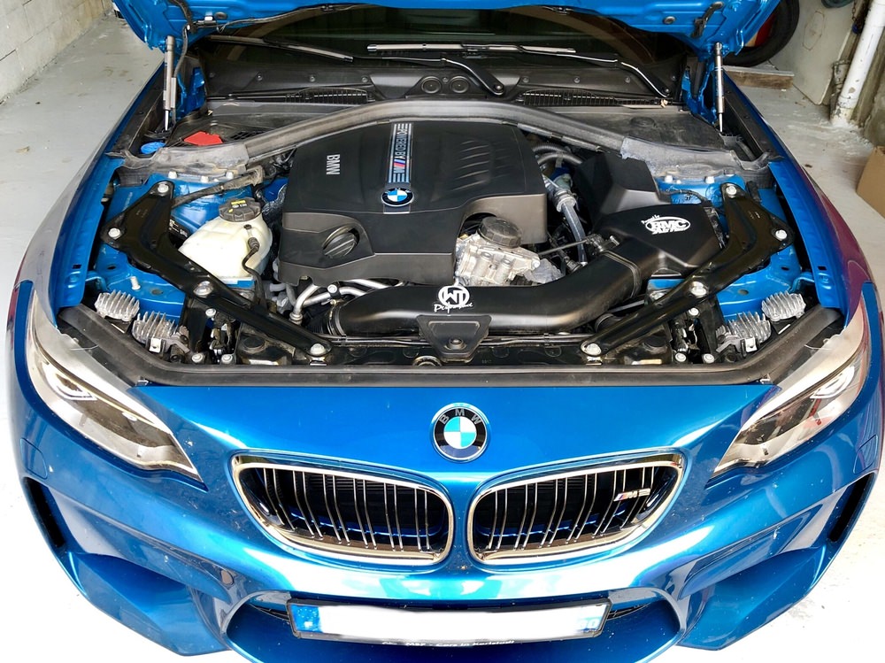

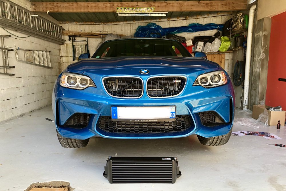

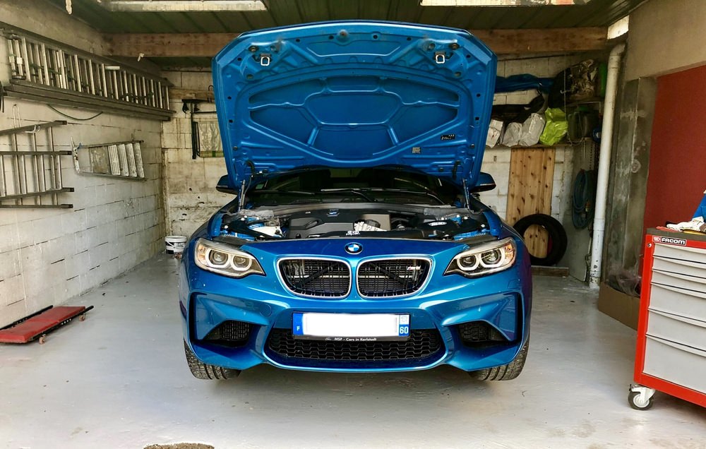

Ça y est échangeur wagner comp 2 + cata sport 200 cell + filtre BMC monté.
On a mis une bonne demi heure pour monté l’échangeur, un peu plus galère pour le cata assez difficile d’accès, un bon 2h...
En tout cas très content du résultat, ça donne un peu plus de bruit à l’échappement (accélération et retour), on entend un peu plus le turbo se charger aussi et on sent un peu plus de puissance ??
