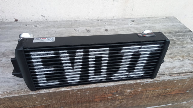

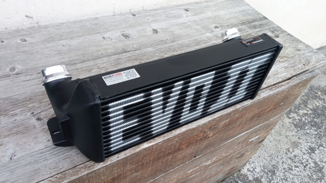

  • Voilà la bête 😁
  • J'ai monté le couple échangeur competition evo 2 et cata sport 200cc wagner aujourd'hui, reprog non faite pour le moment. Le son est top, pas de voyant, ca monte dans les tours et pousse beaucoup
