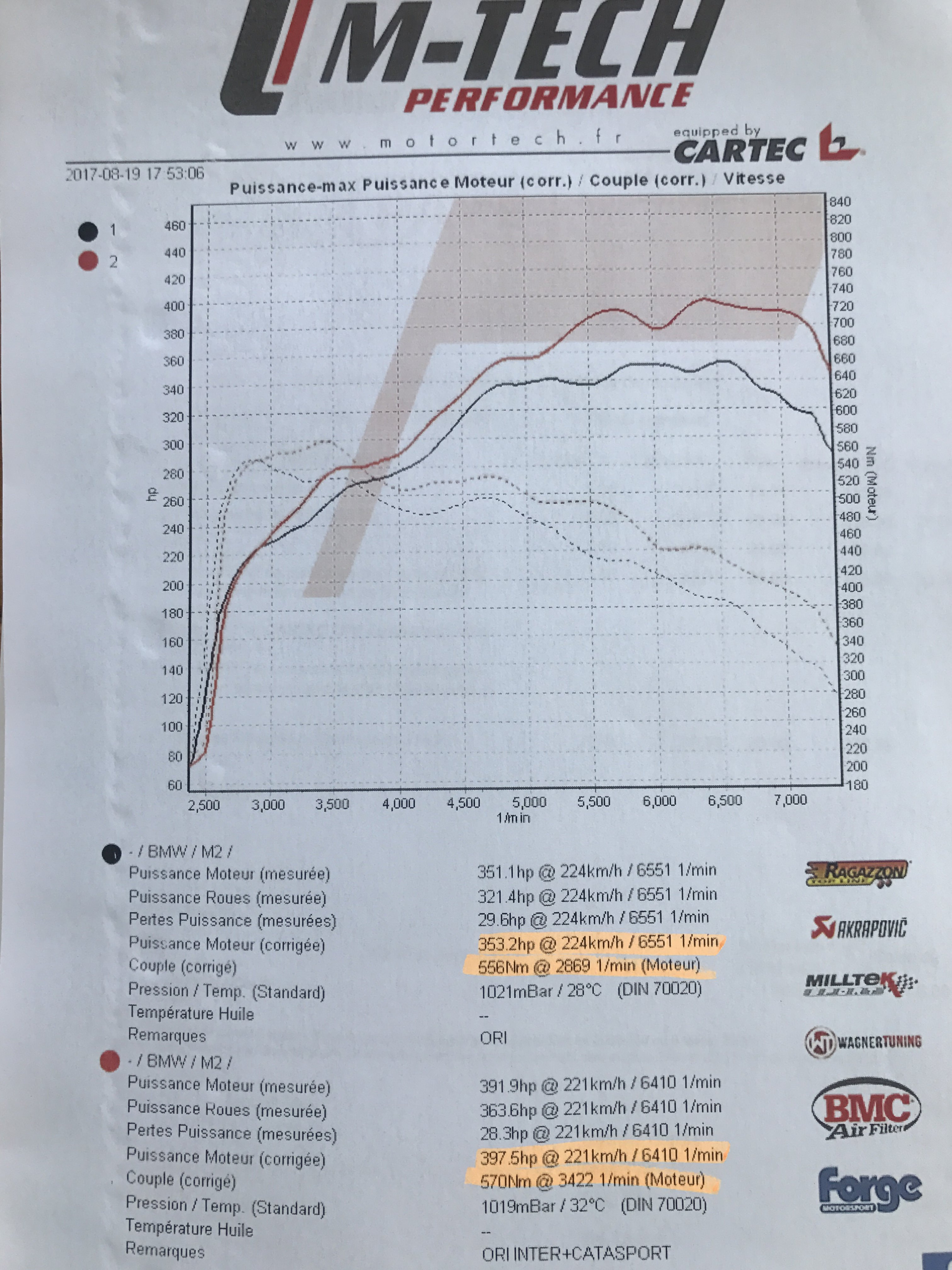

je fais poser l'ic et le cata sport aujourd'hui, passage au banc avant l'opération : à peine 350 CV et 52.5.
c'est un peu décevant, je languis de voir le résultat après les modifications, et surtout les courbes
j'ai eu la même "mauvaise" surprise...
le fabriquant a droit à une tolérance de 5% (352-->388)
T juste en dessous

Alors grosse surprise après la déception de ce matin, ils ont passé la m2 4 ou 5 fois sans baisse de performance.
Et elle sort 398 CV et 57 Nm !! Mais la courbe est un peu moche.
et ils m'ont montré la courbe d'une m2 reprog mais stock au niveau hardware.
409 CV mais une courbe bien plus lisse sans les vagues.
cela dit à chaque run il perdait un peu, alors qu'avec l'ic tu as toujours tes CV.

un peu de patinage sur le premier run, ils l'ont changé de position puis ils ne croyaient pas qu'elle puisse sortir autant sans reprog, ils ont vérifié les paramètres du banc et appellé un des gars de la boîte qui en avait déjà passé.
Et moi j'étais derrière la vitre à croire qu'il y avait un soucis !
Tu as quoi comme échappement et filtre à air. Quand je suis passé au banc avec IC + cata 200cells +K&N+ pot stock j'avais à peu prêt la même courbe, le même couple mais 385 CV, et il faisait 36°C.
Je la repasse mardi prochain avec l'Akra, en espérant qu'il fera moins chaud.
MPE / Wagner Evo 2 / Cata Sport 200 Wagner / Filtre à air stock / Environ 4 500 km
Les résultats étaient très proches sur les 5 runs.
Y a intérêt à ce qu'il me sorte 400 CV mardi avec l'Akra, sinon je vais bouder, il est censé amener des CV l'Akra.

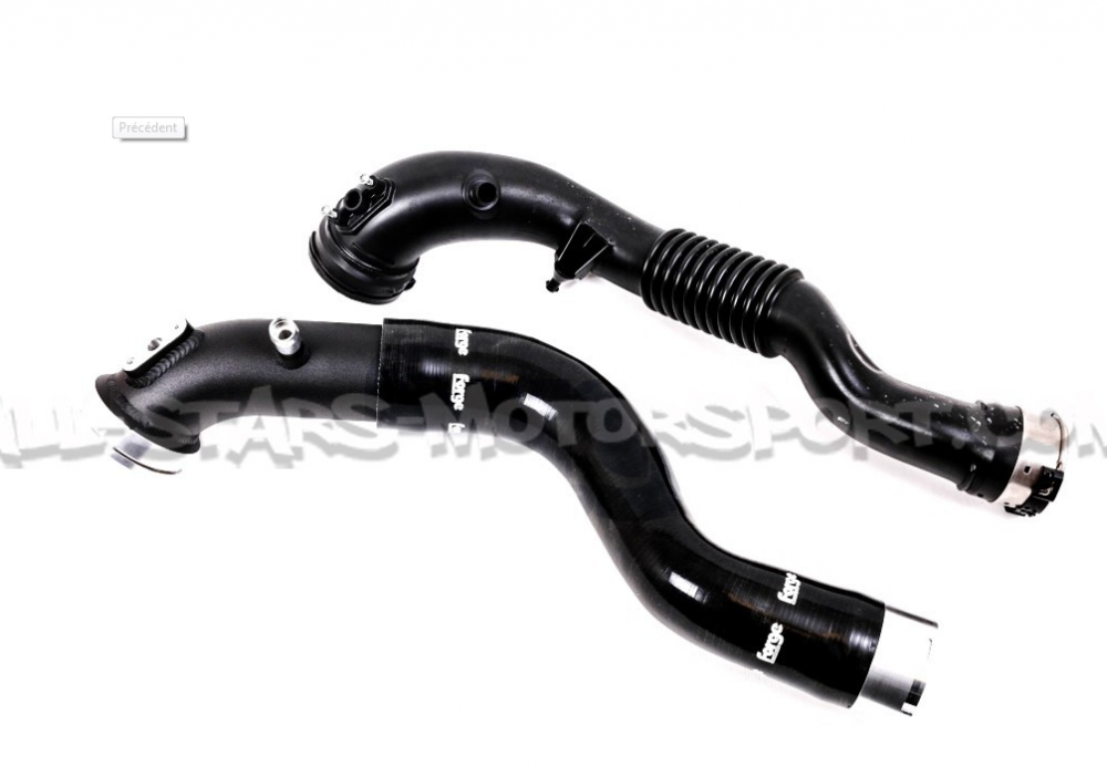

Les charge/inlet Pipes Forge ou equivalent, est il souhaitable de les montees si on passe sur un comp Evo2? c'est seulement utile si on augmente la pression...
J'ai cru lire que les charge pipe d'origine casse même a pression stock..
