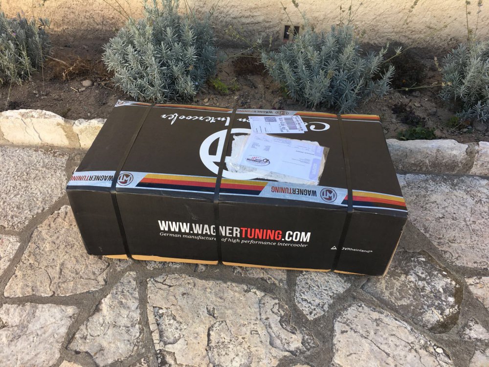

Bon ça commence arriver... on ca voir si ca m'aide pour le lag et la throttle response.

  • Voilà la bête 😁
  • J'ai monté le couple échangeur competition evo 2 et cata sport 200cc wagner aujourd'hui, reprog non faite pour le moment. Le son est top, pas de voyant, ca monte dans les tours et pousse beaucoup

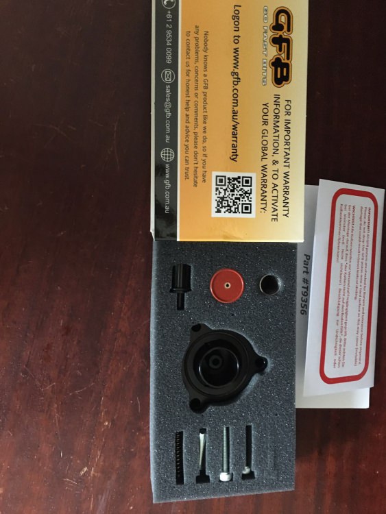

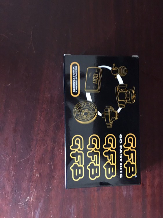

@KOOMICHRIS c'est quoi t'est ce ???
La valve du turbo?
La dump valve , qui ne changera malheureusement rien au lag ?, l’intérêt de ce type de produit est la fiabilité par rapport à celle d’origine quand une pression de turbo est majorée , ou alors pour bénéficier suivant le modèle du fameux pschittt au lâcher de pedale à la fast and furious
pschhhiiiittt, tou tou tou touuuu

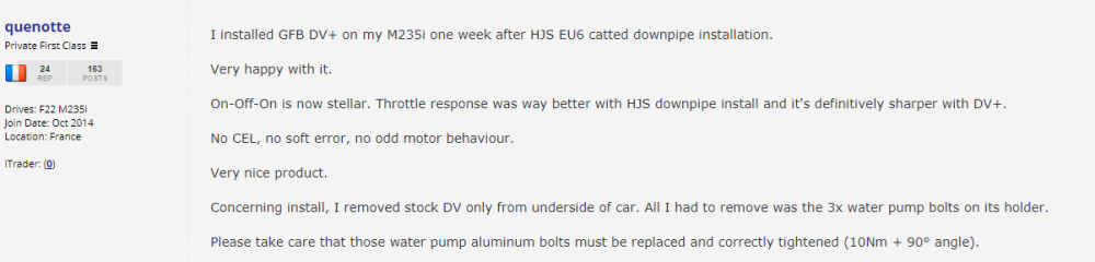

c'est pas une dump valve. c'est un DV+ GFB ca se monte sur la DV d'origine. la fonction principale c'est tenir plus de pression mais ca je m'en fou. C'est censé  diminue le lag a la reprise des gas, on met deux ressorts il me semble  ca doit donc diminue le temps de fermeture; et ca fait pas de code d'erreur et ca fait pas pshiiit. Demandez @Quenotte

Je l'ai sur ma M235i, c'est beaucoup mieux avec. j'étais surtout gêné sur les changement de rapport. Selon le régime et les circonstances c'était franchement pénible en BVM. Là c'est nickel !
Et ce n'est pas une valve "ouverte" qui fait pshiiiit...Rien à voir.

J'avais une GFB DV+ sur un TFSI un peu tapé, aucune différence.
Ce n'est pas comparable car la qualité de la pièces d'origine VW n'est sans doute pas la même que celle de BMW.
Sur ma M235i en BVM (qui expose plus à ce problème), je peux te confirmer que la différence d'agrément est très significative...
