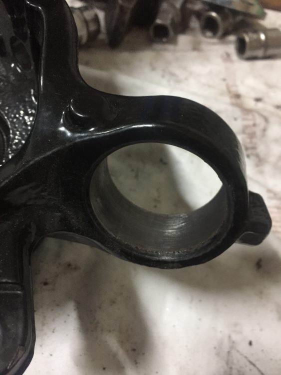

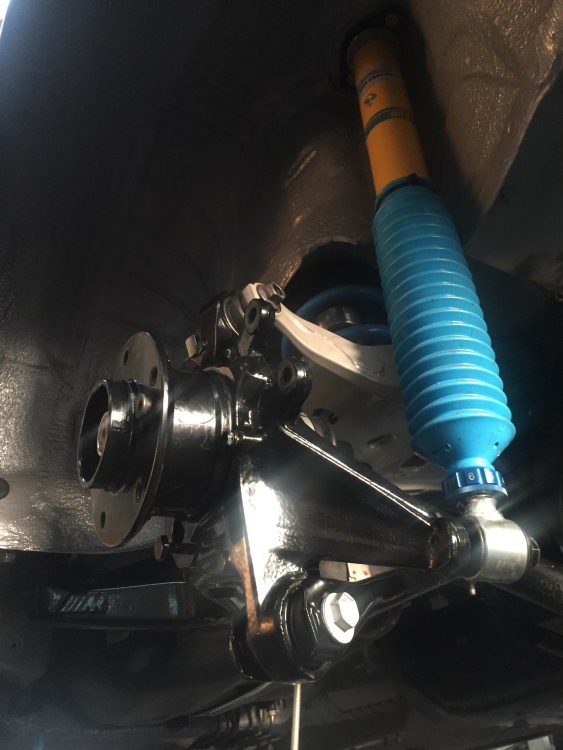

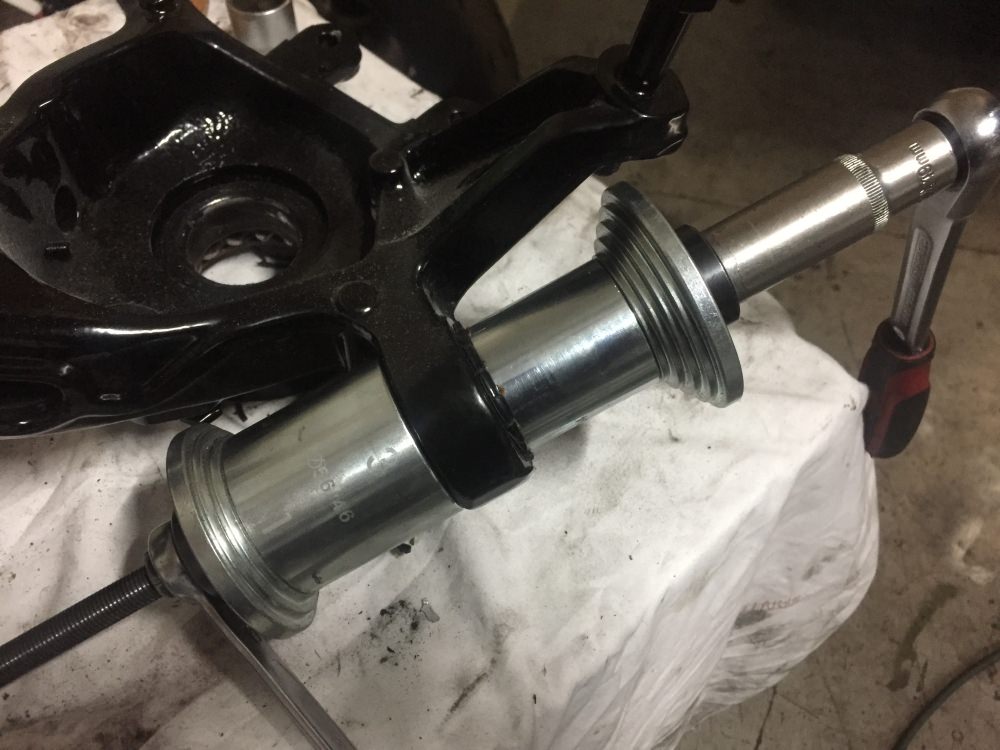

    Remplacement de tous les silents bloc du train ar en origine ? C’etait la partie la plus chiantes 19 silents bloc à retirer et remettre sans abîmer la peinture neuve bien sûr ? Roulements ne

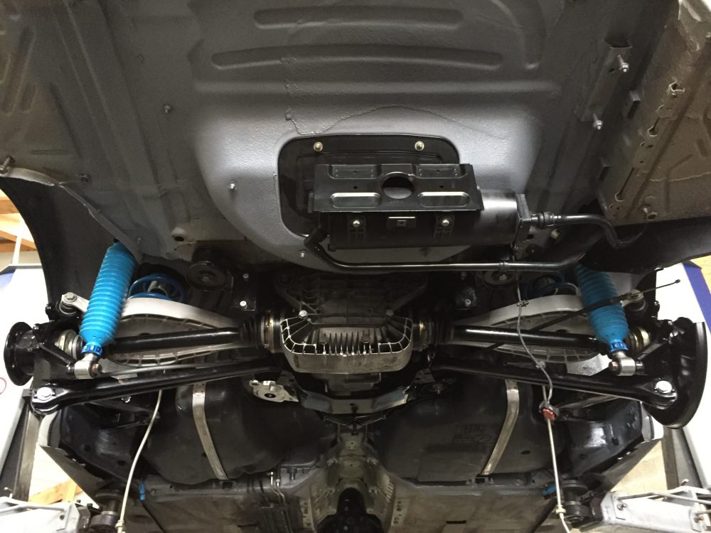

Plus qu’a Changer Silent bloc roulement
Et remontage
hâte de refaire un tour ?

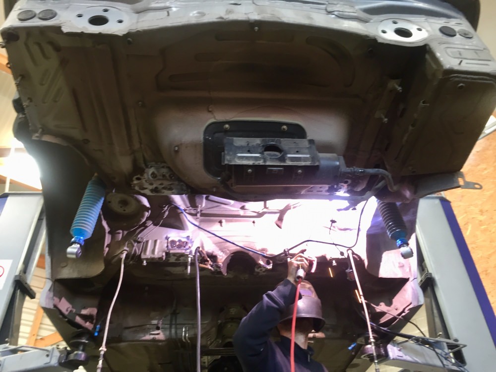

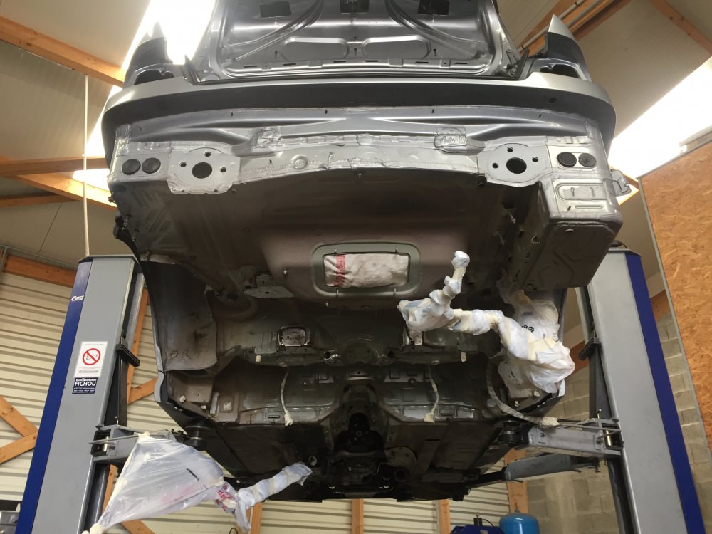

Soudure des plaques de renfort Breizh Motorsport, kit renfort foul ?

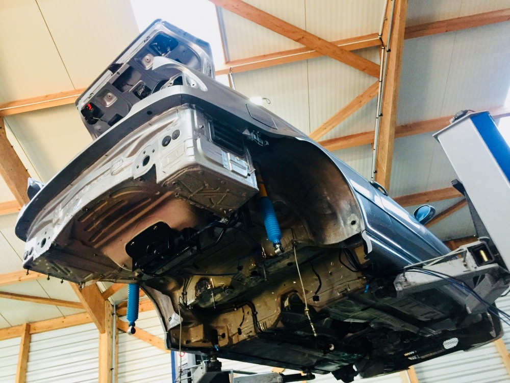

Lavage au karsher du dessous de caisse
Prochaine étape anti rouille + blakson gris

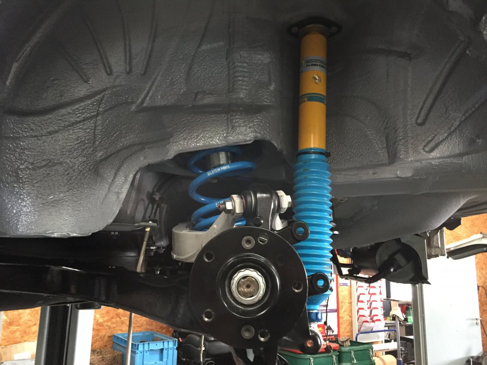

et enfin remontage des trains

Oui sauf la soudure, c’est un collègue qui est soudeur pro vaut mieux

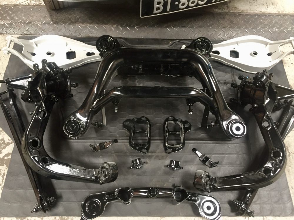

Anti phosphatant + Blakson gris + corps creux ??
Finition teinte origine A08 couleur caisse pour rester uniforme
Roulements neuf / Disques neuf

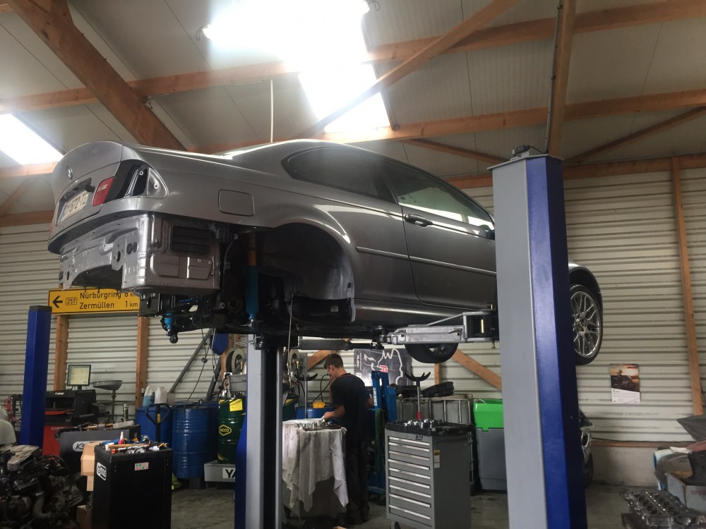

Remontage du train ar en cours ??
Sa avance doucement mais sûrement ?
