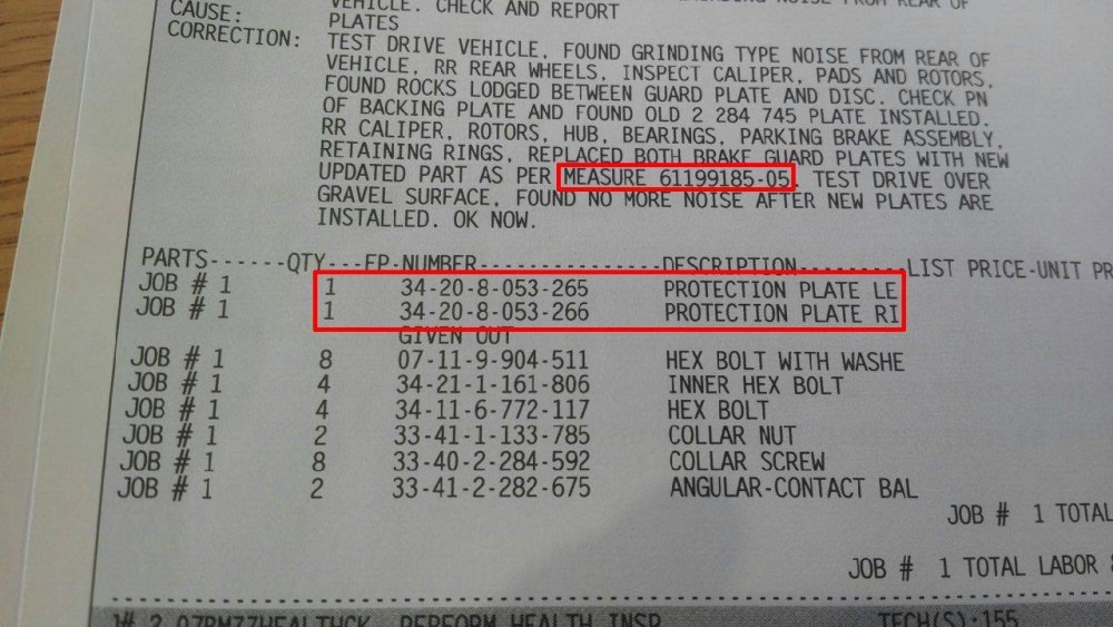

L'alchimiste Posté(e) le 17 août 2017 Signaler Partager Posté(e) le 17 août 2017 Il n'y a pas de rappel pour la M2 mais tu es concerné par le rappel... sais-tu nous éclairer ? Lien vers le commentaire Partager sur d’autres sites Plus d'options de partage...
Invité Posté(e) le 17 août 2017 Signaler Partager Posté(e) le 17 août 2017 il y a 8 minutes, L'alchimiste a dit : Il n'y a pas de rappel pour la M2 mais tu es concerné par le rappel... sais-tu nous éclairer ? les CC préfèrent d'abord nier avant de se raviser lorsqu'on leur montre leurs doc internes d'où, "il n'y a pas de rappel... Mais en fait si..." Lien vers le commentaire Partager sur d’autres sites Plus d'options de partage...
L'alchimiste Posté(e) le 17 août 2017 Signaler Partager Posté(e) le 17 août 2017 Ah ok... vu comme ça... Lien vers le commentaire Partager sur d’autres sites Plus d'options de partage...
OLO-M2 Posté(e) le 17 août 2017 Signaler Partager Posté(e) le 17 août 2017 ? désespérant ! Que leur as-tu montré pour qu'ils bougent ? Est-ce vraiment un "rappel" finalement ou une autre procédure ? Lien vers le commentaire Partager sur d’autres sites Plus d'options de partage...
Invité Posté(e) le 17 août 2017 Signaler Partager Posté(e) le 17 août 2017 (modifié) Il y a 5 heures, OLO-M2 a dit : ? désespérant ! Que leur as-tu montré pour qu'ils bougent ? Est-ce vraiment un "rappel" finalement ou une autre procédure ? je leur ai montré le document que tu as mis en ligne avec le N° de la procédure oui, ils jouent sur les mots. Ce n'est pas un rappel (action pro active) mais un correctif à faire si le client se plaint... et a connaissance de la possibilité de mise à jour (acte passif) Modifié le 17 août 2017 par Invité Lien vers le commentaire Partager sur d’autres sites Plus d'options de partage...

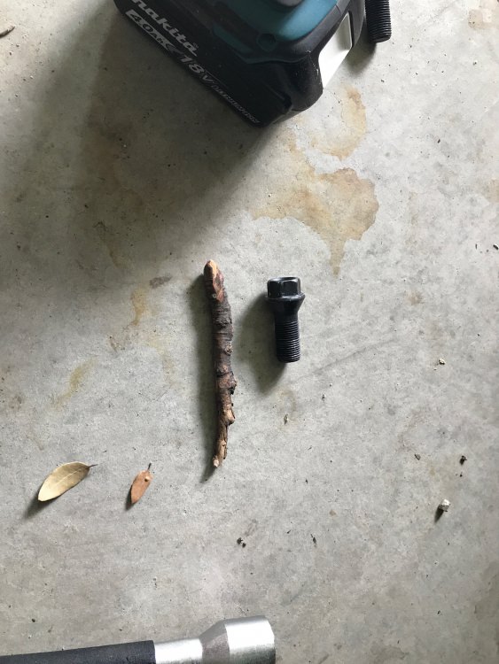

Invité Posté(e) le 17 août 2017 Signaler Partager Posté(e) le 17 août 2017 il y a 20 minutes, jacksrs a dit : Quelles sont exactement les symptomes?? bruit effroyable de tôle qui se déchire lié à un débris qui se coince derrière le disque entre le bol parfois, le débris part, parfois non je suis resté 15 jours avec avant que ma CC démonte la roue Lien vers le commentaire Partager sur d’autres sites Plus d'options de partage...
Invité Posté(e) le 17 août 2017 Signaler Partager Posté(e) le 17 août 2017 J'ai aussi eu ca. Marche av / marche arr / freinage prononcé en courbe, rien a faire. Pas du tout dangereux mais un bruit ignoble de casserole. Honteux qd tu passes en ville avec ce bruit dans mon cas c'est parti tout seul en 30min de roulage. Kandj a trouver un bout de racine en demontant sa roue. Certain vont a la concession. C'est tristement connu des m2/3/4 Lien vers le commentaire Partager sur d’autres sites Plus d'options de partage...
kandj Posté(e) le 17 août 2017 Signaler Partager Posté(e) le 17 août 2017 Lien vers le commentaire Partager sur d’autres sites Plus d'options de partage...

Pit m2 Posté(e) le 1 mai 2020 Signaler Partager Posté(e) le 1 mai 2020 Il y a 8 heures, Stéph32 a dit : Bonjour à tous, Je voudrais savoir si ça vous êtes arrivés que des gravillons se bloquent dans les disques de freins arrières sur votre M2 ? Si oui avez vous une astuce à faire pour ne plus que ça arrive ? C'est la deuxième fois que ça m'arrive et à chaque fois c'est impressionnant le bruit que ça fait, on a l'impression que la roue s'arrache ? Merci de votre aide ? bonjour oui cela m'est arrivé 2 fois . J'ai juste élargi un peu la protection en tôle à l'arrière du disque vers le bas et fait attention ou je roule surtout. Et depuis plus rien. Elle va avoir 3ans. Lien vers le commentaire Partager sur d’autres sites Plus d'options de partage...

kandj Posté(e) le 1 mai 2020 Signaler Partager Posté(e) le 1 mai 2020 Tu déterres des vieux posts Le pire c'est que je ne sais pas comment je l'ai choppé cette branche. Sur le trajet du retour, il y avait un accident, et j'ai du rouler un peu sur le bas côté, peut-être ça... J'avais oublié le "rotin" en carbone sur la planche de bord de la M2, ça ne m'a jamais trop plu ce revêtement. 1 Lien vers le commentaire Partager sur d’autres sites Plus d'options de partage...
