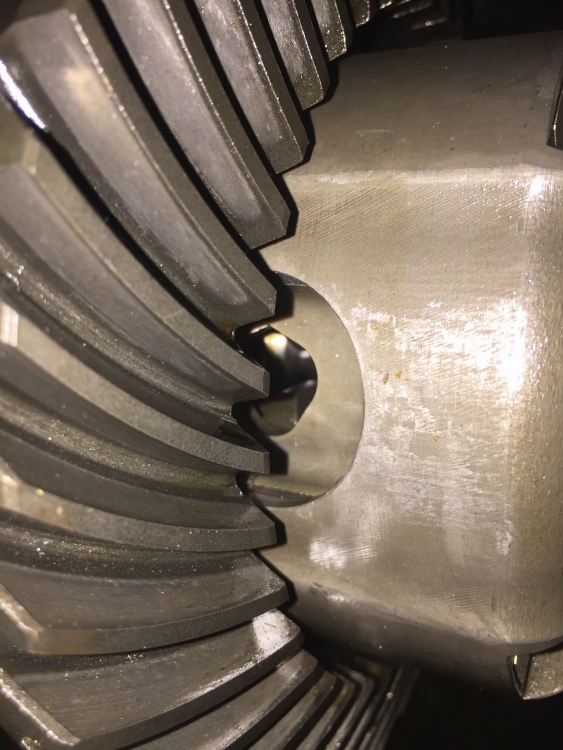

Bonjour
j´ai un différentiel avec une pente d'un côté et rien de l'autre je trouve ça bizarre es que quelqu'un a déjà vu sa et si il pourrait me dire si sa bloque sans pente. Voilà une photo:image.thumb.jpg.e8fe040ed65bd52c3ed6db6ed013c50f.jpg
comment_872489

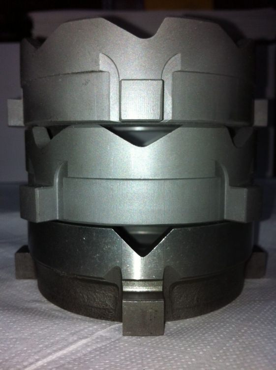

je dirais plutôt ça bloque pas à la deceleration.
C'est signe d'un pont préparé (et bien préparé vu le profil) qui pour moi est le meilleur.
Blocage rapide à l'acceleration et quasi libre à la deceleration...ça évite les "surprises" au lacher de gaz brutal sur les freins dans le sinueux gigotant par exemple.
Il vient d'ou ce pont par curiosité? il y a pas beaucoup de personne qui savent usiner (et traiter) correctement les pentes.

le truc c'est pour faire du drift donc je préférai que sa bloque aussi a la décélération

De chez Dinis Gomes (02rs) je suppose, si tu te separes des coquilles avec les rampes usinées fais signe ;)

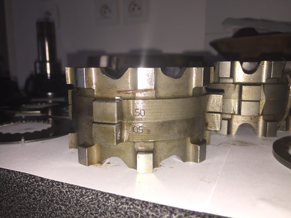

salut,
c'est un équivalent à un 40% de blocage en accel et 0 voir 25% en décel.
certains exemplaires ont étaient fabriqués par zf pour bmw.....je pense que cela était une option au catalogue pour certains pays.
pour info, j'en possède 3 avec ce type de prépa et d'origine bmw (40%/25%).
combien possède t'il de disques de friction..2 ou 4 ?
avec rondelle Belleville ou pas?
A+
Modifié par bricoltout
comment_872764
il m'a dit qu'il était bloquer a 75% avec 4 disque pour les rondelle belleville je ne c'est pas.
comment_880310
Logiquement tu dois avoir des bellevilles sinon comment veux tu qu il  se débloque .?  Il ne faut oublie que c'est une sorte d'embrayage les bellevilles sont des sortes de plateau de pression .si on les supprime cela doit donner des  accoups. Apres tout dépend de la conduite et du recenti de conducteur .
comment_881184
Pour passer de 25 à 75 % on doit logiquement modifier les pentes  et rajouter  deux disques de chaque côté  on peut aussi modifier qu une pente pour le faire asymétrique entre l accélération et la décélération .
on peut aussi modifier les pentes pour obtenir des blocages entre deux Mais cela devient compliqué et demande  des démontages successifs et de nombreux essais
