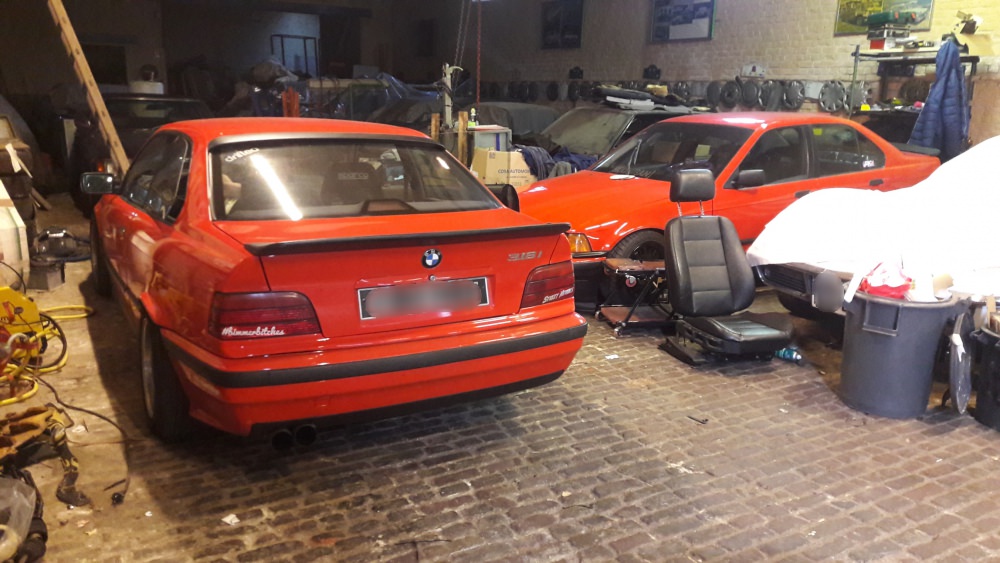

bon ca ne peut pas tout fonctionner. on a teste l'amplificateaur sur une autre E36 et ca fonctionne tres bien. le probleme de la radio ne vient pas de la.
