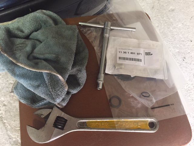

Alors il n'y a rien de compliquer pour changer ce filtre, il vous faudra:
(1)-10minutes
(2)-Un petit chiffon sale (pour les quelques gouttes d'huile qui vont sortir avec le filtre)
(3)-Une clef à molette taille moyenne.
(4)-Euh?..Rien d'autre... Ah si, un filtre avec ses deux petits joints :
-11361401971 Cartouche filtrante
  -11311318659 Joint Torique
  -11361403325 Joint Torique                                 TOTAL: 24,26€

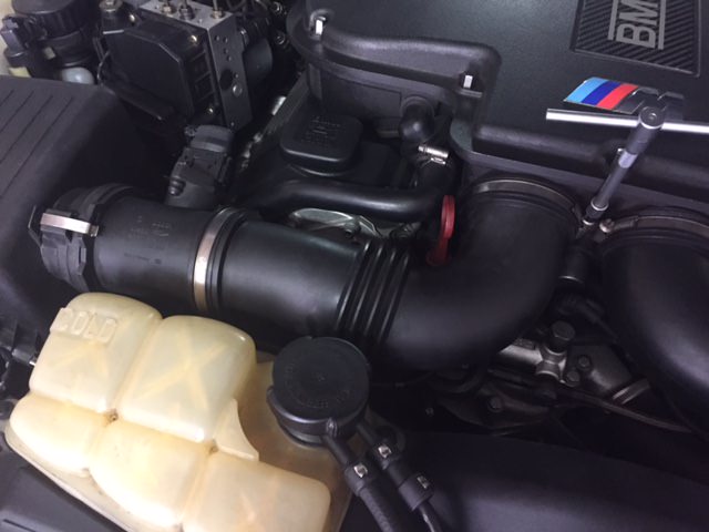

On ouvre le capot, on dé-serre les deux collier, celui du débitmètre et l'autre làààà (J'ai pas le nom)
On enlève le conduit, attention il y a un joint dans le conduit à chaque extrémité.

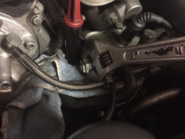

On place le petit chiffon en dessous pour pas faire les petits cochons.
Personnellement la clef à molette m'a suffit car c'était à peine serré. Faut vraiment pas forcer.

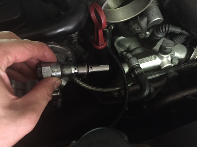

On tourne dans le sens antihoraire (normal)

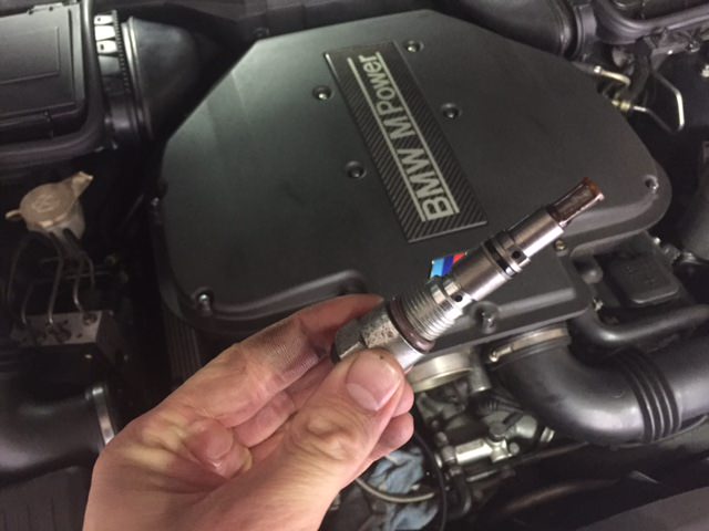

Et voilà ça sort tout seul :

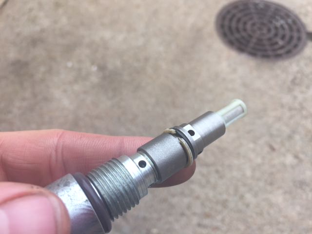

Maintenant on va tirer sur le petit filtre pour l'extraire. On enlève les deux joints qui l'accompagnent.
On remet le filtre et ses joints neufs. Là on voit que quelque chose ne va pas ...Glurp...
Et voilà! plus qu'à remonter dans le sens inverse. Il ne faut pas serrer fort avec la clef à molette. Quand c'est en buté c'est bon.

Cependant il y a un petit "hic" la petite rondelle blanche à côté du petit joint est cassée..
Donc impossible de remonter comme ça sans s'inquiéter..  Gggrrrr

Salut à tous, pour ceux que ça intéresse. J'avais créé un sujet dans la section M3 E46, concernant cette fameuse bague anti extrusion :
On peut donc changer cette bague anti extrusion si elle est abîmée. (écart trop grand  dans mon cas)
La bague anti extrusion est bien la :
11 31 1 318 786
C'est la référence pour S50B32 ... donc Z3M en S50 et M3 E36 en 3.2
Elle est bien entendu fendue diagonalement. On la,change, on remet l'axe du filtre Vanos et  ça roule!
