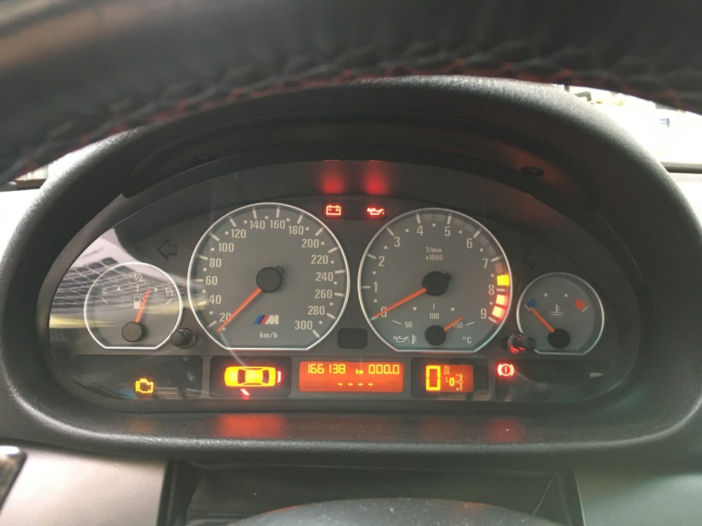

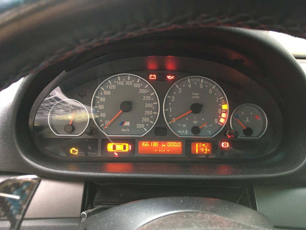

Lundi 2 Avril : ma pilule bleue ne veut rien savoir. Contact ok, capteur vitesses ok, démarreur ok, démarrage KO. Une idée les copains? J’ai la température d’huile qui deconne au passage comme vous pouvez le constater depuis aujourd’hui et aucune diode n’est allumée. La voiture n’a pas démarré depuis samedi, jour où tout été ok.
je précise que le démarreur lance, j’ai essayé deux clés différentes, débrancher la batterie, j’ai l’impression d’un pb de pompe à essence ou comme si elle était en sécurité. Bref elle m’a soulé aujourd’hui moi qui voulais la sortir :-(

Me demande si des fois ça ne pourrait pas être la sonde de température d'huile qui serait HS et mettrai le moteur en sécurité? Foutu électronique, je déteste ça... :confus:
Modifié par Lebrun38
C'est bien possible le coup de la sonde.
Grrr! ?
Pas bête aussi le coup de la sonde!
Bon à priori, après avoir tester relais, tous les fusibles le jus passait bien de partout. La valise ne mettait rien en défaut. Du coup après avoir démonté la banquette arrière pour vérifier si la pompe à essence fonctionnait on s’est rendu compte qu’il n’y avait aucun bruit. Le jus arrive bien pourtant. Du coup on a branché la pompe en directe et là toujours rien. À priori pompe au essence HS. Je commande demain et vous tiens au courant pour la suite.

Bon et ben c'était bien la PE qui était HS! 4/5 amorces pour ramener l'essence au berlingo, coup de démarreur et alléluia! La musique est de nouveau de la partie! ça fait vraiment plaisir! Et quel soulagement également! Passage a la valise = zéro défaut! Je suis ravis! :lover: Elle sort dès cet après midi pour un we de trois jours entre amis et famille :)
