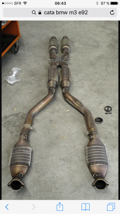

Catas sports 100 cellules:

car apres divers avis pris auprès de spécialiste  il apparaît que le catha demeure assez  costaud et ne possede pas de céramique donc j éliminé   Le volant moteur lui aussi aurait d autres symptômes mécaniques permanent  alors Ensuite   Quoi ? Les coussinets ? Non cela lache et tres vite  et le bruit est permanent  mécanique  et n attends pas que le moteur soit en température pour claquer  bien au contraire ..

D apres un pros  les catha de m3 sont métalliques et ne possedent pas de céramique  susceptible de faire ce bruit  et  apparament tienne le choc .Si j avais un soucis le calculateur l aurait enregistré..

les divers diag De bmw ont été  volant moteur , embrayage , puis cathalyseur. Bref que des morceaux  à 4000€
