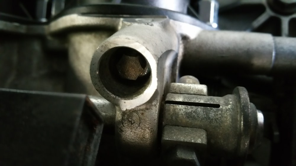

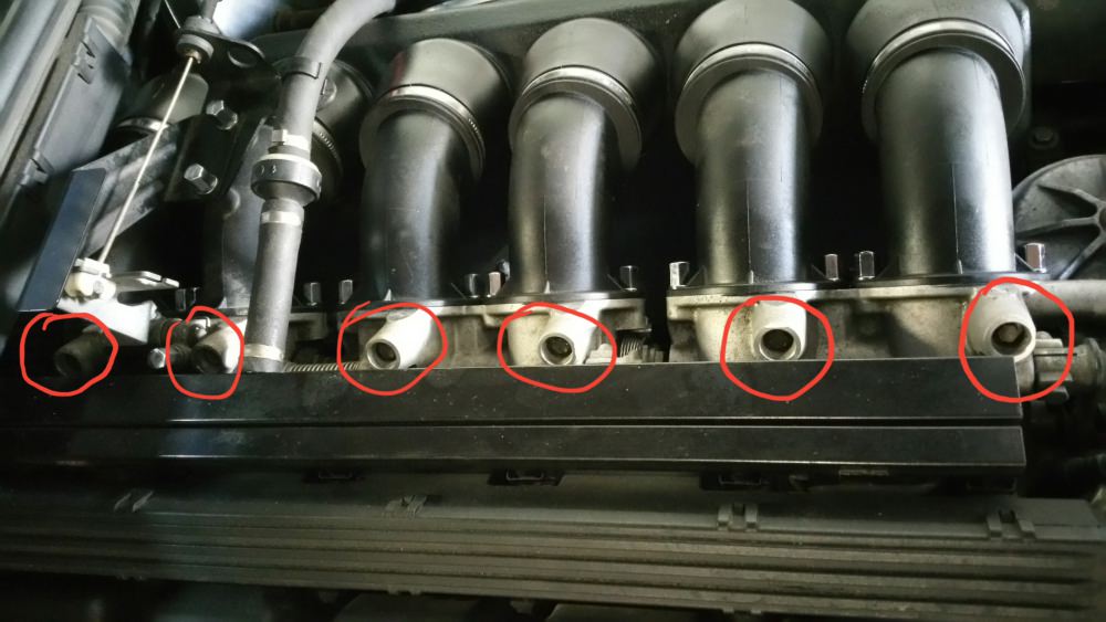

Posté(e) le 9 septembre 20177 a Auteur comment_877971 C'est bon Jean-Phi ! !!! Après des tas de recherches j'en pouvais plus de ce problème en regardant le moteur au niveau de la rampe à clapets je me suis dit tiens t'en qu'à faire je vais vérifié les 6 vis d étranglement sans être convaincu et LA!!!!!!! 2/3 tours de serrage sur les 3 première vis!! Puis les 3 dernières bien serrées! Je démarre et bingo! La prise d'air était donc très près des clapets...donc elle tourne comme une horloge au ralenti à froid c'est parfait. Alleluia!!!! Merci de m'avoir éclairé ! Si ça peut aussi aider quelqu'un qui a le même problème. ... D'ailleurs elles servent à quoi ces vis? Un éventuel réglage ?
Posté(e) le 10 septembre 20177 a comment_878015 Elles sont où ces vis? Ca m'intéresserait d'y jeter un oeil!
Posté(e) le 10 septembre 20177 a comment_878025 ça sert à équilibrage des papillons, c'est pour la synchro. normalement ça se regle de temps en temps comme sur les motos avec un depressiometre le fait d'avoir tout fermé règle grossièrement en partie ton problème, ce serait mieux de les régler avec l'appareil
Posté(e) le 10 septembre 20177 a Auteur comment_878029 il y a 4 minutes, aramis a dit : ça sert à équilibrage des papillons, c'est pour la synchro. normalement ça se regle de temps en temps comme sur les motos avec un depressiometre le fait d'avoir tout fermé règle grossièrement en partie ton problème, ce serait mieux de les régler avec l'appareil Ouai j'y avait pensé à une synchro comme sur les bécanes, donc ca devait etre trop mal réglé...bon il faut que je trouve ou régler ca alors! merci du renseignement.
Posté(e) le 10 septembre 20177 a comment_878030 Par contre vu la photo je suis pas convaincu que le reglage ce fasse par ces vis, il faudrait regarder la doc d'atelier BMW pour confirmer. Normalement ils sont pas comme ça. Donc peut etre juste es vis dessérés, prise d'air, vis resserrés et problème réglé.
Posté(e) le 10 septembre 20177 a Auteur comment_878031 OK de toute façon je verrais bien en roulant si ca merde, oui tu a peu etre raison car les 3 dernieres vis était bien bloquées donc si réglage il y avait il était bizarre....
Posté(e) le 10 septembre 20177 a comment_878032 Je suis pas sur l'ordinateur ou j'ai la doc, si tu veux je te la posterai à l'occase quand j'y jeterai un oeil.
