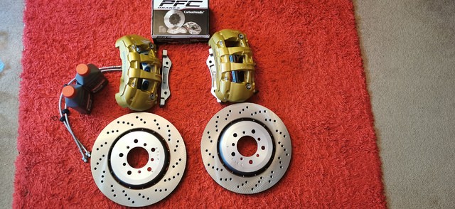

Pour de l occasionnel....pas sur, disque oem sacrifiables et pfc11, voire 08, déjà ca va freiner. T auras une meilleure attaque, et peut etre 1 ou 2 tour de plus avant surchauffe en piste.
en v3, ca tiendra sur les 1 ou 2 tours de plus, oeut etre 3 ou 4 de plus.
Souvent la où je suis embêté, c'est la surchauffe du DOT j'ai l’impression, pourtant en RBF600.
Y'a un moment où la course de la pédale se modifie et ca devient un peu flippant pis ca commence à plus morde. Si je reste en étriers OEM, le problème risque aussi d'apparaitre avec des PFC V3 non?
Cte galère quand on est radin!
En gros pour 1800 c'est soit un kit tout fait / Mperf ou porsche  avec des disques OEM qui font du bruit quand ils sont mal lunés et qui peuvent vite voiler sinon des PFC V3 + étrier origine mais kif kif sur l'endurance

Nan du M performance ou porsche l’endurance sera superieure.
les oem aiment pas les mauvais rodage, les glacage de plaquette a cause du mode trappeur, le refroidissement insuffisant.
la meilleur solution est de passer en csl et etrier porsche, ds2500, rbf pour limiter le cout, quand tout est mort passage des disques en v3 et pfc11. Au final t a un kit frein de tres bon niveau capable de supporter des session de 20min sans broncher.
actuellement ca surchauffe car la zone de friction est trop localisée, le mono piston prend toute la chaleur, ca dissipe pas assez....même avec des boas pas sur que ca suffise
Il y a 3 heures, Nakamiki a dit :
Ok ca parait très cohérent, je reste sur cette idée alors! merci pour les conseils :)

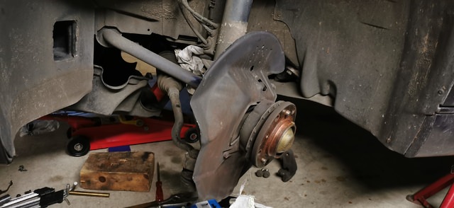

Ca fait plaisir de bricoler un peu, ca faisait trop longtemps

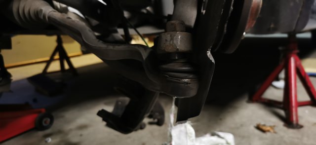

Changement des bielettes de direction en douceur

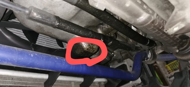

Mauvaise surprise! Y'a un an ou deux, j'avais pas de fuite!
Une idée d'un classique d'ou ca pourrait venir? Je pensais aux durites de direction mais la partie entourée me fait penser que ca vient du moteur coté collecteur. ou devant.
La vanne de pression huile a été changé y'a quelques années.
Avec la vitesse ca doit tartiner tout derriere, un coup de propre pour identifier d ou ca vient...

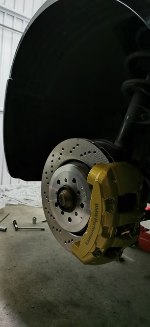

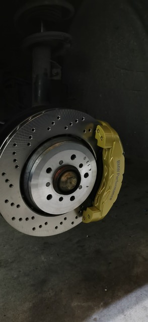

Top ton montage, tu vas apprécier. Depuis que j'ai monté mes 6 pistons, je n'ai plus aucun grognements, même après une bonne session d'arsouille.
L'endurance avec les Pagid rs29 est pour l'instant irréprochable. Et étonnament, il n'y a plus aucun couinement de tgv qui rentre en gare contrairement aux rs29 sur étriers oem que j'avais avant.

Bon quand ca veut pas....
Mes jantes passent pas avec ces étriers! Pas assez de déport, la partie des étriers la plus vers le centre de la roue touche les bâtons de jante 😱😱
J'étais tellement sur de mon coup que j'ai pas vérifié ca! J'arrête la mécanique après, c'est dit! 🤯😂 J'ai commandé en urgence des calles de 5mm en espérant que ca aille avec la boulonnerie d'origine au moins pour rentrer à la maison.

Effectivement, il faut à minima du 5mm seulement devant sur jantes oem.
il y a 16 minutes, Flo3801 a dit :
Je suis vraiment une quiche de pas avoir pensé à ca! 😅
Galettes les jantes origines hélas
