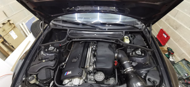

Bon pas mal de changements depuis mais la M3 est toujours la :)

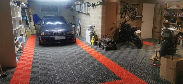

J'ai un vrai garage et trouvé du temps pour l'aménager récemment pour enfin m'occuper un peu de cette vielle mémère qui à besoin d'entretien.
Jusqu'ici c'était plutôt travaux dans la maison, la majorité des trajets en M3 c'était pour passer chez leroy merlin et la charger jusqu'à l'os
Bon entre temps elle a eu le droit a un ptit cadeau pour le son + une reprog au Bio - Elle marche super bien
180.000km, c'est l'occasion de la mettre sur des chandelles et commencer les grands travaux!
Au programme:

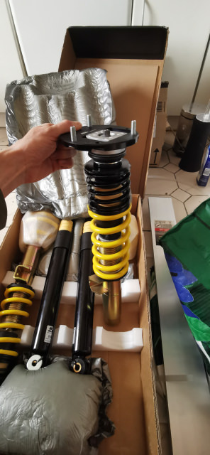

Nouvelles suspensions, j'ai pris du ST XTA pour faire original
Nouvelle crémaillère et durites DA, la mienne a potentiellement du jeu
une inspection 2 + filtre à essence et contrôles sous la caisse

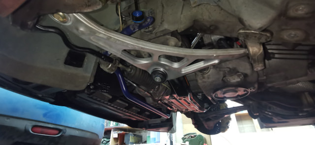

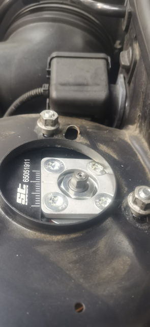

IMG_20240401_174929.thumb.jpg.06a36ca290be77782a82892af856b8c3.jpgIMG_20240401_174943.thumb.jpg.0658aa013b14e8fdd67491ed677dc03f.jpg
on est d'accord, je les ais mis a l'envers ?
Je suis étonné de voir qu'il y a moins de graduations vers l'intérieur que l'extérieur pour le carrossage...
Le manuel est pas super explicite

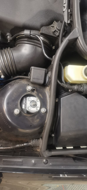

Train avant terminé !
Plus qu'à espérer que rien ne fuite...

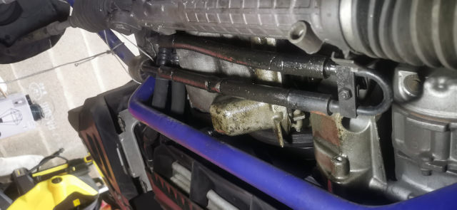

J'ai acheté une crémaillère d'occasion de 330 je crois pour avoir quelque chose plus directe avec durite dA neuves.

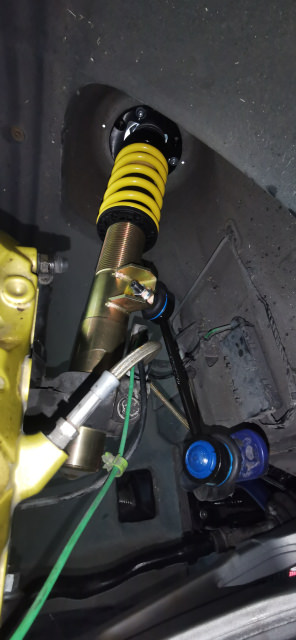

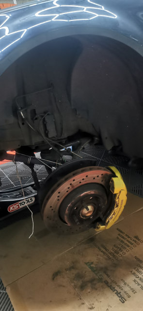

Triangle conducteur changé, les rotules de l'ancien étaient fatigués je pense.
Par contre j'ai mis les biellettes fournies avec le kit de chez ST et elle me semblent un peu courtes.
Les roues en l'air, ça force proche de la buté et le volant revient tout seul au point milieu
C'est normal avec les combinés filetés ?
IMG_20240408_194356.thumb.jpg.6ca34dece431c11f2eaaecd6aa61af7f.jpgIMG_20240408_194416.thumb.jpg.2f176e8344fbe6f364a8f62f07dca906.jpg
C'est quoi ta crémaillère exactement ? Tu peux faire une photo un peu plus nette de l'étiquette ? Je crains que tu n'aies pas monté la bonne, la plus courte est la 712 avec l'étiquette jaune montée sur les E46 coupés Diesel notamment.
Pour les biellettes je ne sais pas te répondre.
Il y a 17 heures, //M_ath a dit :
Je crois que la version purple est identique en ratio à la jaune. Cette dernière aurait juste un feeling un peu différent
Ça doit faire plus d' un an que je l'ai dans les cartons, je me rappelle plus pourquoi j'avais pris celle ci, certainement la jaune était introuvable
