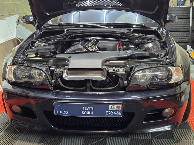

  • Ah et p'tit plaisir inutile mais indispensable depuis le temps que j'avais envie... Un ram air carbone pr aller avec l'admi eventuri

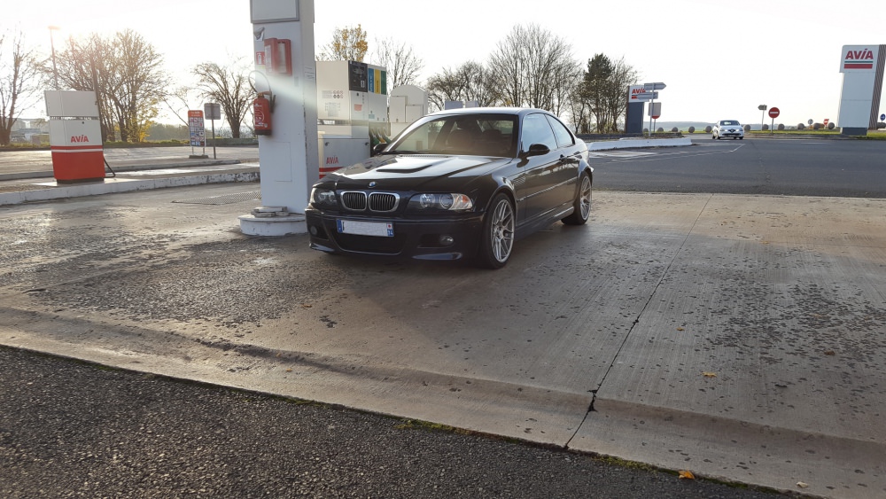

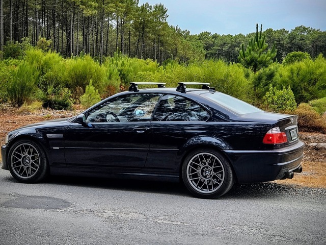

Coucou!
Un peu de news par ici mais juste un peu en attendant mieux! Après une grande période de voyage à l'autre bout du monde, j'ai retrouvé la M et... ca fait du bien! :)
J'ai bientôt 2000km au compteur et faut avouer que c'est vraiment sympa en ptit daily!  Je commence a prendre en main la boite et gérer le coup de gaz en talon pointe, quasi obligatoire en conduite énervée sinon c'est pas très agréable!
Quel confort pour faire 4h de nationale, autoroute ou petites routes. Je me suis pas trompé, je cherchais vraiment ca après la E30!
L'endroit ou je la retrouve le plus souvent... ^^

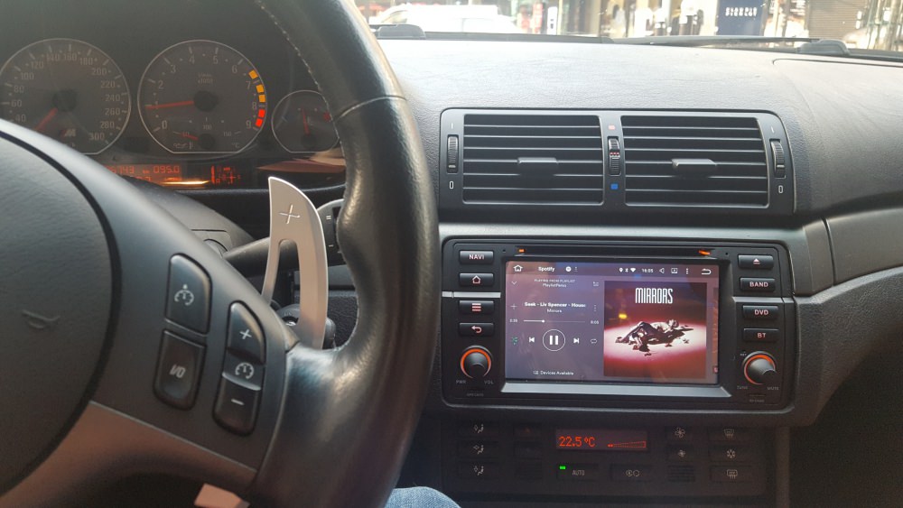

Installation du poste chinois, ca a bien transcendé le sono. Le son est vraiment plus que correct! quel plaisir d'avoir waze et spotify sur son poste aussi. Ca vaut vraiment le coup pour le prix
Par contre y'a quelques bugs, avec le recul j'aurais vraiment du essayer de prendre un android 7.0
Quand on pousse un peu, j'ai les portières avant qui vibrent c'est pas très agréable. D'ailleurs ca vibre même sans son, va falloir que je m'en occupe!

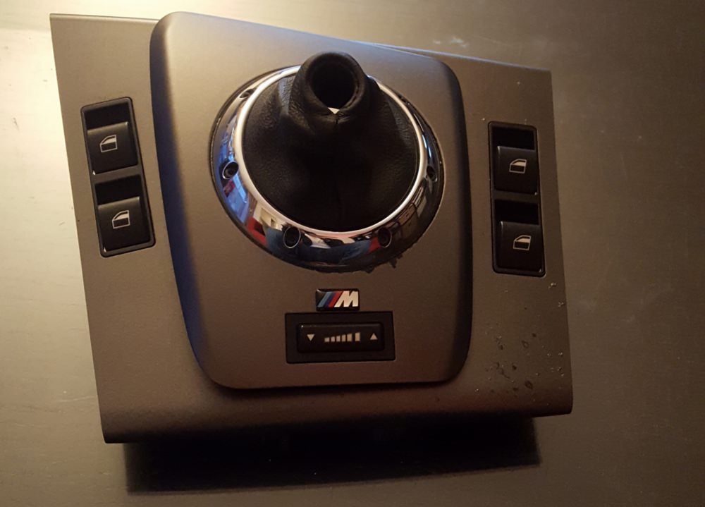

Sinon très mauvaise mésaventure! J'ai retiré les films teintés à l'arrière et après avoir conduit la première nuit, j'ai retrouvé des gouttes d'un liquide sur la console centrale et surtout sur le siège passager le lendemain.
Le soucis c'est que c'était pas de l'eau mais du liquide qui a pissé du rétro electro-chrome! Bien-sur c'est méga corrosif donc ca m'a attaqué le cuir et bouffé le plastique de la console! Super dégoutté..

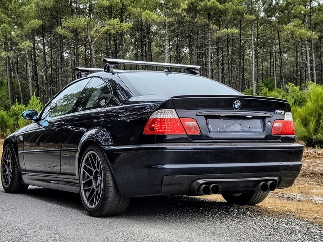

modification esthétique prévue pour remplacer le bas du par-choc arrière avec un modèle du genre CSL. Le silencieux supersprint dépasse pas mal du par choc du coup ca ferait plus joli avec un ptit bavoir!
Pas de bol pour le rétro, puisqu'il a fuit, tu devrais le démonter pour supprimer définitivement tout nouveau risque de voir des goutes en tomber. Il y a un tuto sur le forum qui indique comment retirer le liquide. Mais tu peux aussi remplacer la vitre, on en trouve pour 100 €.
La console centrale peut être acquise pour 60-70 € chez BMW, ca se remplace facilement. Pour le trou dans le siège passager, ca se répare aussi avec cuir liquide, mais va voir un pro pour cela.

J'ai acheté un Erisin ES6046B 7" Android 6.0
Il est super fluide, y'a de la mémoire et pas de plantage en 5-6h d'utilisation de waze et spotify en même temps.
Y'a quelques bugs sur le bluetooth si on coupe le moteur et qu'on reprend la lecture ensuite. J'ai aussi un pb de temps en temps, le son sort uniquement à droite et je suis obligé d'aller dans le menu fader et refaire le réglage pour que ca refonctionne!
Bonne surprise, j'avais un erisin windows CE qui datait de 1515 et j'ai juste eu a remplacer le poste, c'était du plug & play! Seul truc dommage, c'est qu'on peut pas régler le volume du caisson. A l’arrêt le son est super propre mais en roulant, il manque un peu de pêche!
Jvai demander a erisin si ils ont pas quelques APK pour faire des updates de leurs applis equalizer et bluetooth, on sait jamais!

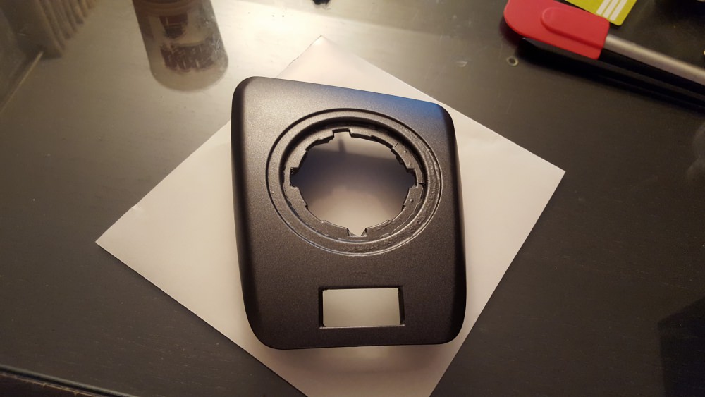

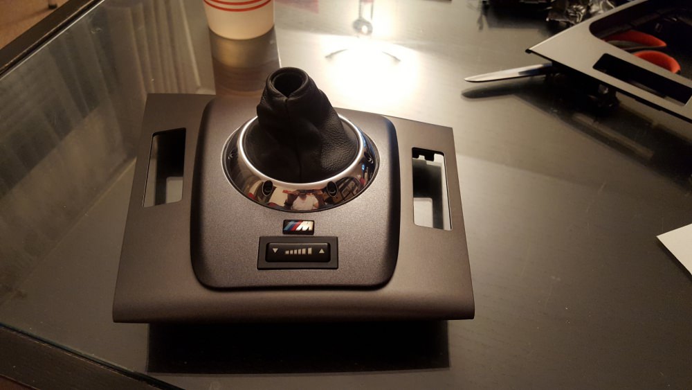

En ce dimanche pourri, j'ai trouvé un peu d'occupation suite aux dégâts du rétro!
Pour info la console coute 17e ttc chez BMW! Pour une fois qui a un truc pas cher, autant ne pas s'en priver... Par contre la partie SMG, y'en a pour plus de 100e
Du coup j'ai racheté une console neuve et j'ai voulu tester le covering sur la partie SMG.
j'avais trouvé sur le fofo quelqu'un qui a utilisé  la ref de vinyl 3M Gris foncé mat Serie 1080 M261 assez ressemblant au titan des garnitures.
Achat d'une feuille sur ebay pour 4.5e, ca valait le coup de tester! :)
Pas trop difficile à poser, j'ai pris mon temps mais c'est pas forcément évident de retirer toutes les bulles dès que cela n'est pas lisse. Les aspérités de la photo, c'est du au liquide corrosif du rétro qui a bouffé le plastique!
J'ai pas voulu poncer  car je voulais pouvoir récupérer le bout de plastique au cas ou le vinyl ca va pas!
résultat
En vrai on y voit pas grosse différence!  Voila, problème réglé pour pas cher :)
oui ça rend bien..
le problème est la tenue dans le temps sous la chaleur estivale
testé et pas...approuvé!!!
et j'avais mis le primer d'accroche, puis passer au sèche cheveux pour bien détendre les tensions du vinyl étiré....au premier été passé, ça a bullé:-x
Arg au moins j'aurais pas la surprise!
Pour le prix c'est pas très grave mais c'est sur que c'est toujours chiant de revenir sur du boulot déjà fait.
Sinon il faudrait trouver une bonne peinture en bombe mais pas sur que le rendu soit aussi bon. En gros ca finira par la case BMW shop ^^
Top ça le covering Titan ! :nickel10:
C'est propre, ressemble a s y méprendre  l'original ! Bien plus économique que d'acheter l insert a 100E... mais problème ça ne tient pas avec la chaleur, dommage !
Faut que je change le miens aussi, mais ça m'emmerde de devoir payer 100E pour un morceau de plastique chez BMW, 50E pour le logo 'M3' pour la malle CSL...
c'est bizarre quand même que cela ne tienne pas la chaleur. Aujourd’hui" y'a pas mal de mecs qui font des covering complet sur carrosserie, si ca bulle au premier de coup de soleil c'est pas terrible! A moins que cela dépende de la qualité du vinyle
Oui c estbizarre..
mais:
- fait souvent plus chaud encore dedans que dehors
- la colle estdifferente?
- et surtout le support est différent. Cela tient mieux sur une tôle que sur du plastique
