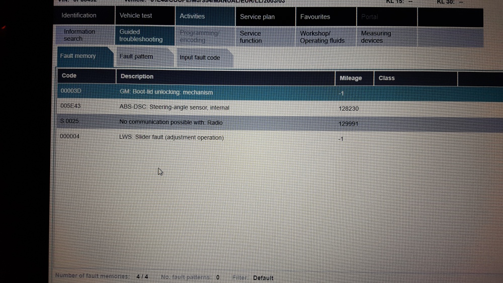

bon rien de grave sur inpa!
Faut pas oublier de paramétrer la latence du dongle CAN- usb et de le foutre en COM1 dans windows sinon ca marche pas..
le capteur d'angle, jme demande si c'est pas quand j'ai installé mon alarme! Au redémarrage j'ai eu un sapin de Noël mais en coupant le contact ca a disparu.

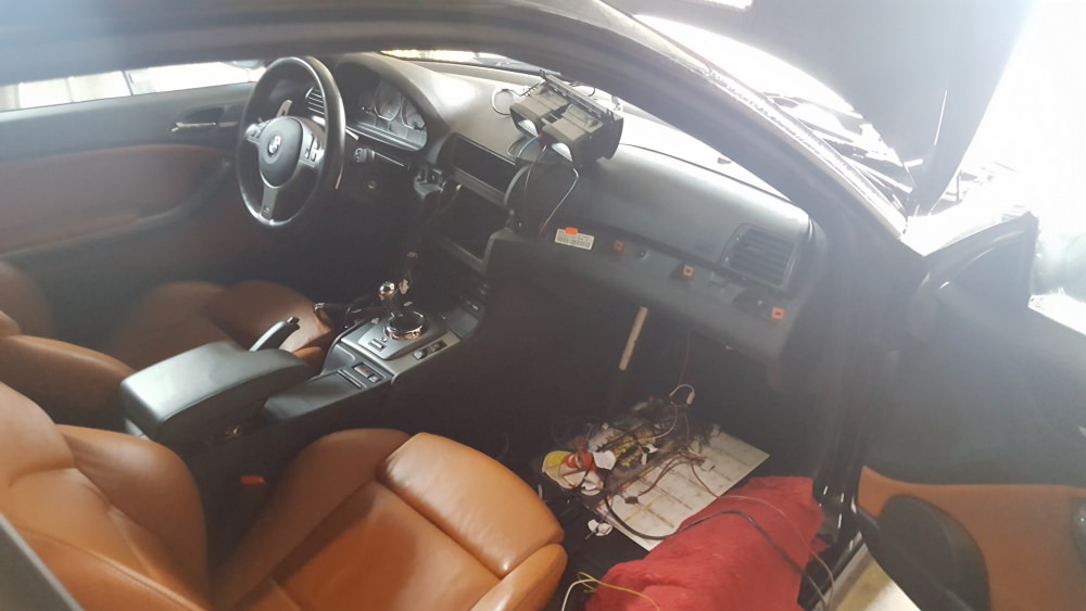

Allez dans cette semaine de vacs je me suis lancé dans des grands travaux, a savoir installation d'une alarme et au passage découvrir un trackeur GPS metasystem de l'ancien propriétaire! ^^
Belle galère l'alarme à monter. Je m'en sors pas trop pour détecter l'ouverture du coffre!

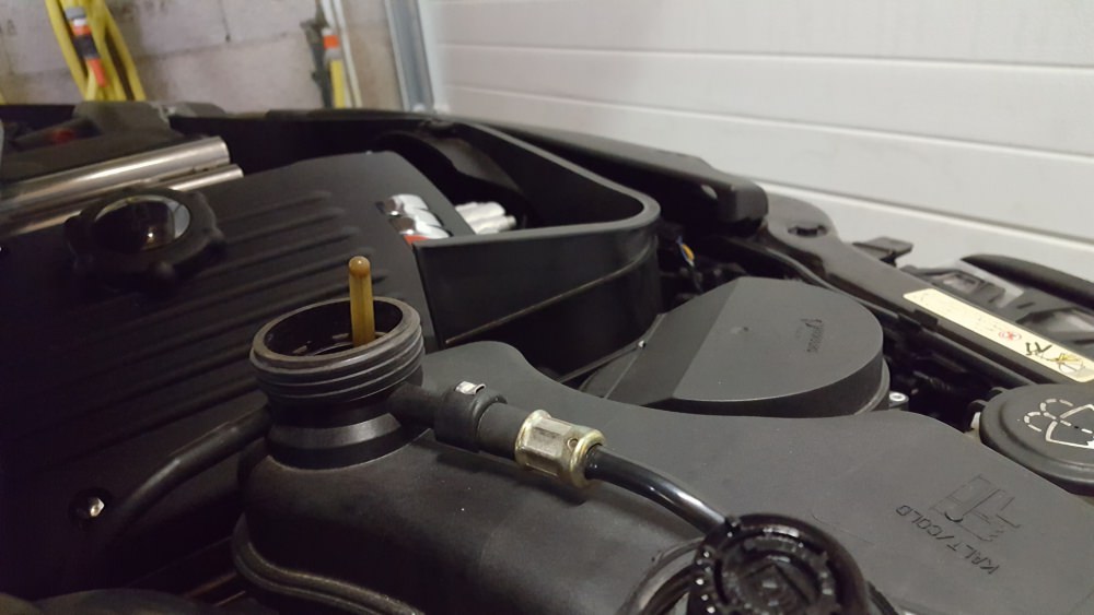

Sinon en faisant les niveaux et la pression des pneus après avoir eu le témoin du TBD qui s'allume (apriori a 1.5b, c'est ce qui restait! Honte a moi, je le faisais tous les mois sur la E30 et je sais pas pkoi j'ai tout zappé sur la E46), j'ai vu que la flotte était un peu haute?
Faudrait en retirer un peu ou je laisse comme ca?
Tiens je viens de voir pour répondre à ta question effectivement le niveau de liquide de refroidissement est trop haut le niveau max se trouve á fleur du goulot
Pour tous les liquides y'en a au dessus des niveaux maxi, cest nimporte quoi! Le bocal de LDF c'est la même, d'ailleurs suite à la sortie circuit il a débordé et goutté jusqu’à sous la voiture...
Il faut que je nettoie ca très vite

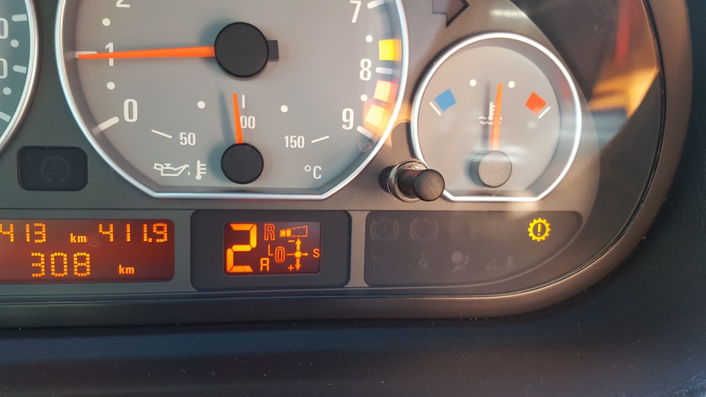

A 4Km de chez moi après 3h de route, le voyant s'est allumé! Elle a pas redémarré une fois dans le garage. La pompe SMG met une éternité à charger, genre 15secondes au lieu des 3 habituelles au moment d'ouvrir la voiture.
Sympa le dimanche soir
Modifié par pompom6380
ReinhGold = 0 défauts
contact = voyant allumé
Ouverture de capot pour vérifier le niveau de fluide SMG, au passage au moins 2cm au dessus du maxi! Comme le LDR et LDF...
je claque bien le capot, contact et la le voyant s'eteint comme d'hab, bruit de pompe comme d'hab et démarrage.
mouais mouais j'ai du mal a croire au contact de capot, ca serait trop facile! Cela dit j'ai ouvert le capot en cours de route car le voyant d'appoint d'huile s'est allumé.
Le niveau était au maxi comme d'hab. Le capteur est neuf de l'année dernière en plus!
Je crois qu'on peut shunter les contacts capots? Jvai faire ca vite fait...

Essai de nettoyer les capteurs déjà et regarde ton relai et si tes rappels de boite sont ok
Le 27/04/2018 à 23:21, louisrousillon a dit :
Yes merci du conseil! J'ai un relais saumon en rab mais il est vert? je sais pas comment savoir si c'est vraiment le bon. je l'ai acheté chez BMW y'a quelques mois.

Le relai est couleur saumon dans le Ebox cherche sur le fofo il y a même la ref
