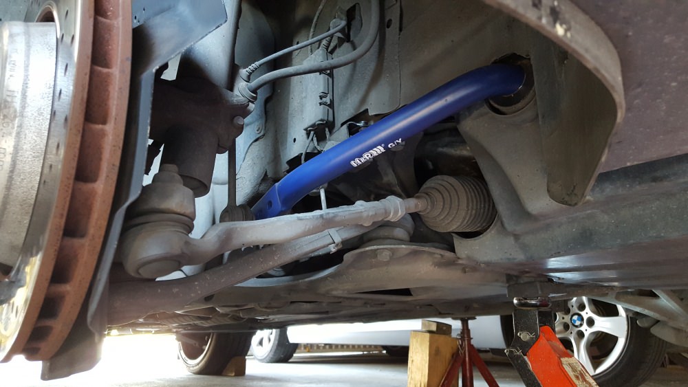

J'ai eu beau réfléchir par contre, impossible de me rappeler où est le réglage le plus dur ou le plus soft sur les barres. J'ai commencé sur ce que je pense être au plus mou, c'est à dire le trou le plus à l'extérieur de la BAR et on va déjà voir ce que cela donne.

Petite question, ça ne touche pas en conservant les biellettes d'origine, surtout à l'arrière ?
J'ai les mêmes BAR dans le garage qui attendent toujours d'être montées... :ph34r:

non aucun problème. Ca passe juste quand elle est levée mais une fois posée, tout prend sa place normalement.
J'ai pas essayé tous les réglages non plus, a voir peut être dans certains cas ca déconne mais ca m'étonnerait!

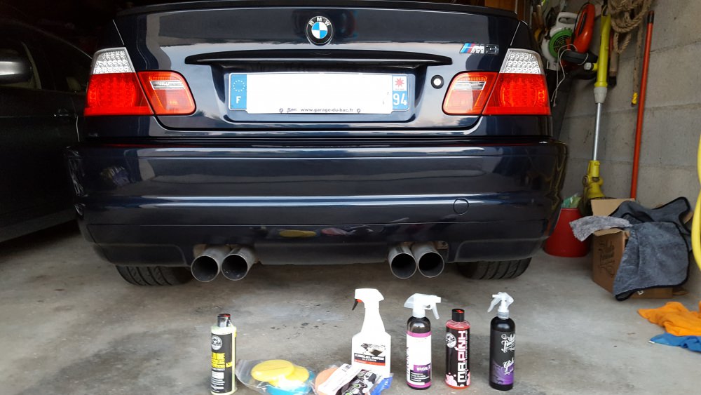

J'ai acheté quelques produits detailling.
Le shampoing est vraiment terrible,  ca marche tellement mieux que l'eau claire... :) le classique produit qui devient rose pour les jantes.
une clay et du lub pour décontaminer la peinture et ensuite un polish + protection  de chemical a appliquer avec une orbitale. il y avait de bons avis sur ce produit tout en un et j'avais la flemme d'appliquer un polish et cire ensuite.
Il me reste le polish a faire. C'est bien chiant la partie décontamination!

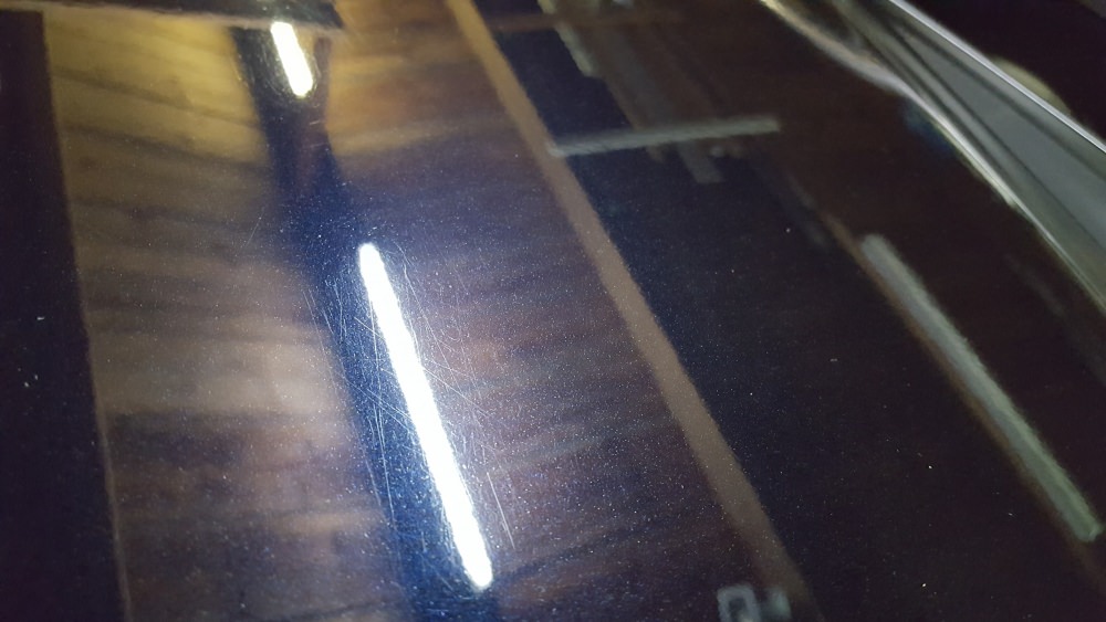

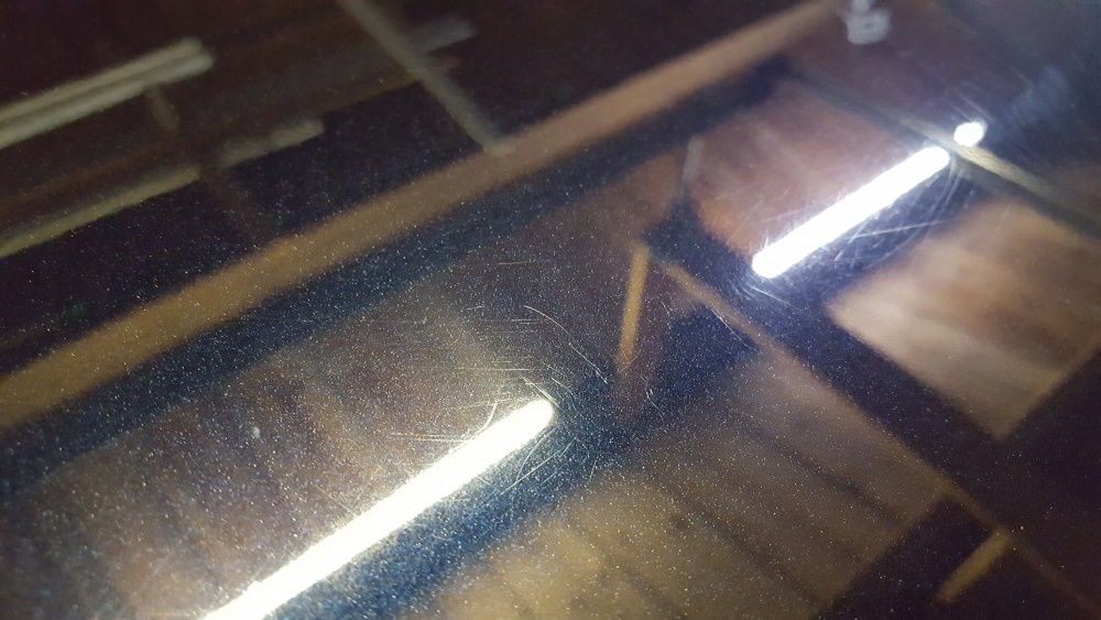

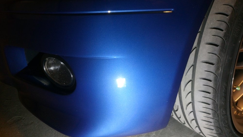

Y'a du boulot, j'ai pas osé prendre un polish fort de peur de faire des bétises. On verra ce que ca donne pour une première. Je suis plutot du genre a laver la voiture 4 fois par an mais sur celle la, je vais essayer de pas ruiner les jantes avec la poussière de frein, elle le mérite! :)
 ah oui quand même il y a du boulot sur la carrosserie effectivement tu auras besoin d'un polish gros en grain et peut-être utilisation d'une rotative
Mais trop risqué à effectuer ce genre de chose si tu n'a pas l'habitude
Modifié par lotus
rotative ou orbitale c'est la même chose? :)
ouais vaut mieux la jouer safe pour une première.
 alors non l'orbitale et rotative sont complètement différente l'orbitale est bien plus soft elle imite le polissage à la main
la rotative c'est une sorte de ponceuse
 En regardant la photo ....moi j'opterais pour la rotative avec un polish à gros grain et la finition à l'orbitale avec un polish très fin pour supprimer les micro rayure laissé par le polish à gros grains
ok c'est plus clair! Oui du coup la rotative c'est un coup a y aller un peu trop fort quand on connait pas et finir par secouer la couche de vernis.
