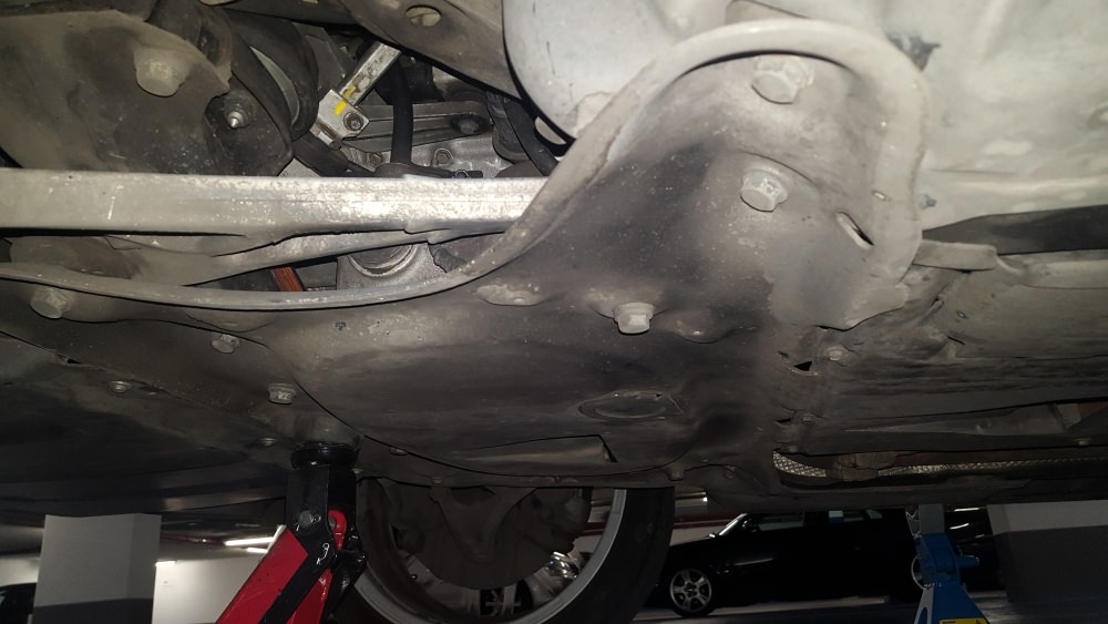

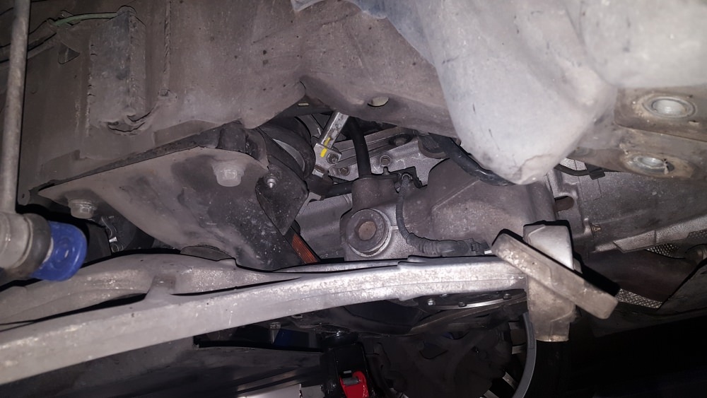

Posté(e) le 11 octobre 20188 a Auteur comment_938322 Un peu de news ici, j'ai pris mon courage à 3 mains et j’entame des grands travaux! Changement du moteur électrique du groupe SMG.. J'ai jamais eu de problèmes a part la loupiotte qui s'allume de temps en temps quand je passe plus d'une heure trente dans les bouchons parisiens mais autant essayer d'y remédier. Plus j'avance et moins c'est une partie de plaisir mais bon j'espère que ca va le faire! Groupe en place, il "suffirait" de démonter la plaque Xbrass, déboîter le triangle, virer le cardan de direction puis ensuite on a accès semi-restreint au moteur selon une vidéo sur YouTube. On se retrousse les manches et on s'y met! Première étape! et merde, j'ai pas de douille torx pr le cardan de direction donc pause... Sur E30, une douille de 13 et c'était plié! Evidemment j'ai pas grillé avant de tomber dessus! ^^ Modifié le 11 octobre 20188 a par pompom6380 Signaler
Posté(e) le 11 octobre 20188 a comment_938333 La poisse ! C'est tellement rageant quand on est lancé et déterminé et que l'on est stoppé car il nous manque l'outil ! Bon courage. Signaler
Posté(e) le 11 octobre 20188 a comment_938380 Et la marche AR tout le temps ??! Bon courage dans cette activité mécanique. Sinon tu le fais renforcer quand le châssis AR? Signaler
Posté(e) le 11 octobre 20188 a Auteur comment_938407 Pas encore de date mais j'ai décidé que ce serait chez fast! Chez RP, le mec m'a tenu tête pour me dire qu'il n'y avait pas de moteur électrique dans groupe hydraulique SMG mais que le groupe hydraulique était relié à la batterie quand même donc je leur ai dit merci, au revoir et adieu! Après le mans en gros. J'essaierais de prendre rendez-vous en décembre ou janvier quand j'aurais le permis moto pour me déplacer sans la voiture. J'ai un pote sympa qui m'a dépanné d'un coffret torx! Je remet le couvert demain Signaler
Posté(e) le 13 octobre 20187 a comment_938610 Ah ?! Je ne savais pas que tu voulais passer le permis moto, je l’ai depuis 10 ans, mais Ça fait un moment que j’ai pas roulé en moto. Elle va être top ta ///M vu comment tu l’as bichonnes ? Tu nous diras comment c’est le Bugatti, si ça vous vaut le coup? ? Signaler
Posté(e) le 14 octobre 20187 a Auteur comment_938820 J'ai hâte pour le bugatti! le permis moto c'est assez récent, j'ai besoin d'un deux roues pour aller a mon futur boulot et pas user bêtement la E46 dans les bouchons! Sans parler du budget 98! jme suis décidé en septembre pis la je viens de commencer le plateau... Y'a du boulot! bon j'ai trop envie de redémarrer! Demain j'espère enfin extraire le moteur, il me reste 4 vis torx à la noix! Signaler

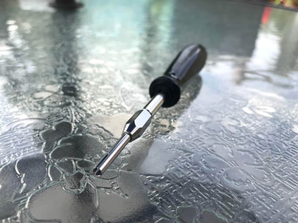

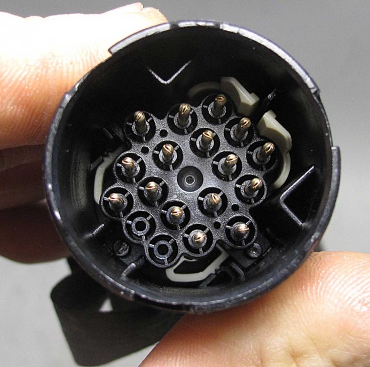

Posté(e) le 15 octobre 20187 a Auteur comment_938881 Rah impossible de virer les pins du moteur de la grosse pin ronde SMG. Je suis à deux doigts d'abandonner! ? J'ai un outils générique pour sortir les pins mais ca ne fonctionne pas Bon j'ai compris, y'a un outils spécial à utiliser pour sortir les pins sinon c'est mort! Surtout avec le groupe encore en place.... Je crois que c'est la première fois de ma vie ou je vais abandonner en mécanique! La M3, c'est plus fort que moi! Modifié le 15 octobre 20187 a par pompom6380 Signaler
Posté(e) le 15 octobre 20187 a comment_938882 Jamais fait la dessus, mais en general il y a une pièce plastique qui verrouille mécaniquement les pins. Si presente, l'as tu enlevée? Sinon essaye de jouer avec les fils. Ils arrivent que les ergots de verrouillage du pin soit en contrainte et du coup l'outil n'arrive pas a les rabattres. Signaler
Posté(e) le 15 octobre 20187 a Auteur comment_938883 Le problème c'est qu'il y a une croix en plastique qui empêche de passer 'loutil si il n'est pas fendu pour libérer les pins. Quelle saloperie! Signaler
Posté(e) le 15 octobre 20187 a comment_938885 Alors on peut dire qu'ils ont bien verrouillé le truc Signaler
Posté(e) le 15 octobre 20187 a Auteur comment_938886 je suis dégoûté d'être passé à coté de ca! Quel temps de paumé... Surtout quil faut tout remonter! lol Signaler
