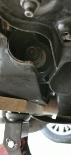

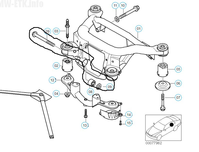

J'ai un petit soucis aussi que j'arrive pas a  règler.. Depuis l'intervention de ressoudage châssis, j'ai un bruit de pont qui tape assez fort.
J'ai été chez samotorsport cet été et il m'a dit que c'était cette fixation qui n'était pas serrée:
Il a bien serré et plus un bruit pendant 500 bornes puis c'est revenu à nouveau.
Vous savez si cette vis est accessible facilement sans rien démonter sous la voiture? J'ai pas de pont ni d'endroit sympa a disposition et j'aimerais bien essayer de changer la vis au cas ou le pas soit un peu abimé.
j'en ai trop marre d'entendre le pont bouger en lâchant l’accélérateur!

Ils t’ont resserrés quelles vis?

Pour le pont, c'est la fixation numéro9. C'est un silentbloc qui empêche le pont de bouger du haut vers le bas a l'acceleration. Ils m'ont mis un powerflex dessus mais apriori la vis se desserre.
Je sais pas si je peux y accèder en levant simplement la voiture sans trop rien démonter.

Faut juste descendre un peu le cache plastique du plancher droit, au pire descendre le chevron de renfort. Je l'ai fait y 2 semaines, j'avais une des oreilles du pont dévissée (bruits comme toi), du coup j'ai fait un check global de serrages.
comment_991203
Excellent choix design64 ?
Sinon ta vis 9, bourre là de loctite, si elle se desserre...

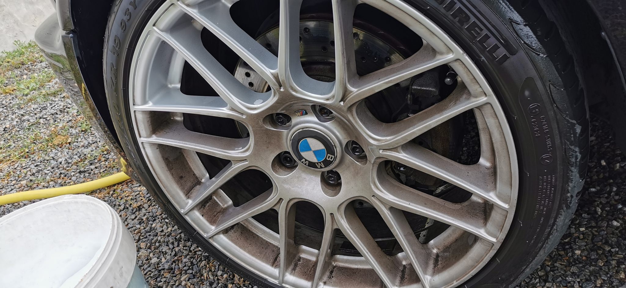

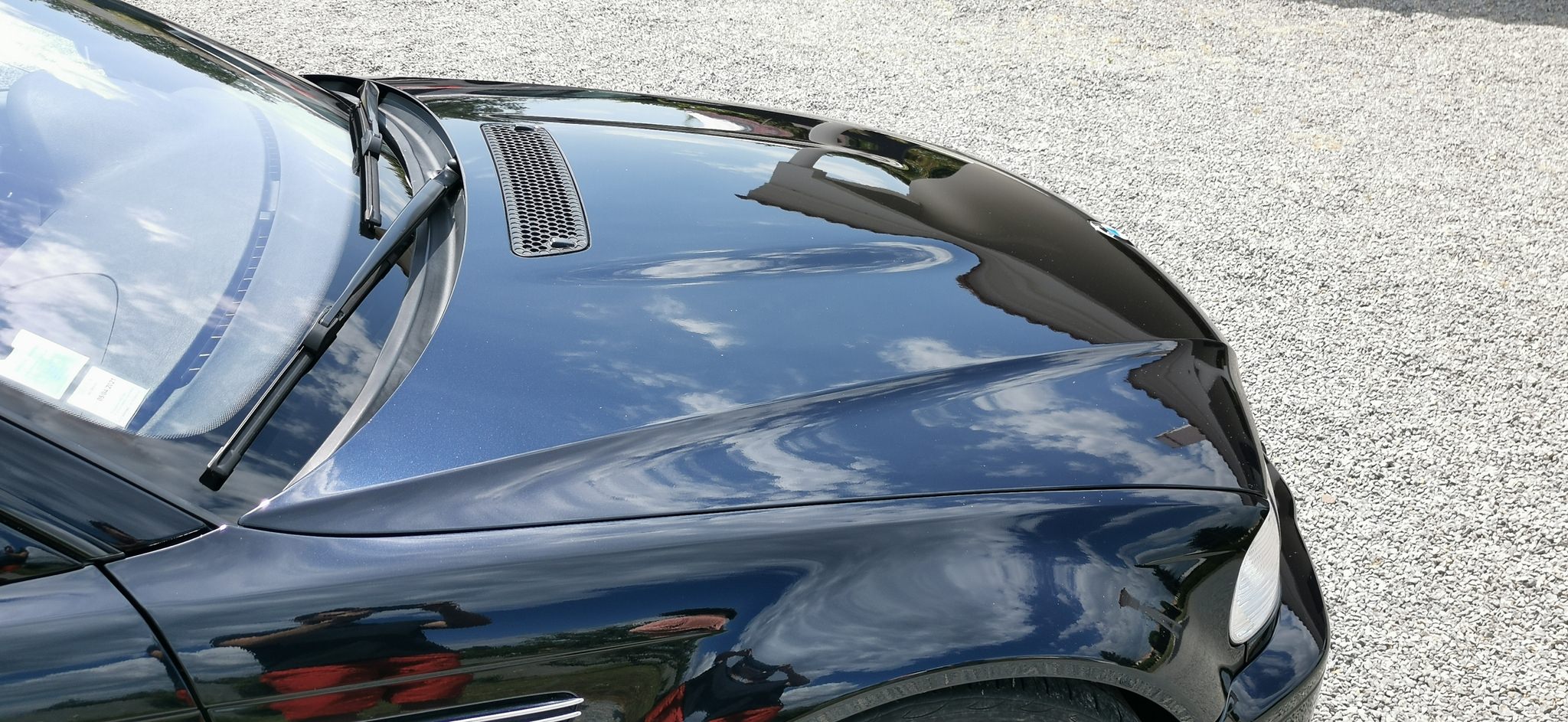

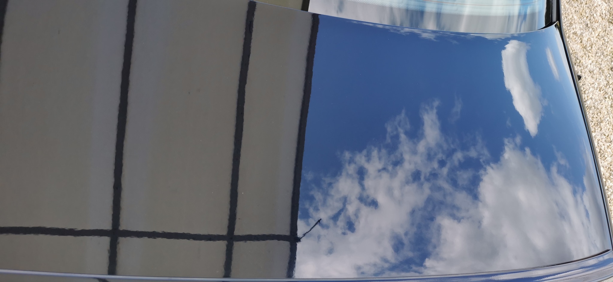

Gros gros lavage ( facile 8 mois de crasse daily  ?)et pseudo détailling, je me suis lancé dans l'aventure!
10h de travail, des erreurs, de l'apprentissage et surtout l'impression qui a un *** de vernis bien dur d'origine sur cette bagnole.
Le résultat est sympa mais il manquait une passe de polish intermédiaire pour un résultat parfait. Dommage j'ai oublié la photo avant lavage! ?
Allez c'est protégé pour 6 mois, il a pas intéret de pleuvoir!! ^^

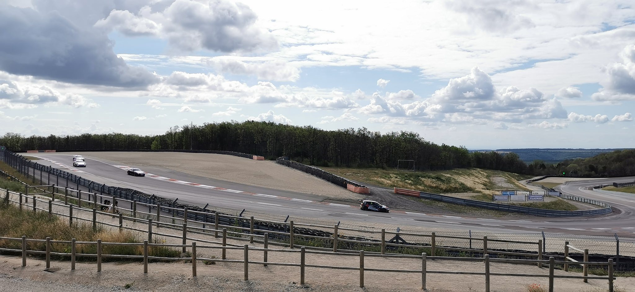

Allez Dijon on remet ca!

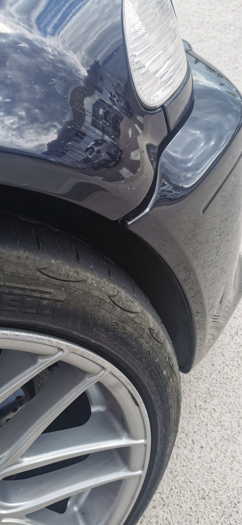

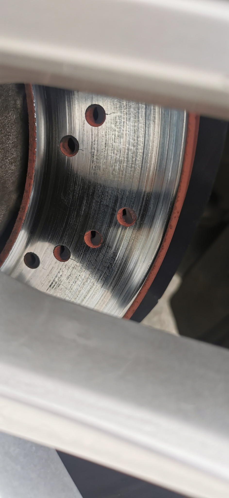

Première sortie de l'année! Elle est bien cette piste.. mais dommage beaucoup trop de monde de tous niveaux et surtout des mecs avec leur team course qui s’entraînaient en slick. Cela en était dangereux, pourtant j'en suis pas a ma première sortie piste... Du coup on oublie de battre son temps et enjoy maxi!
J'ai fini mes pneus et mes freins...
Du coup pour l'avant je recherche quelque chose de plus sérieux. mais quoi???
IMG_20200703_101933.thumb.jpg.2f15fde5c442c6a6c54deead2440e3ab.jpgIMG_20200703_133412.thumb.jpg.ea43e556b35a885d6c65659ec97d4864.jpg
IMG_20200703_135102_1.thumb.jpg.200d244f742ddb6ea5521a1fbf36a984.jpgIMG-20200703-WA0009.jpg.17b511612668cb17fa8d68549965777b.jpg
Modifié par pompom6380
comment_1033810
T es en pneus routier sport ? Ca crie pas mal , apres que ca derive ca peut être volontaire lol ...ou pas... ?
tu passer au cran du dessus en quoi ? Pneu ou frein ?
comment_1033812
Je suis en Pzero et je les ai carrément abusé! j'aime bien glissouiller, quitte a pas faire un temps autant s'amuser un peu :)
Ma géo est assez incisive, ca aide aussi mais ca me plait.
La prochaine monte, je vais partir plutôt sur du Ps4 pour le confort au quotidien et les perfo pas trop mauvaise en trackday. J'avoue hésiter avec le PSS aussi...   J'ai plus la foi pour changer 4 roue en arrivant au circuit pis mon châssis suivra pas sur du semi-slick de toute manière
Pour les freins...
Soit un montage CSL complet avec des bonnes plaquettes
Soit un montage disque CSL avec étrier 996 ou Mperf... Je suis en train de chercher des infos du meilleur qualité prix pour du circuit occasionnel, la je suis arrivé a bout du freinage origine avec des PFC z rated.
comment_1033814
Mich supersport, y a pas a tortiller, sont top...mon pote en z4M il roule avec ca, bluffant ! Et sur route, confort et evac de flotte.
En frein, je te conseille le montage 996 sur csl, si possible en pfc v3 , en 996 t aura un choix enorme de plaquettes a prix contenu. Pour le prix d un kit chinois je te garantie qu en pfc 11 , disques v3 , t as un freinage proche d un kit gros frein honnete.
Modifié par Nakamiki
comment_1033815
Les Mperf ca vaut pas le coup par rapport aux 996?
J'avoue que le kit d'occasion etrier 996 se touche vers 400-500e, après il faut trouver des cales.
Ok je vais partir la dessus! :)
comment_1033818
Ni mieux ni moins bien je pense, j ai pas de rationnel derrière ca. Moi ce que je vois avec du porsche : choix plaquettes, disponible des pieces de rechange jusqu au moindre purgeur, piston traités donc pas de corrosion, le tout pour qq dizaines d années et pas plus cher.
