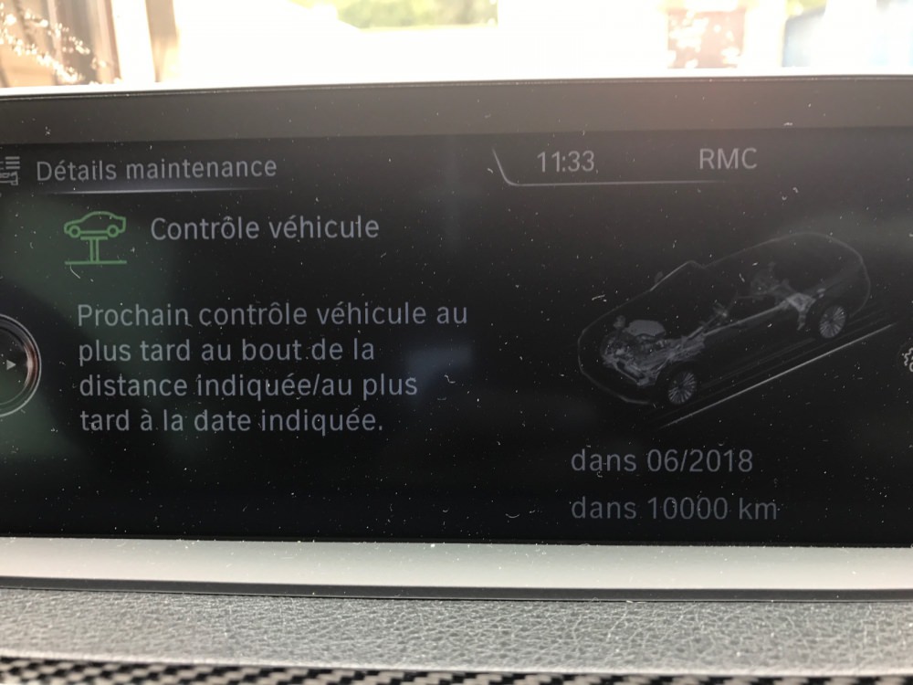

En fait si, j'ai 10 000 km avant la prochaine révision ou mars 2018 (voir capture ci-dessous) mais je ne sais pas à quoi ça correspond.

J'adore l'ordinateur de bord Dans 06/2018
Devraient commencer par faire des interfaces compréhensibles on est pas des machines ....
Les intervalles c'est 2 ans ou selon l'utilisation (Suivre l'ordinateur de bord malheureusement trop optimiste qui aime aller en concession)  plus que par les km....
Car 100km d'autoroute ne valent pas 100km de piste ou de ville (surtout à froid sans jamais avoir le temps de monter en température)....
Il y a 2 heures, sergueievitch a dit :
Modifié par louisrousillon
