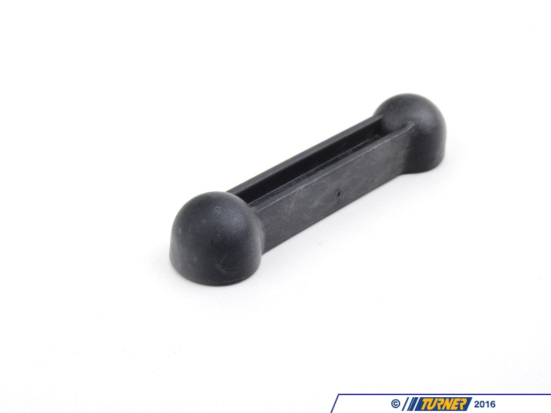

Une petite devinette  (ACS3 et Gegette peuvent pas jouer c'est trop facile pour eux :perenoel:)
J'étais pénard en train de rouler, accélération très tranquille quand tout à coup grosse perte de puissance, comme si votre pied avait ripé de la pédale de droite, réaccélération normale puis obligé de se trainer la teub en 6 à 60 avec les warnings, difficulté à démarrer en 1..... la merde quoi
Ceci dut à ceci:

C'était arrivé a un de mes copains sur piste. Rafistolage pour pouvoir rentrer ?
comment_876947
Idem, vécu la même chose dans le noir sur une échangeur un peu olé olé avec la voiture que je connaissais à peine, et en plus cette satané biellette en plastique s'était coincée dans les nervures de la culasse et ça m'avait bloqué l'accélérateur à environ mi-course. Je te laisse imaginer le cirque... :confus:
En ce qui me concerne, elle était simplement déboitée de la rotule métallique. En faisant levier elle s'est remise en place avec un "cloc" bien franc, et depuis environ 3000 km RAS.

Il y a 2 heures, julien m a dit :
Uniquement sur le s50b32 ? En plastique ?
3.0 en métal et 3.2 en plastique (c'est pour ça que le 3,2 est plus léger! :ph34r:)

Il y a 1 heure, sedan78 a dit :
Et On peut poncer cette pièce en plastique pour gagner  du poids ' façon @M3RS2 '...
C'est la multitude de petits détails qui fait un grosse différence au final ;)

Il y a 22 heures, Frenchy06 a dit :
C'est la patte de commande des papillons....Ça met arrivé aussi ?
Ouaip bon a priori je suis pas le seul?
Pièce 13541404346
Pour moi peu importe le matériau c'est surtout la rotule qui était morte

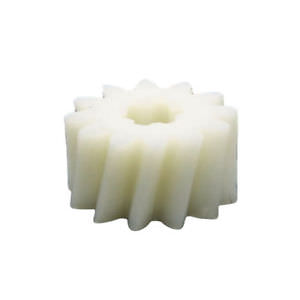

Vas y fredovitch, Une autre!!
Dans le même style des pièces alc qui peuvent vous pourrir  la vie (tu roules mais comme un con)

Pas encore eu l'occasion de faire les présentations avec ce petit pignon tout mignon. Il te pourrit quoi lui, avec son air de ne pas y toucher ?

il y a 9 minutes, julien m a dit :
Pignon de dossier de siège électrique?
... Pignon de commande de l'assiette des feux avants ?

il y a 6 minutes, Frenchy06 a dit :
pignon de boite :D

Avec la croix dedans c'est pour les Lego Technic ! :D
réglage électrique des sièges :oui:
