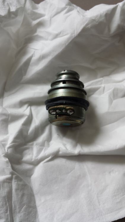

Quoi de plus je L ai acheté ya 5 ans avec 155000 km ...aujourd'hui elle a 253000 km véhicule super fiable . J'ai changer un solénoïde le radiateur et j'ai eu le berceau qui a cassé au point D encrage du pont ducoup je l'ai demonter et fai ressouder . Voilà donc très fiable rapport à l'âge L utilisation et le kilométrage . Cartographie et xpipe sinon le reste es d origine . Je suis dingue de cette petite machine . Avant J avai la m3 E36 3.2 boîte mécha en berline .

Bonjour
Pour rouler autant de km  quelle sont les habitudes a prendre au niveau entretien
Quel sont les symptômes d un solénoïde défectueux?

Bah honetement à par les bougies tous les 50000km  les vidanges toute les 12000km et le filtre à vanos ya pas grand chose à faire ....je pense faire les coussinets vers 280000 km par sécurité mais aperemment sur ce moteur ces pas un problème répertorié contrairement au m3 E36 et E46.
Pour les symptômes du solénoïde ces un manque de puissance je dirai qu'on ressent bien 80 chevaux de moins ducoup quand j'ai pressenti le problème j'ai fai lire la voiture et le gars ma dit que y avai un probleme de solénoïde banc numéro 2 ... ducoup j'ai démonter la plaque ou ya les 4 solénoïde et tester un par un avec une pile ou un ohmmetre jusqu'à trouver celui qui étaiT défaillant pour le changer il suffit d un fer à souder et de l éteint comme en cour de technologie de 3eme ..une belle soudure et ces repartit voilou et la belle est redevenu une ??? .
Ci joint photo de solénoïde
