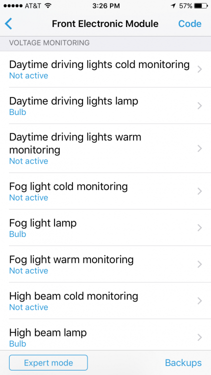

* Module électronique frontal : éclairage d'ambience (intensité, timing, feux de jours, clignotants au verrouillage, intensité angel eyes lorsque les feux sont allumés, clignotants, paramétrage du miroir rétroviseur passager, sonnerie si la clé se retrouve hors du véhicule moteur tournant, sensibilité du capteur de pluie, démarrage moteur avec frein ou non, démarrage moteur avec embrayage ou non, arrêt de la vitre si ouverture de la porte, arrêt de la radio si ouverture de la porte, timing du verrouillage automatique, paramétrage sièges chauffants, paramétrage start & stop, du monitoring de voltage aux niveau des diverses lampes (?!), sélection ampoule (bulb) ou led pour chaque éclairage avant, paramétrage des laves-phares et des essuies-glaces, paramétrage de l'clairage d'accueil.

* Module électronique arrière : paramétrage fréquence arrêt d'urgence (freinage de ouf !), paramétrage distance PDC, paramétrage caméra de recul, du monitoring de voltage aux niveaux des lampes arrières, sélection ampoule (bulb) ou led pour chaque éclairage arrière (genre passage aux feux LCI !)

Bref, toutes ces possibilités (et plus encore) est démultiplié par un mode de codage expert (expert mode) qui reprend les termes (certains du moins) du/des manuel(s) atelier. Un système de backup se fait automatiquement lorsque l'on code la modification ; cela permet très facilement de revenir en arrière.
