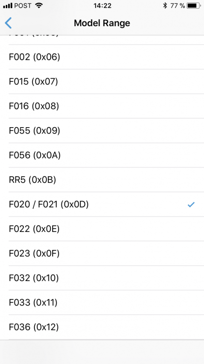

sur le mode démo, ASD on, voila les paramètres que j’aies:
Il y a 1 heure, Benj3573 a dit :
As tu essayé de le coder en mode expert pr remettre les paramètres d’origine ?
Je vais regarder à nouveau
il me semble que lorsque j’ai utilisé le mode expert sans coder tous ces paramètres étaient restés inchangés malgré la mise off de l’ASD

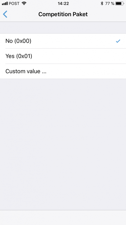

Compétition packet YES !!!
