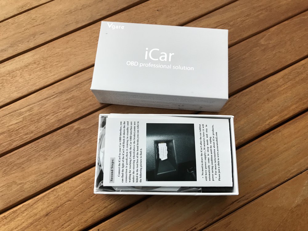

J'ai bien envie de faire la même chose sur la M4, j'ai le Vgate mais pas encore tenté la modification, on se voit en Andorre tu m'expliqueras un peu comment çà marche :)
