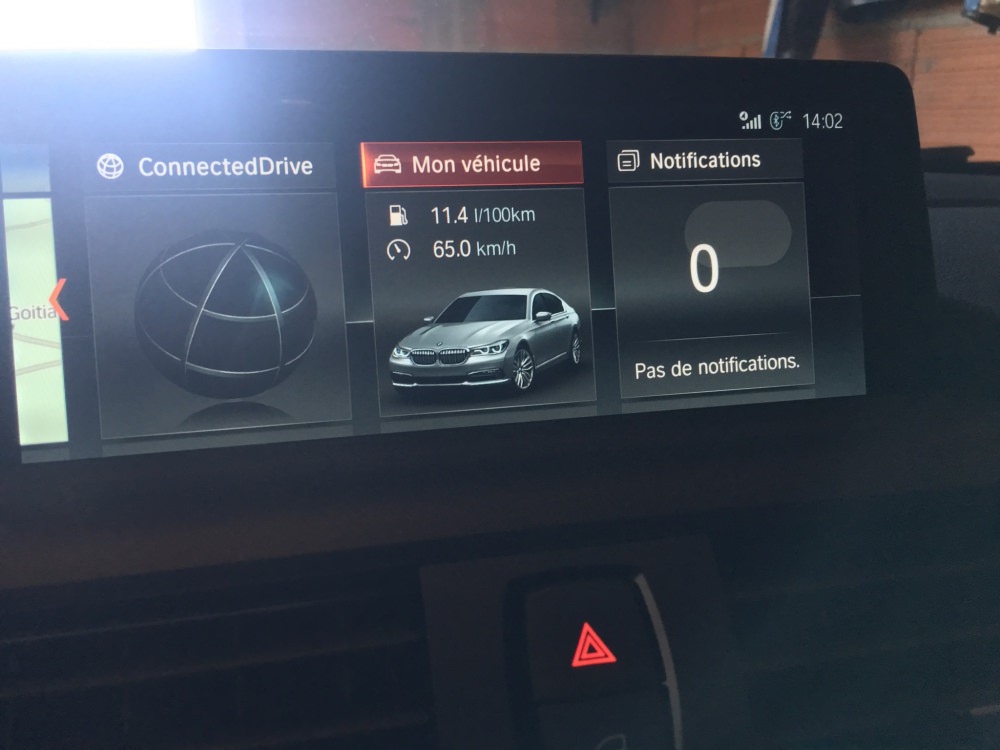

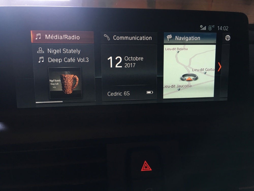

@Cédric064 : pourrais tu faire quelques photos pour illustrer ?
merci d’avance ;)
Voilà pour toi ....?

bizarre ma voiture est de fin novembre 2016 et j’ai la version avec les 6 pochettes.
quelqu’un a une explication ?
Sinon retour vers la Cc

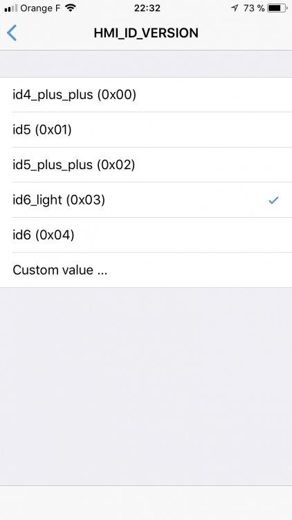

Il faut coder ta voiture en Id6_lite, (voir plus haut ) tu es dans la version d'origine Idrive 5 si elle est post août 2016.
Donc oui c'est normal d'avoir les 6 pochettes, en Id6 lite tu as 2 fois 3 pochettes qui se mettent à jour en temps réel.

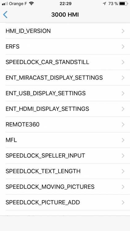

je suis entré ds le menu Heat Unit et je ne trouve pas le sous menu Hmi_id_version en mode expert. J’ai d’autre sous menu : display option , other , sound, video.
Ai je raté une étape ?
Pour finir , il vaut mieux mettre l’asd sur off ( souci  pour revenir en arrière ) ou sur 0.
Tu es connecté sur la voiture ou en mode démo ?
Pour l'asd tu codes nicht aktiv en mode basique. Si tu veux revenir en arrière il faut restaurer la sauvegarde qui est faite automatiquement à chaque codage

@Ynos22
Facile ;)
pas de problème pour revenir en arrière puisque BimmerLink fait des back-up ;)
Modifié par estorilblau
Il y a 6 heures, Julauvin a dit :
En mode démo
car je fait le tour de l’application avant de l’utiliser, j’avoue que j’ai peur de faire une connerie.
Alors c'est normal que tu ne vois pas tout, j'ai essayé aussi en mode démo et je n'ai pas trouvé la rubrique correspondante, il faut te connecter à la voiture pour la trouver, ça ne fera rien tant que tu n'appuie pas sur code. L'appli fait une sauvegarde systématique avant de coder que tu peux restaurer. Il faut faire attention à avoir de la batterie pendant le codage, en cas de doute tu peux coder moteur tournant.
