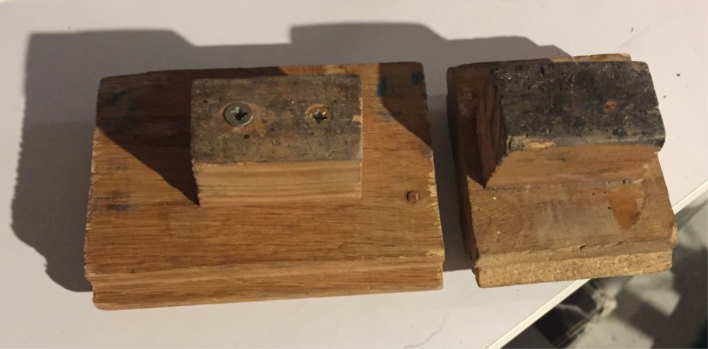

Posté(e) le 11 septembre 20177 a comment_878263 il y a une heure, julien m a dit : Bonne idée Ça doit se tailler dans du bois (dure) Ben oui, ça fait des années que je l ai fait ça!!!!!! Dans du bois type pin, même pas forcément dur.. 2 types: le premier: je viens visser le plot (qui rentre dans le tampon plastique sous l'auto), sur une cale bois mais il vaut mieux prepercer, car visser direct dans le bois le fragilise et il se casse. le deuxieme où j ai collé à la colle à bois le plot sur la cale bois, pour ne plus fragiliser ledit bois... j avais des doutes, mais ça tient très bien!! Modifié le 11 septembre 20177 a par GEBm3
Posté(e) le 11 septembre 20177 a comment_878264 Ceci, dit, une cale bois bien pleine fait aussi l affaire.. la périphérie plastique du tampon est assez rigide et solide pour supporter le poids, sans aller chercher l'appui à l'interieur du tampon. experimenté plusieurs fois
Posté(e) le 11 septembre 20177 a comment_878289 il y a une heure, GEBm3 a dit : Ceci, dit, une cale bois bien pleine fait aussi l affaire.. la périphérie plastique du tampon est assez rigide et solide pour supporter le poids, sans aller chercher l'appui à l'interieur du tampon. experimenté plusieurs fois Merci pour les photos Ouij'avais toujours supporté depuis l'extérieur avec une cale en caoutchoucs sur embase métal
