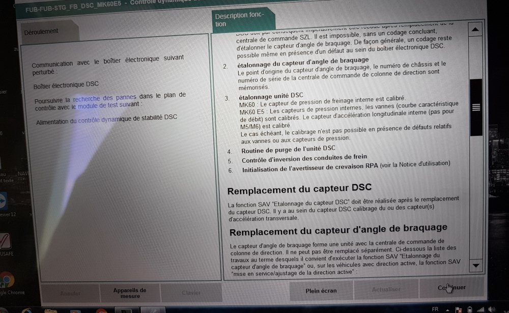

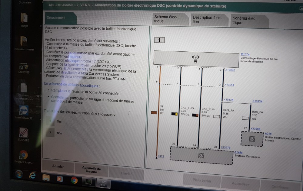

Posté(e) le 14 septembre 20177 a comment_879364 Bonjour, Voila depuis 2 semaine j ai les voyants dsc, abs frein en panne j ai fais un diag j ai les deux codes erreurs comme quoi la pompe dsc et le connecteur est defectueux. Du coup j ai essayer une autre pompe je l installe je purge. avec ista je met mon vin etape 1 ok, etape 2 étalonage du capteur d angle de braquage jusque la ok, etape 3 etalonnage unité DSC echec Echec de communication avec le boitier DSC... (voir screen) Quelqu'un à une idée? Je perd espoir. Merci Modifié le 14 septembre 20177 a par greg-m3
Posté(e) le 15 septembre 20177 a comment_879382 Pour certaine auto on ne règle pas le capteur d'angle directement on commence par faire une géométrie pour le régler car Si on commence par régler le capteur d'angle sur le volant avec une géométrie hors côte on crée une panne . apres pour m3 ç est peut le cas aussi dernièrement mon garagiste a eut le cas sur une Mercedes et il a dû procéder ainsi volant droit bien regler Ensuite réglage du para.
Posté(e) le 15 septembre 20177 a Auteur comment_879399 il y a une heure, pwe a dit : Pour certaine auto on ne règle pas le capteur d'angle directement on commence par faire une géométrie pour le régler car Si on commence par régler le capteur d'angle sur le volant avec une géométrie hors côte on crée une panne . apres pour m3 ç est peut le cas aussi dernièrement mon garagiste a eut le cas sur une Mercedes et il a dû procéder ainsi volant droit bien regler Ensuite réglage du para. Bonne remarque merci. Ça reste à voir car normalement pas de soucis à ce niveau la
