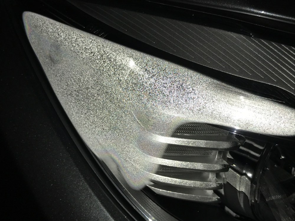

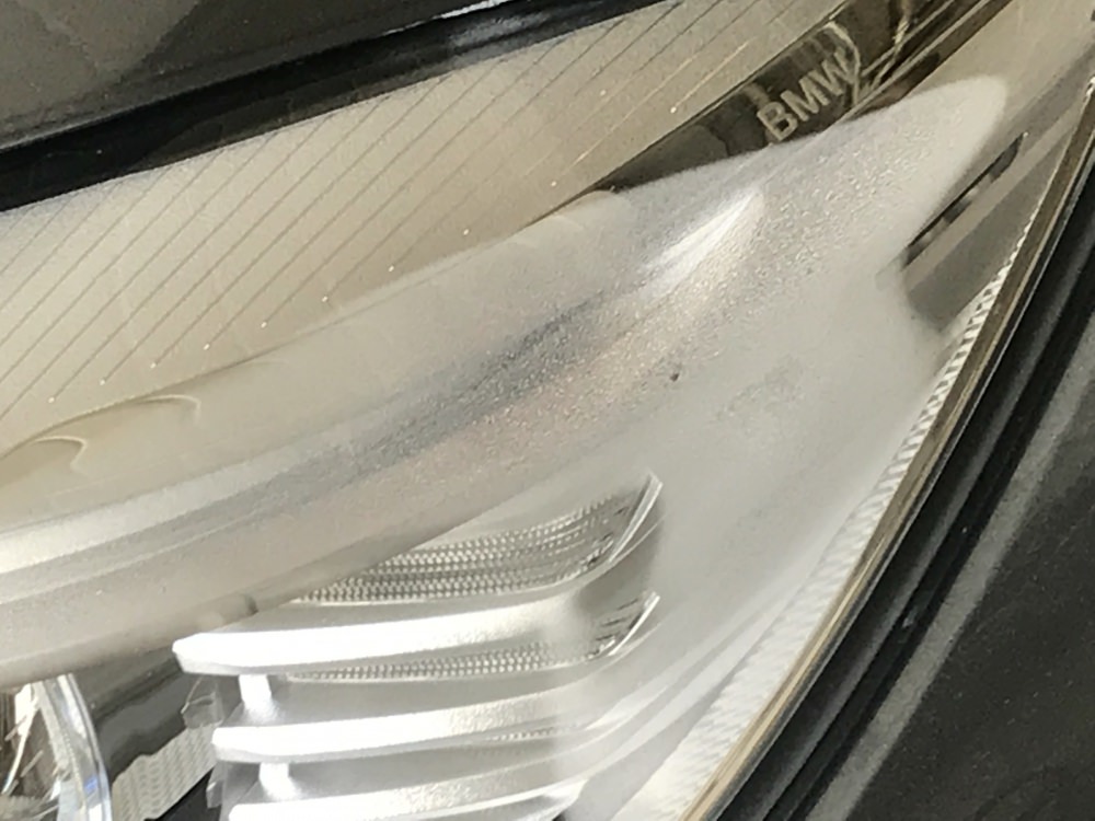

Posté(e) le 16 septembre 20177 a comment_879653 Salut à tous Je cherche Des avis et conseils sur un problème de mes feux avant de ma BMW M4. Mes feux avant condense . À la dernière révision ils ont donc été changé. Et la robelotte ces nouveaux feux condense aussi voir encore plus. Merci pour vos retours
Posté(e) le 16 septembre 20177 a comment_879665 Elle est encore sous garantie ? Vue ta question, j'imagine que non.
Posté(e) le 16 septembre 20177 a Auteur comment_879668 Non !!! Mais les feux vienne d'être changé fin juin!!! Sous garantie Modifié le 16 septembre 20177 a par mécanique Grp
Posté(e) le 16 septembre 20177 a comment_879681 Mauvais montage non? Il y a des joints d'étanchéité sur le feu entre les 3 ou 4 boîtiers qui gèrent les leds.
Posté(e) le 16 septembre 20177 a comment_879693 Je connais le problème. Perso je dévisse le couvercle d'étanchéité au dessus, jusqu'à ce que l'humidité à l'intérieure soit partie. En soit, ce n'est pas l'eau qui rentre dans le phare, mais juste une réaction thermique entre la chaleur dégagée par les lampes à l'intérieur du phare et le froid à l'extérieur.
Posté(e) le 16 septembre 20177 a Auteur comment_879695 Il y a 2 heures, Chinoislc a dit : Mauvais montage non? Il y a des joints d'étanchéité sur le feu entre les 3 ou 4 boîtiers qui gèrent les leds. Je sais pas! Mais j'ai eu Le problème avec les feux d'origine. La ils ont été changés en juin et rebelotte. J'ai vraiment les boules.
Posté(e) le 19 septembre 20177 a comment_880103 Le 16/09/2017 à 22:34, jnsn78 a dit : Je connais le problème. Perso je dévisse le couvercle d'étanchéité au dessus, jusqu'à ce que l'humidité à l'intérieure soit partie. En soit, ce n'est pas l'eau qui rentre dans le phare, mais juste une réaction thermique entre la chaleur dégagée par les lampes à l'intérieur du phare et le froid à l'extérieur. Exactement. Ouvre et laisse secher. Et arrête de laver ton moteur au karscher !
Posté(e) le 20 septembre 20177 a Auteur comment_880373 Le 19/09/2017 à 07:34, nico7 a dit : Exactement. Ouvre et laisse secher. Et arrête de laver ton moteur au karscher ! Lavage moteur !!!! J'ai jamais lavé mon monteur et encore moins au karscher!!
Posté(e) le 20 septembre 20177 a comment_880410 A mon avis, tu peux te retourner sur BMW vu que le changement des phares n'a eu aucun effet.
Posté(e) le 20 septembre 20177 a comment_880428 Il y a 5 heures, mécanique Grp a dit : Lavage moteur !!!! J'ai jamais lavé mon monteur et encore moins au karscher!! Ma m135i d'occasion m'a été livré (legrand au Mans) avec condensation. J'ai rappelé le vendeur qui m'avait dit que le moteur avait été lavé au karscher pour la preparation du vehicule, et que c'etait rien, juste d'ouvrir le bouchon une nuit et effectivement ca n'est jamais revenu. Mais j'habite aix en pce, on est pas sujet a des pbl d'humidité ici.
