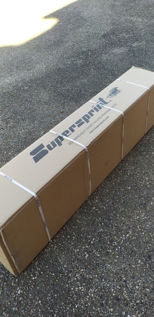

Posté(e) le 21 septembre 20224 a comment_1110561 Hello, j'ai passé commande pour un intermédiaire Xpipe SuperSprint race chez un fournisseur, c'est le moins cher que j'ai trouvé, neuf, livraison offerte, 610TTC. Je trouve le prix correcte concernant la conjecture actuel. Puis comme dit c'est le moins cher que j'ai trouvé. J'avais déjà acheté un SS race neuf au alentour des 480e y a 2 ans. Voilà. Je vous tiens informé 😁😁 Signaler
