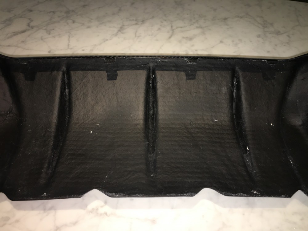

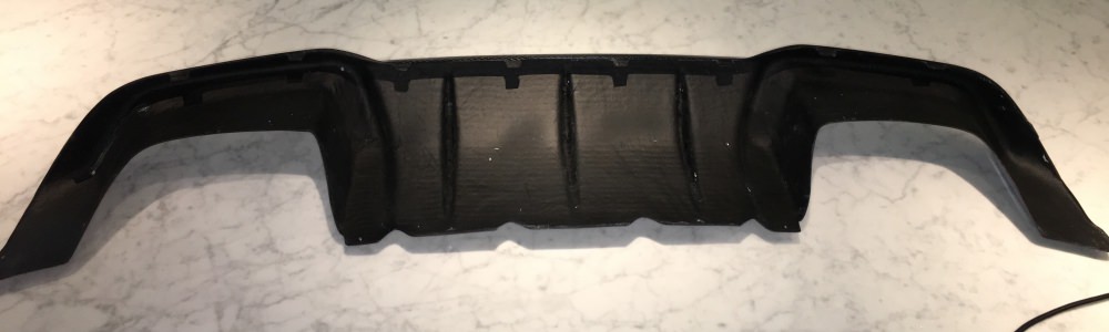

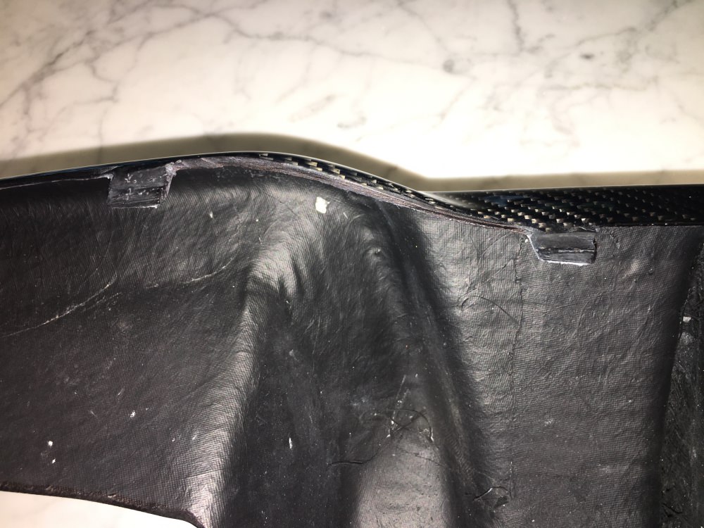

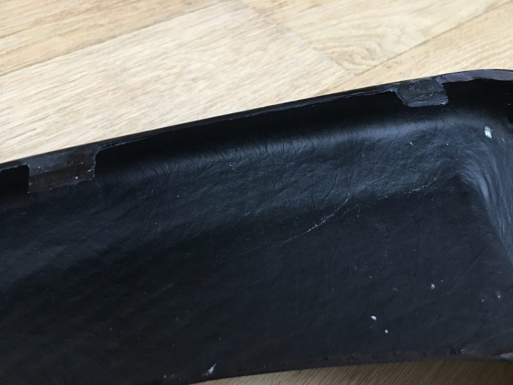

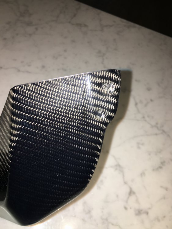

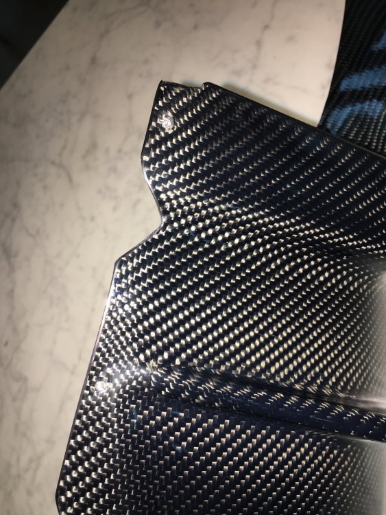

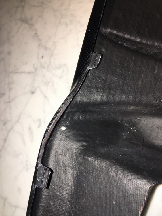

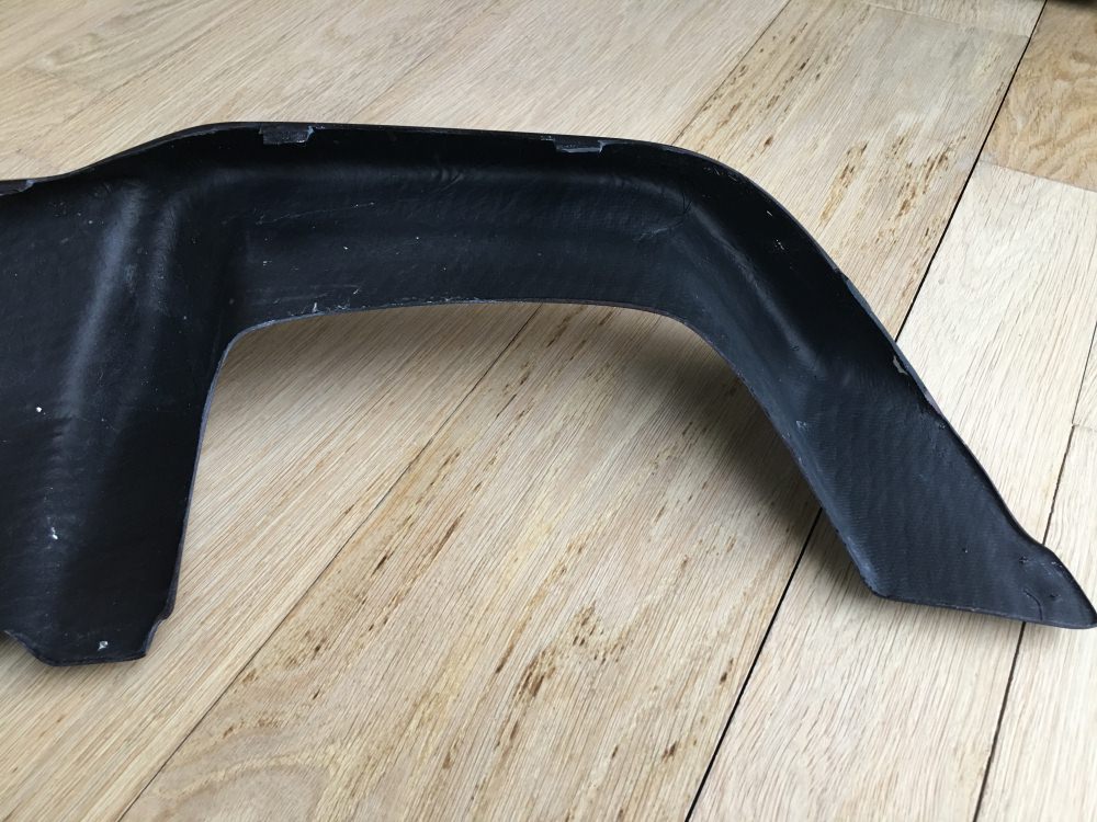

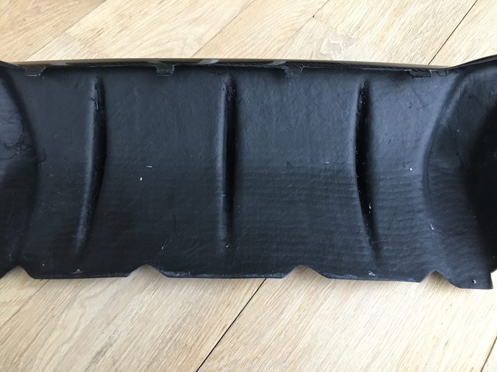

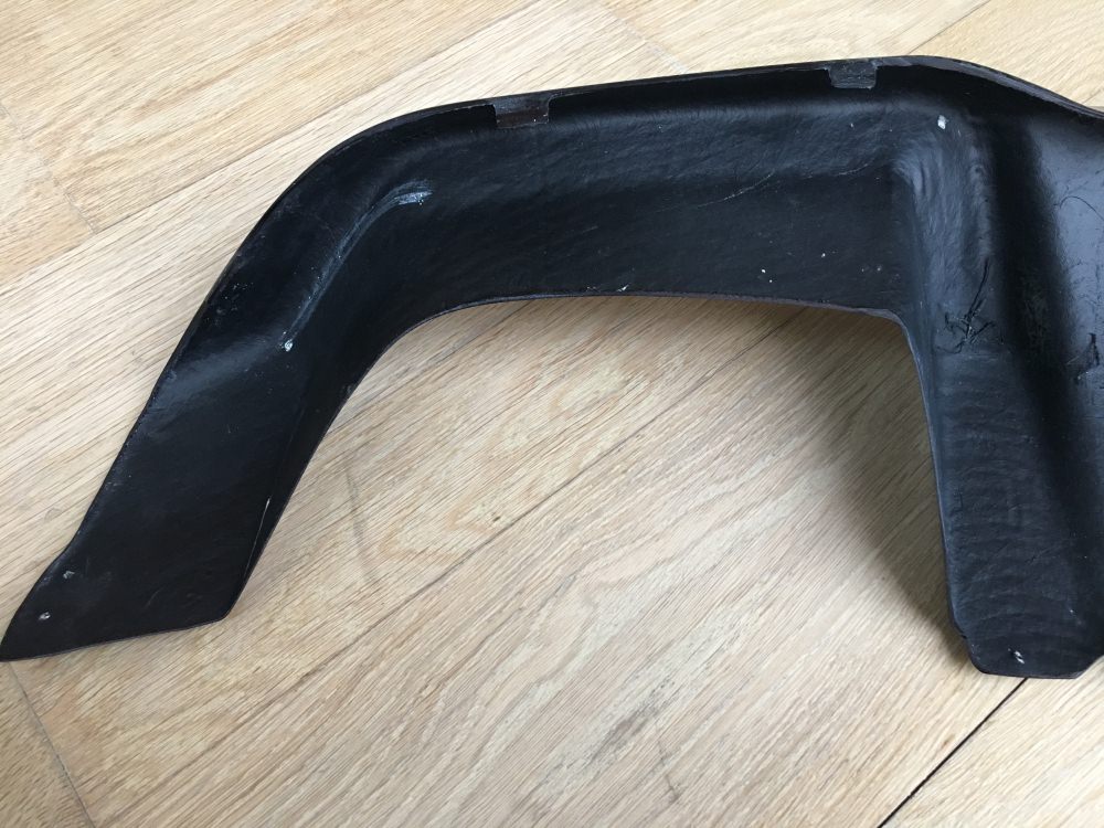

Voici le diffuseur JH Parts arrivé.
La fabrication et la finition m'a l'air de qualité correcte (mais je n'ai pas de référence).
Qu'en pensez-vous ?
D'après les photos pensez-vous que je vais morfler pour le montage ?
Il ressemble beaucoup à celui d'EBmotor que j'ai renvoyé, mais le tien me paraît mieux découpé au niveau du plan de joint avec le PC.
Il y a certains endroits ou le plan de joint me parait un peu épais notamment les photos 2 et 4 de la première série ci-dessus.
Si au montage ça ne rentre pas dans la gorge du PC, il ne faut surtout pas forcer, sortir la lime et amincir les zones concernées, jusqu'à l'ajustement parfait.
Bonne bricole !
Merci pour ton feed-back, donc qualité moyenne d'après toi...
Je prépare la lime !
Il est en fibre de verre recouverte de carbone donc effectivement qualité moyenne. S'il monte bien, à moins de se coller le nez dessus tu ne verras pas la différence avec une pièce Mperformance.
À quoi vois-tu ça ?
il y a 1 ou 2 fibres qui dépassent librement à l'arrière (moins fini) et elles sont noires.
Si c'est de la fibre de verre alors il y en a qui se font de la marge facile ;-)
dans le même style il m'indiquait que c'était fabriqué en EU mais j'ai trouvé un tape d'ouverture de douane sur la boite qu'il s'est contenté de réexpédier à mon adresse depuis la Hollande
...mais pas trop grave si ça donne bien quand c'est monté !
Quand c'est que du carbone tu vois la maille des 2 côtés, la pièce est beaucoup plus fine, ne pèse rien et est beaucoup plus chère.
Pour faire des pièces de cette taille en carbone faut déjà un four de taille conséquente...
forcement ça coûte...
