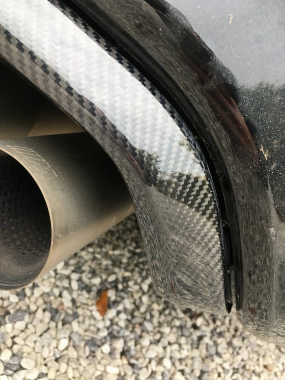

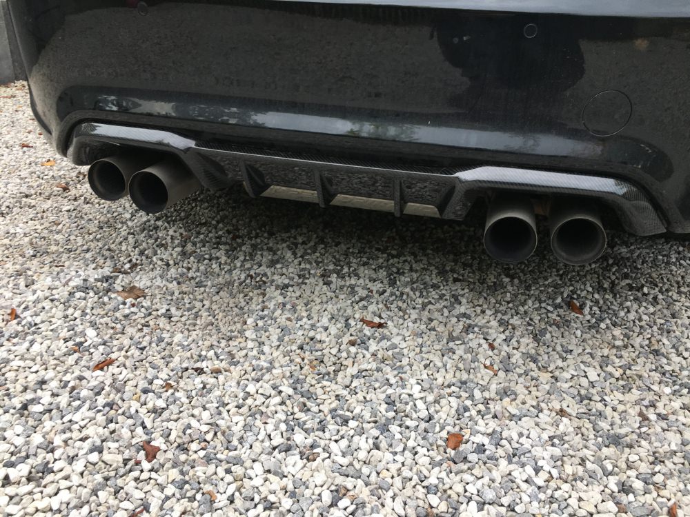

Mon diffuseur carbone (pas fibre de verre !!!) a été monté aujourd’hui, en même temps que mes lignes de frein Goodridge et ma suspension KW V3. J’ai récupéré la voiture ce soir et n’ai pas pu inspecter ça de très près à la lumière du jour. Je vous fais qq photos dès que j’ai le temps...
Alors, verdict du JH : pas trop moche mais j’ai l’impression qu’il y a quand même un écart anormal entre le diffuseur et le pare-chocs...
C’est mon (excellent) garagiste qui l’a monté donc il aura fait ça de la meilleure manière possible (je vais quand même passer le revoir la semaine prochaine pour avoir son avis). Serait-ce cela que certains d’entre vous évoquaient comme soucis potentiel ?
WDYT ?
ceux qui ont un MPerf pourraient-ils me donner une photo en gros plan de cette zone pour comparer ? Merci ;-)
Il est trop épais j'ai eu le même problème avec celui de EB motors que j'ai fini par renvoyer en Chine. Le problème c'est l'armature en fibre de verre qui est trop épaisse et qui ne rentre pas dans la gorge sur le pare choc.
Au fait, pourrais-tu éventuellement poster ou m’envoyer un gros plan du joint de ton diffuseur ? Je vais peut-être aussi tenter de me faire rembourser, pas trop envie de me mettre à chipoter ou à limer. Ta photo me permettra de montrer au vendeur ce qu’est un diffuseur bien moulé et ajusté ! Merci d’avance...

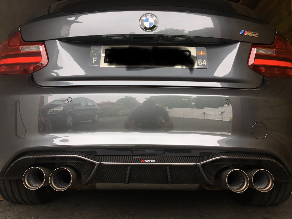

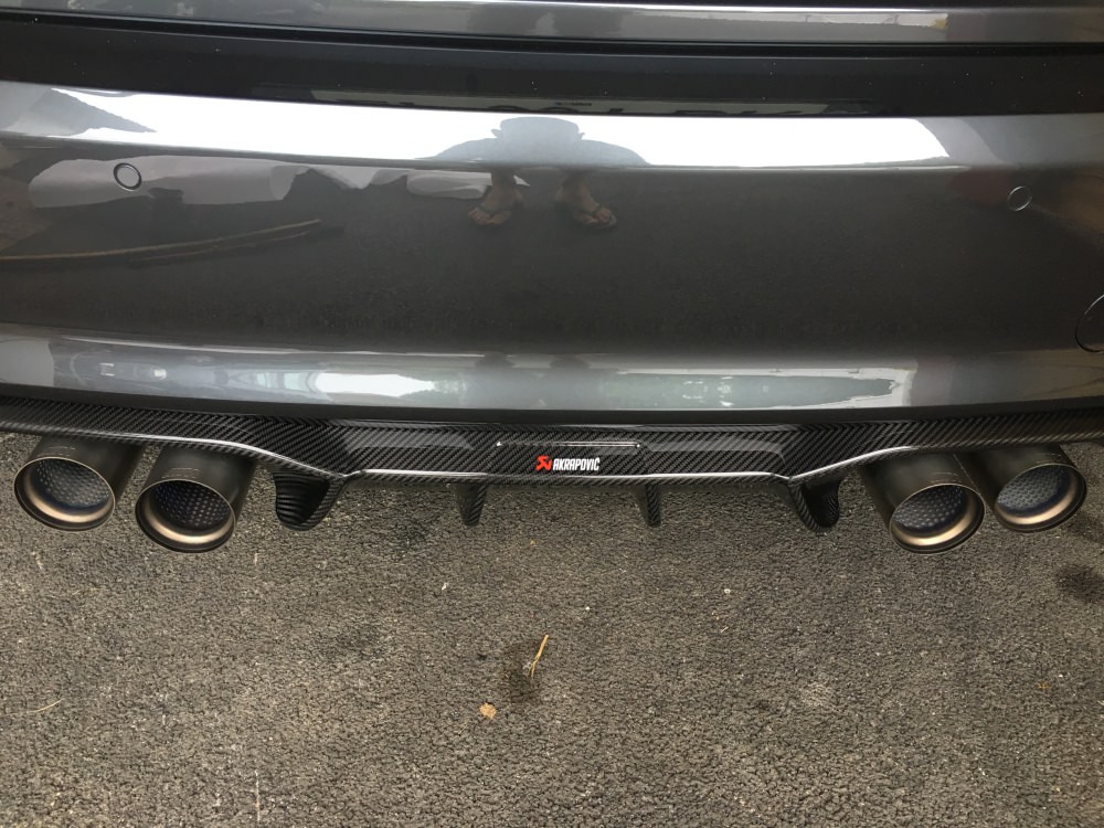

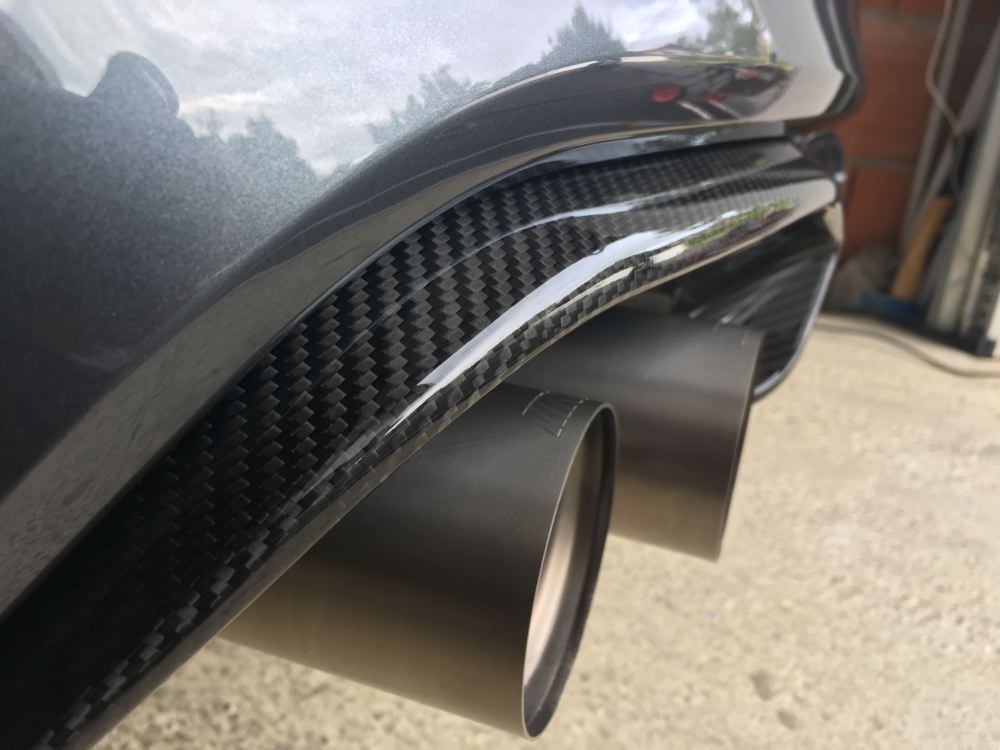

Le Akrapovic est superbe ! Ajustement et montage parfait !
