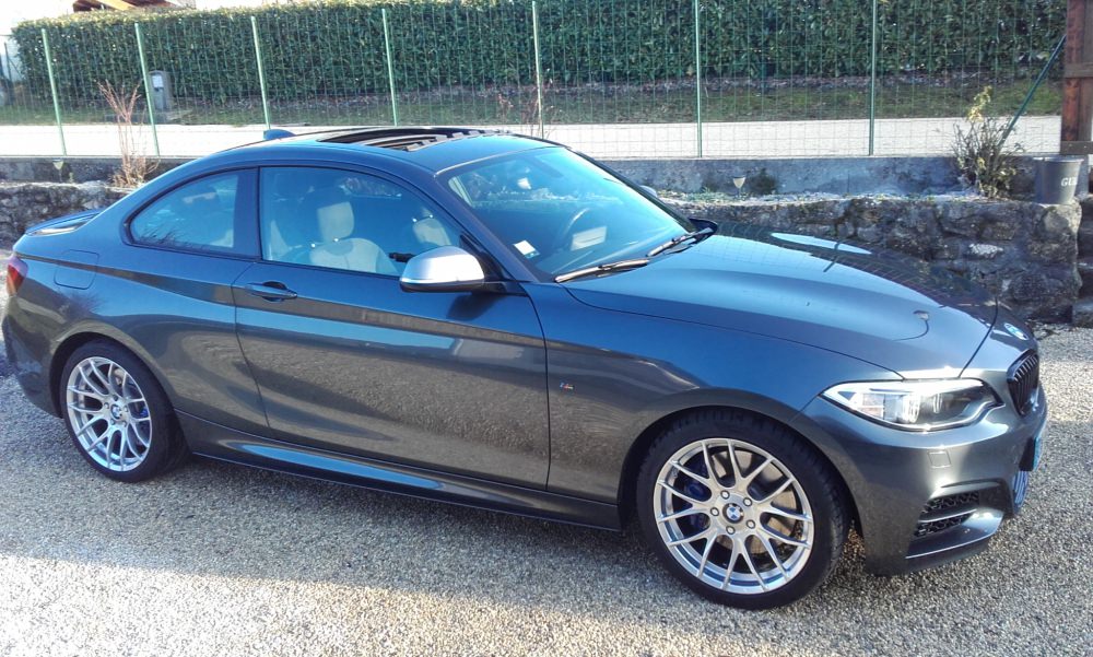

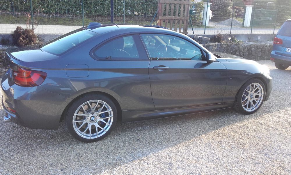

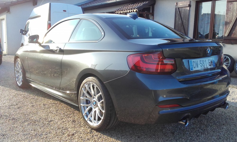

voila
avec cs nouvelles roulette
pas put attendre le praintemp !!
comment_901102
Très belle avec ces roulettes. :nickel8:
Tu dois sentir une différence à la conduite car elles sont très légères.
Tu es passé sur quel pneu ?
comment_901129
merci !!
pas roulé encore mais oui elles sont bien plus légère ca va changer !  plus en bore d ailes car calé de 10mm a l av et et 48 a l arr
les pneus des michelin pilot 4
comment_901250
Fais attention avec du 10mm que ta cale soit bien au contact du porte moyeu ! Normalement la côte est à 11mm donc il faut du 12mm mini.
Apres selon le design de la cale ça peut passer. Tu as vérifié au montage ?
Si tu as d'autres photo je suis preneur. Bon choix pour les pneus ?
Modifié par Yann46
comment_901573
oui c est bon j ai du enlever le cache plastique et nikel
c est des cales breyton  10 mm elle sont de bonne qualitee
