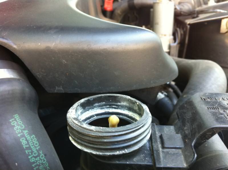

Posté(e) le 3 octobre 20177 a comment_883034 Petite question le niveau max c'est bien à ras du goulot du réservoir comme sur la photo
Posté(e) le 3 octobre 20177 a comment_883035 Oui quand la voiture et froide. Et a chaud sa doit dépassé comme indiqué sur le schéma à droite du bouchon.
Posté(e) le 3 octobre 20177 a comment_883038 Attention la photo est trompeuse ce n'est pas un m3 mes justes pour bien illustré ma demande

Posté(e) le 5 octobre 20177 a Auteur comment_883560 Le 03/10/2017 à 13:33, Stussy31 a dit : C'est bien Miche, tu le fera sur la mienne le jour ou j'aurais besoin Le 03/10/2017 à 18:16, sedan78 a dit : OK. .. c est 150. ..hors taxes. .. Échange de cuir et on peut s'arranger @lotus J'ai toujours mis un poil plus, que la tige dépasse du vase
Posté(e) le 5 octobre 20177 a comment_883645 Il y a 4 heures, La Miche31 a dit : Échange de cuir et on peut s'arranger @lotus J'ai toujours mis un poil plus, que la tige dépasse du vase Merci pour ta réponse mon niveau était aussi comme toi mais en regardant la notice il dît le bout de l'extrémité de la tige à ras du goulot j'ai fait mon parano et j'en ai retiré un peu a la seringue
