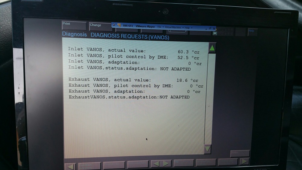

bonjour,
j'ai procédé à un nouveau diag que j'ai acquis. on voit que les valeurs VANOS ne sont pas dans les tolérances, voir la photo (chez BMW ils ont faits les tests et ils fonctionnent bien mais je ne sais pas si ils les ont vraiment réadaptés)
pour ma part je ne sais pas comment els réadapter via le DIS, j'ai aussi INPA (acquis sur le net en angleterre chez BMCABLES).
j'ai pris les valeurs réelles (voir la vidéo) : au ralenti les écarts sont importants et dès que le régime est au dessus de 2500 tours/min les valeurs sont cohérentes (dans la vidéo j'essaie de donner le régime en fonction des valeurs filmées).
quelqu'un aurait-il une suggestion/aide à m'apporter.
la M fonctionne très bien à mon sens. mais toujours ce voyant qui s'allume au bout d'un certain temps (aléatoire)
merci pour votre aide car là je ne sais pas quelle solution/méthode à appliquer.
ceci intervient suite au changement du joint de culasse.
Vidéo1910.mp4

Cela semble signifier que le calage de la distribution est incorrecte. .  Forts dephasages qui  dépassent  de loin les tolerances. .    Des plus expérimentés ici  confirmeront ou contrediront.
Ce qui est étrange c est que tu dis qu' elle marche bien...?
Modifié par Invité

Merci pour ta réponse. Pourtant la distribution avait été calée avec les piges BMW. Hormis ce "déphasage " vanos comment sait on si la distribution est mal calée ?
comment_887262
Est ce qu'une chaîne de distribution fatiguée/détendue  peut provoquer ce phénomène ? Mauvais déphasage au ralenti et ensuite quand le régime est plus élevé le déphasage se coordonne quand elle se tend avec le régime ?
